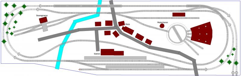

« Gepost op: 18 September 2013, 21:46:58 »
Enkele maanden geleden stelde ik hier een baanontwerp voor, maar dat bleek niet direct aan te slaan bij veel forumleden en bij nader inzien was dat terecht.  Gelukkig heb ik dat ontwerp niet beginnen bouwen...
Na vele uren denkwerk ben ik tot een nieuw ontwerp gekomen (deze keer met hoogteverschil gewerkt en eigenlijk een opgevouwen 8 gemaakt).  Dit is ook gebaseerd op een nieuwe lokatie in huis.  Graag jullie reactie.
Wat info over wat ik zoek in mijn modelbaan :
- Tijdvak : interbellum, periode II
- Treinen : lokaal reizigersverkeer en goederen
- Thema : ruraal verkeer met opbouw naar 2e wereldoorlog
- Plaats : Ardennen/Moezel (ik wil zowel Belgisch als DR rijden)
- Schaal : h0
- Spoor : Piko A-gleiss
- Besturing : Digitaal Trix Mobile Station
- Afmeting : 420x130(110) cm
- Ik wil vooral veel rijden en ook wat rangeren
Omderaan rechts zijn er twee sporen voorzien voor aansluiting van een fiddleyard van 4 sporen (1,2m lang) waar ook wat kan gerangeerd worden.  Dit stuk is evenwel altijd te demonteren omdat dat de doorgang in de kamer versperd.
Het dubbel rangeerspoor links is een afvoer van de steengroeve.
Vermits ik geen schaduw station heb (kan onder de baan geen hoogte reserveren omwille van kasten die moeten bereikbaar blijven) heb ik gekozen voor een draaischijf met lokloods om loks te stationeren.  Wagons zullen elke keer op de baan moeten gezet worden.  Ik realiseer me dat station en lokloods wat overkill zijn tov de grootte van het dorp.
Water, kolen, zand zijn voorzien rond de lokloods.
Het station heeft drie sporen omdat ik treinen moet kunnen opzij zetten in afwachting van binnenlopen van de rijdende trein.  Dubbel spoor is niet mogelijk/niet mooi op deze beperkte oppervlakte.
Graag jullie reacties/opmerkingen.
Hans

Ziet er duidelijk uit zo. Valt niets op aan te merken. (y)
Heb je vorige plan waarschijnlijk gemist.
Misschien kun je via je tunnel een uitritje maken om makkelijk treinen misschien een extern schapje op te laten rijden
Het kan heel simpel zijn een schaduwstation.
Gr Koen.

@Koen : dank voor je reactie.  Ik heb mijn hoofd ook al gebroken over het feit waar ik volledige treinen kwijt kan, maar het probleem is dat links en rechts net naast de baan er deuren zitten... Bovendien zit ik met de bovenkant van de figuur tegen een schuin dak aan ...  Niet echt een goede ruimte maar het is de enige die ik heb...  En zoals gezegd kan ik onder de baan de ruimte niet versperren ivm ingebouwde kasten.

Zo heel erg is het ook niet om je materiaal met de hand op de rails te zetten. Je zou kunnen volstaan met 1 spoortje langs de muur. dan heb je nog loopruimte. Erboven schappen/vitrine. Optie?

Zie ik het nou goed dat er 2 enkel sporige ovaaltjes liggen die niet aan elkaar zijn gekoppeld ?
Als dat een ja is dan kan een loc van het buitenste spoor dus nooit bij de draaischijf komen  ???  ::)

Volgens mij zie jij het viaduct rechtsboven over het hoofd waar de binnen- en buitenbaan elkaar kruisen en dus op elkaar overgaan.
Dat komt ook overeen met de in de inleiding besproken opgevouwen 8.

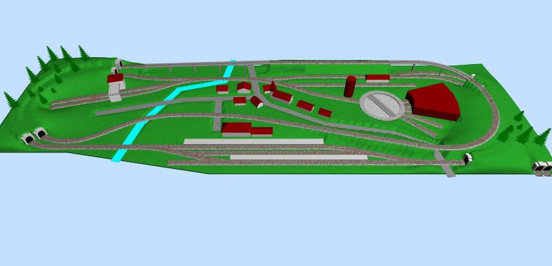

Ik denk dat we het 2e ovaal als neventraject moeten zien voor meer rijlengte, en dat het depot ietsjes hoger ligt en de achterste lijn over een viaduct, ofzoiets.
Gr Koen.

Het enige waar ik nog over twijfel is om eventueel een schaduwstation te maken achter een helling in het terrein tegen de achterkant van de baan.  Dus op het zelfde niveau als de voorkant (scenery over de ganse achterkant is dan verhoogd).  Voordeel is natuurlijk het hebben van een schaduwstation, maar ook dat ik dan een dubbelspoor opstelling kan maken met een station vooraan en de draaischijf/lokloods bijv rechts.  Bovendien verberg je het feit dat treinen in een ovaal rijden.  Nadeel is dat er dan weinig plaats over is voor andere rangeermogelijkheden en ook dat je weinig met niveauverschillen in de baan kan werken (bijv viaducten zijn dan uitgelsoten...).  Ik werk eht wel nog even uit op de pc ...  Sta alvast open voor opmerkingen.

misschien dat je als schaduwstation in de tunnel rechts een bocht wissel kunt leggen zodat je daar een dubbelspoor krijgt. Nadeel is wel dat je de toegang tot je fiddleyard beperkt doordat je 1 van die twee sporen een treinstel zou gaan stallen.
Mooi plan voor de rest met relatief veel rijlengte (2x8  ;D)

Nog suggesties, reacties ?  Ik sta op het punt om het houtwerk te beginnen ;-) Een maal, twee maal, .... LOL

Hoooo, stop.
Geintje, ga lekker bouwen. Als je zaken tegenkomt, waar je niet uitkomt dan zien we wel weer.
