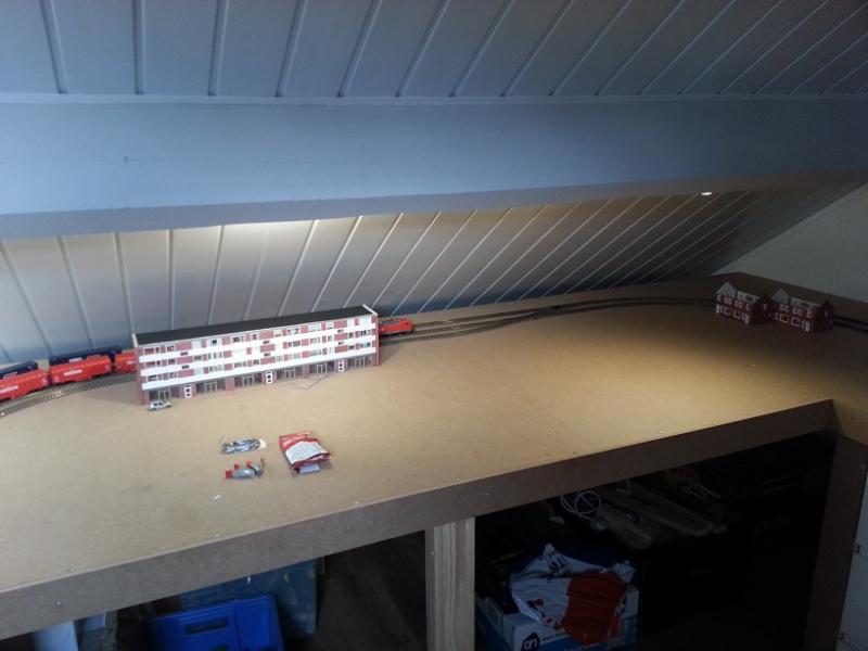

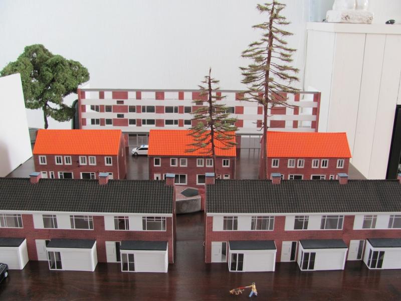

Hallo allemaal,
Kleine foto-update voor nu.
Nu nog het appartementencomplex met de Albert Heijn als onder verdieping, tevens gelegen in Echt.
Iemand enig idee waar ik karton vellen kan krijgen met zandkleur bakstenen bedrukt?
Uiteraard in H0.
Oranje daken inmiddels verwijderd, om er schoorstenen in te zetten.
Waylon D.

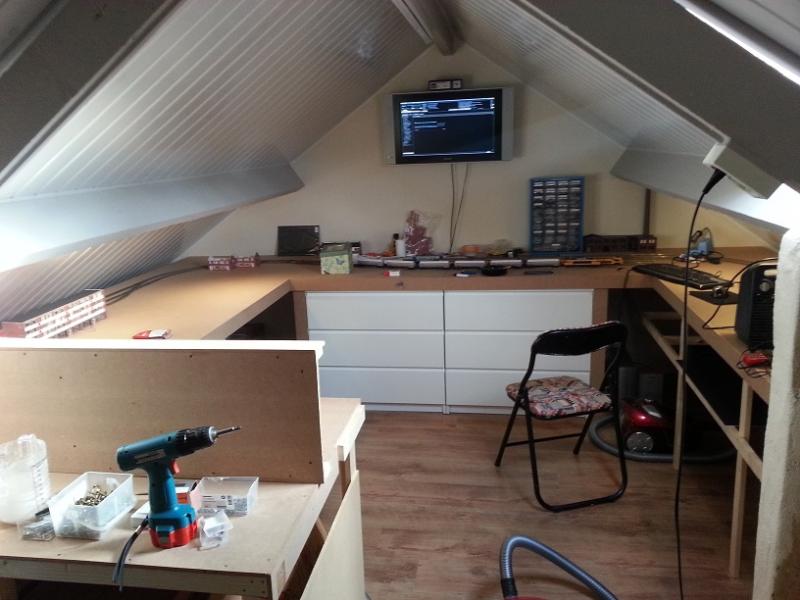

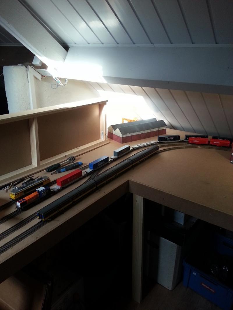

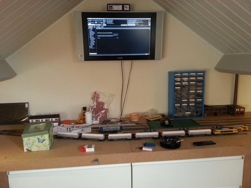

Hallo allemaal,
Weer een hele tijd geleden dat ik nog op het forum bezig ben geweest.
In de tussentijd heb ik zeker niet stilgezeten.
Hierbij wat foto's die voor zich spreken.
De zolder is opgeknapt, de tafel al ver gevorderd.
Proefbaan was geslaagd dus is het tijd voor de baanbouw.
Een baanplan heb ik nog niet officieel alhoewel er al veel ideeën zijn.
Het station wordt fictief naar Nederlands voorbeeld.
De sporen gaan onder het stationsgebouw doorlopen en gaat zo'n 4 sporen bevatten.
Ongeveer zo

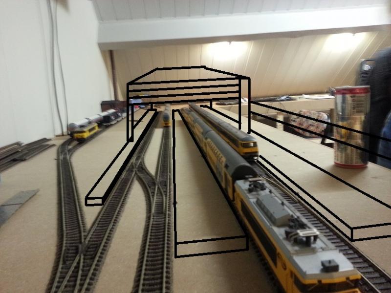

Oh ja, voor ik het vergeet:
Ik ga gebruik maken van Profi-rails van fleischmann.
Alles wordt volledig digitaal met Roco multimaus en computerbesturing via koploper.
Uiteraard volledig naar Nederlands voorbeeld en niet tijdsgebonden. Toch wel aan de modernere kant.
ook wordt de volledige baan DC-Car voorbereid.
Ik heb alleen nog geen naam, geen specifiek baanplan maar de zolder is in ieder geval opgeknapt en de tafel staat.
Voor degene die zich de oude vervallen ruimte nog kunnen herinneren?
Graag sta ik open voor alle tips en inbreng op de baanbouw.
Met vriendelijke groet, Waylon Dagevos

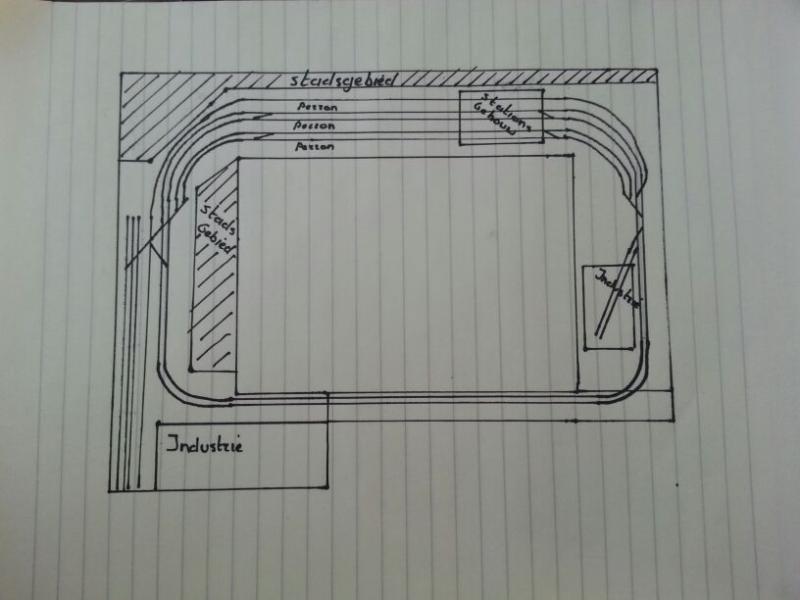

13 November 2013, 13:13:22 »
Hallo Floris,
Wat je zegt is inderdaad waar.
Mijn fout.
Dus bij deze heb ik me er eens even voor gezet en de plannen vanuit mijn hoofd op papier gezet.
En dit komt er dan uit.
Is even uit de hand getekend die bochten, maar misschien wordt het allemaal een beetje duidelijker?
Nu moet ik alleen nog een spoor leggen die naar beneden gaat lopen aan de rechterzijde.
En zo onopvallend mogelijk. Daar moet ik me nog eens even bij neerzitten.
Oh ja, het smalle gedeelte aan de onderzijde, is een uitneembaar deel.
Denk dat het wel een beetje voor te stellen is aan de hand van deze tekening en de foto's?
ik wil een mix van veel rijden en rangeren maar ook scenery moet voldoende aanwezig zijn.
Hier een beetje het balans tussen vinden is niet altijd even makkelijk met de beschikbare ruimte.
En of de maten van de tafel belangrijk zijn? Linkerdeel is 3m30 op 1m breed bovenste deel is 3m90 op 80cm en rechts is 2m85 op 80cm. linksonder is 1m80 op 80cm. hoop dat het een beetje duidelijk is
Laat maar komen die tips!
Waylon Dagevos
MarcNL
1:87 begint met het bestuderen van 1:1
Berichten: 2882
Re: Woonhuis (HO)
Reactie #117 Gepost op:
13 November 2013, 13:28:23 »
Nu zijn de binnensporen van je station (zeg maar spoor 1 en 2) slechts over één en hetzelfde wissel te bereiken. Dit is aan allebei de kanten van het station zo.
Je kunt beter de hoofdsporen op de sporen 2 en 3 laten aansluiten, dan op de sporen 3 en 4.
Dan is gelijktijdig in- en uitrijden van treinen makkelijker.
Stieven76
Berichten: 128
Re: Woonhuis (HO)
Reactie #118 Gepost op:
13 November 2013, 17:31:50 »
Persoonlijk vind ik alles nogal steriel recht met de rand van de plaat liggen. Mooier zou zijn om bv een zachte bocht in enkele rechte stukken te steken. Bv je station.
Wel een leuke ruimte
Wanneer ik ooit mijn eigen hobby kamer heb wil ik het op dezelfde manier doen, nl de baan tegen de muur rondom laten lopen.
