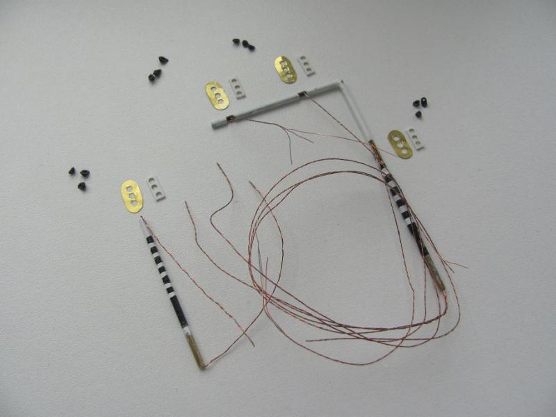

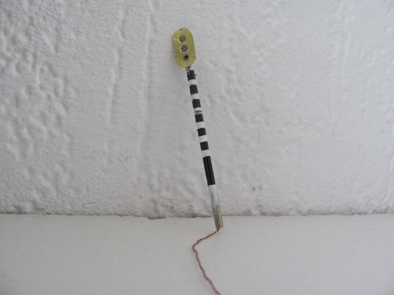

« Reactie #90 Gepost op: 05 June 2013, 13:09:50 »

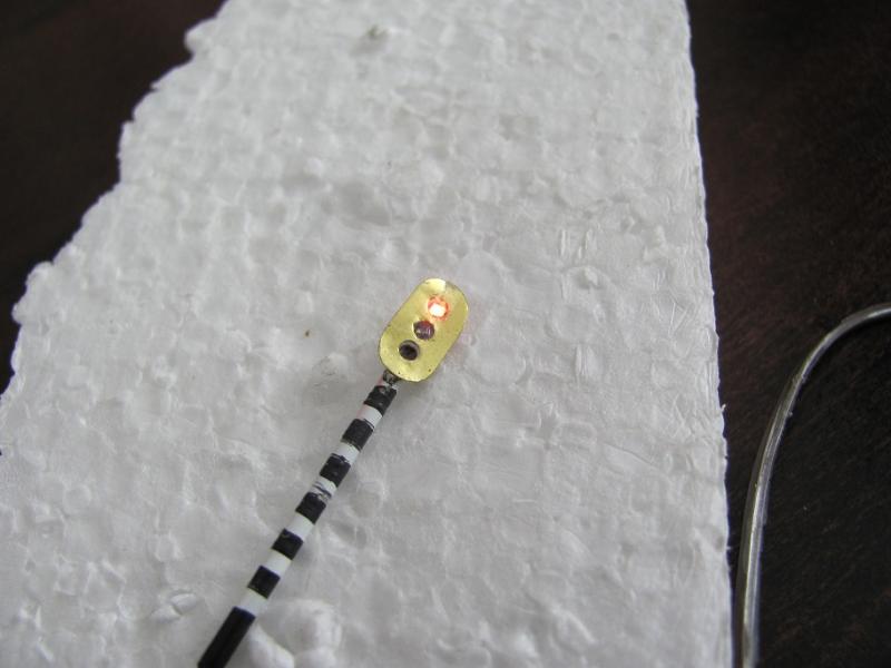

Die zijn erg mooi, heb er ook al een aantal keren na gekeken.
Maar ze zijn uiteraard.. niet naar Nederlands voorbeeld.
Jammer maar helaas, zelfbouw is de oplossing.
Niet zo moeilijk.. zou ik niet te gauw zeggen.
Eenmaal de smaak te pakken, gaat het vlotter.
Oordeel zelf maar,

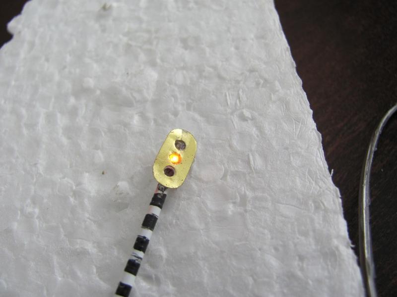

De stoplichten zelf worden allemaal zoals op foto 2.
Deze is alleen met hoogglans ge- verft en zoals te zien de palen met mat,
Dus de lichten zelf worden ook met mat gedaan, is immers maar een proefversie!
Lampjes zijn 0603 SMD leds, Ben nog aan het wachten op de groene.
Als ik die vandaag alsnog of morgen binnen heb werk ik er eentje af.
Zal dan een foto plaatsen van een die af is.
Nog wat informatie over het materiaal, (misschien dat iemand nog tips heeft of verbeteringen?)
Paaltjes van 2mm messing buis
Plaatjes van 0,3mm messing sheets.
Het geheel wordt gebruikt als massa.
3 lakdraadjes door de paal en gesoldeerd op de leds.
Verven als volgt. Paaltje wit spuiten met een spuitbus.
Wanneer droog, inspanning in een boormachine.
Laten ronddraaien en met een fijn penseeltje met zwart strepen maken.
Afplakken is onbegonnen werk...

« Reactie #94 Gepost op: 05 June 2013, 19:03:37 »
Ik zie de witte randen rond de zonnekappen/randen: hoe heb je dat gedaan? Ik heb zitten ploeteren op m'n test-AKI een aantal jaar terug en kan niet zeggen dat het erg netjes geworden is ;)
Persoonlijk zou ik dunner buis gebruiken: een gemiddelde verkeerslicht-mast is ongeveer 15 centimeter dik (even door m'n eigen foto's gegaan, dus er zullen vast verschillen zijn) en dus komt een buisje van 1,6 mm meer in de buurt. Daarnaast zou je sowieso een 'verjonging' in de mast kunnen maken zoals er ook vaak in het echt in zit (na een bepaalde lengte wordt de buis wat dunner van diameter)
He, dat is een goed idee, al zou ik denk ik kijken of een permanent-marker niet makkelijker is. Ik heb, ook voor de test-AKI ooit een paaltje afgeplakt. Dat was weliswaar geen onbegonnen werk, maar je kreeg het gewoon niet netjes op de punten waar de tape even op de eerste laag geplakt werd.
@ Wekra: geloof me, afplakken werkt echt niet.
Ik ben nog steeds wat aan het klooien met m'n programma om printjes te tekenen om te zien of die mijn plannen voor een negenoog (zo'n verkeerslicht voor bussen en trams) in H0 kan realiseren ;)
Volledig op schaal zal niet gaan lukken, maar de printer gaat het al knap moeilijk krijgen met het kleine printje waar ook nog op z'n minst 5 LEDs op moeten komen.

Mooi draadje, ik wil ook met mijn eerste bouwproject beginnen en deze draad inspireert enorm.

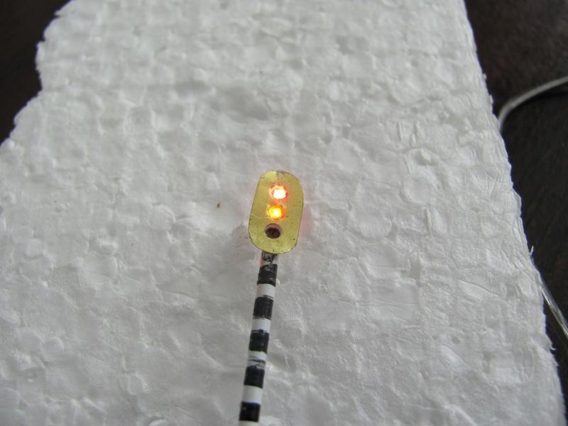

Stoplichten heb ik nog wel een vraag/opmerking over zie ik op de onderste foto het rode en oranje licht branden?
Dit is niet nederlands toch? Licht dat aan de schakelprint?
Wel mooie stoplichten trouwens

Ten eerste bedankt  (y)
Rainbird,
Er zit geen schakelprint in, zijn gewoon 2 losse leds met 1 gezamelijke massa en 2 losse +
Ohh :o Gerard, dat wist ik niet?

Over de stoplichten, Ik ben er nog niet verder mee gegaan.
Wel heb ik de groene SMD's al.
Ik heb me toch bedacht om de kant en klare stoplicht kappen te kopen.
Deze zijn gewoon mooi op maat, strak en kant en klaar.
Ook de paaltjes worden dunner. Dit is namelijk 2mm dik.
Ik ga over op 0,8mm dik messing buis.

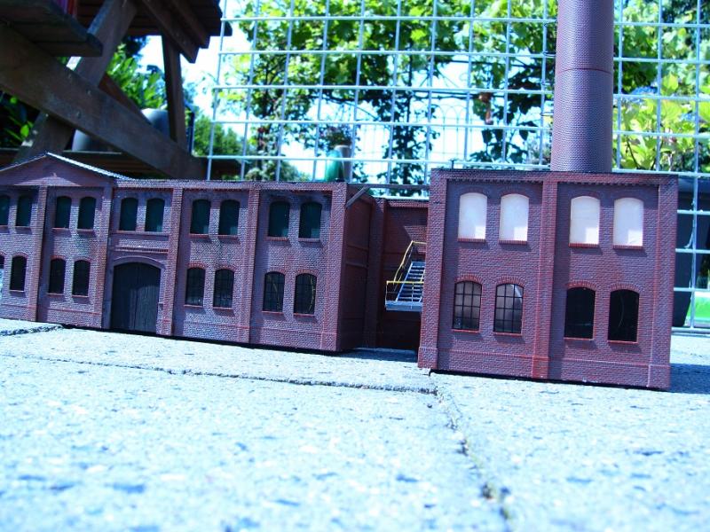

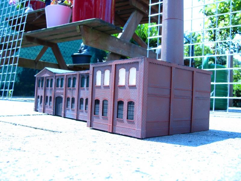

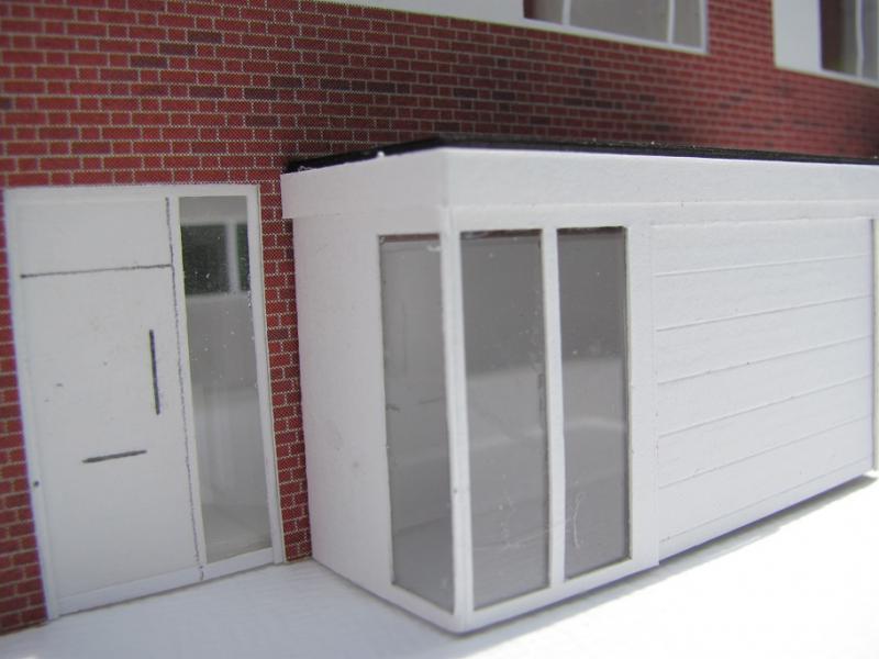

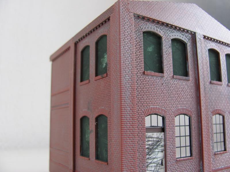

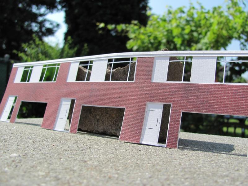

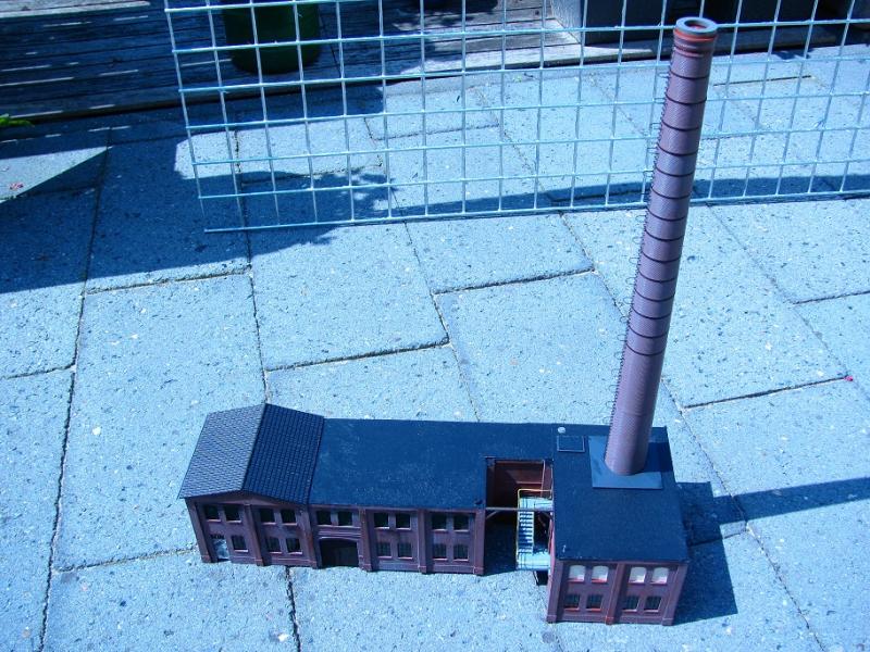

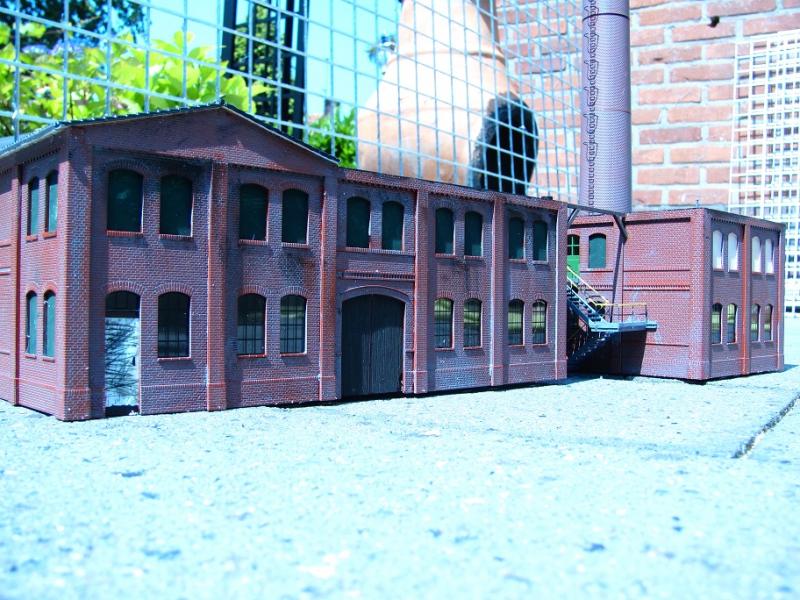

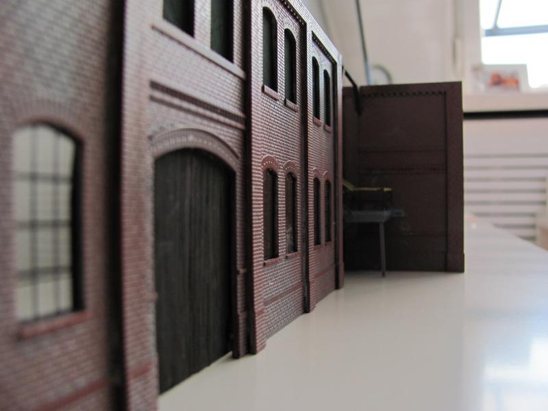

Een leuk fabriekje en een voorgevel van een rijtjes huis.
Deze moet ik nog op een plexiglas plaat plakken, zijgevels maken en de achtergevel.
En waar dat gat zit komt een houten stukje voor met een garagepoort. (zal later wel duidelijk worden)
Waylon
W. Dagevos
  • Berichten: 696
Re: Woonhuis (HO)

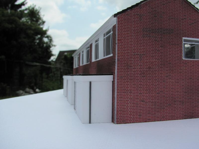

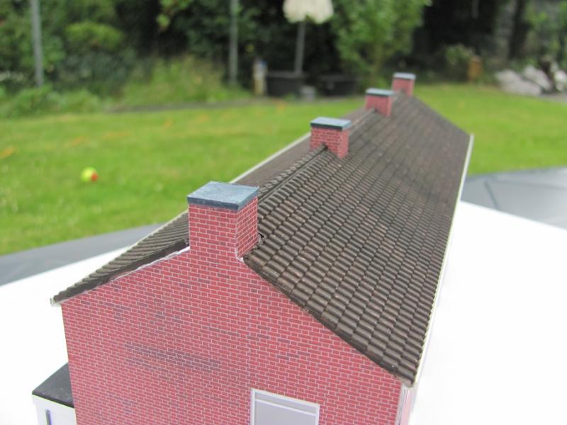

« Reactie #103 Gepost op: 12 July 2013, 15:42:11 »

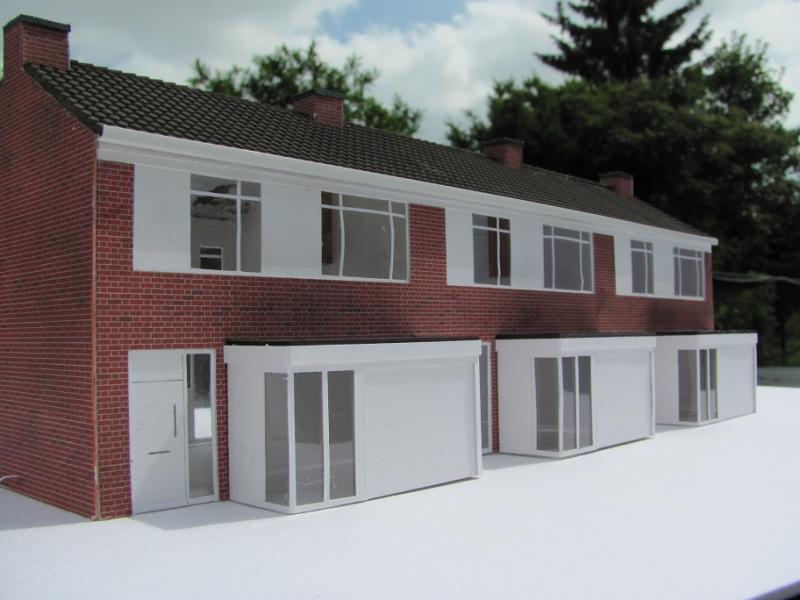

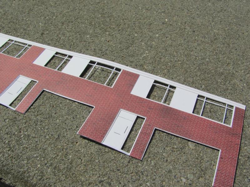

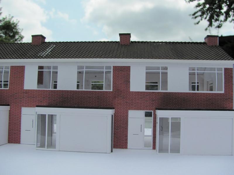

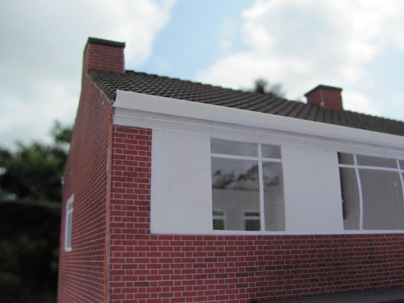

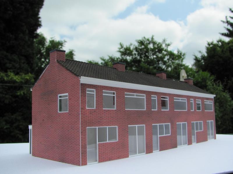

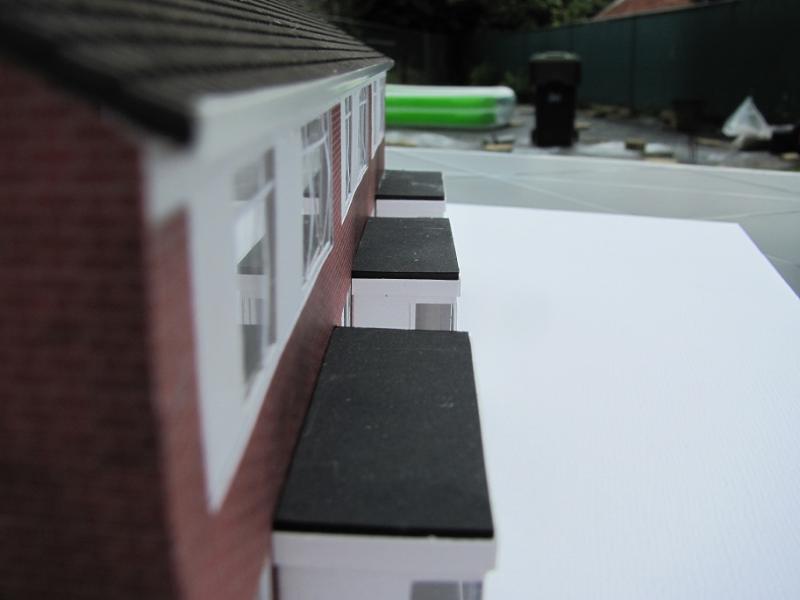

Hierbij het huis,
Deze is inmiddels ver klaar.
De basis is er, nu de details nog...  ;D
Tips zijn van harte,
Die witte kozijnen moet ik nog iets op verzinnen, deze papieren zijn niet zo strak.
En uiteraard de witte randjes met een potlood op kleur.
Waylon D.
WeKra

« Reactie #104 Gepost op: 12 July 2013, 15:59:57 »

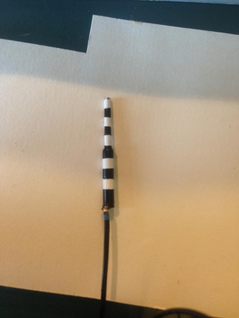

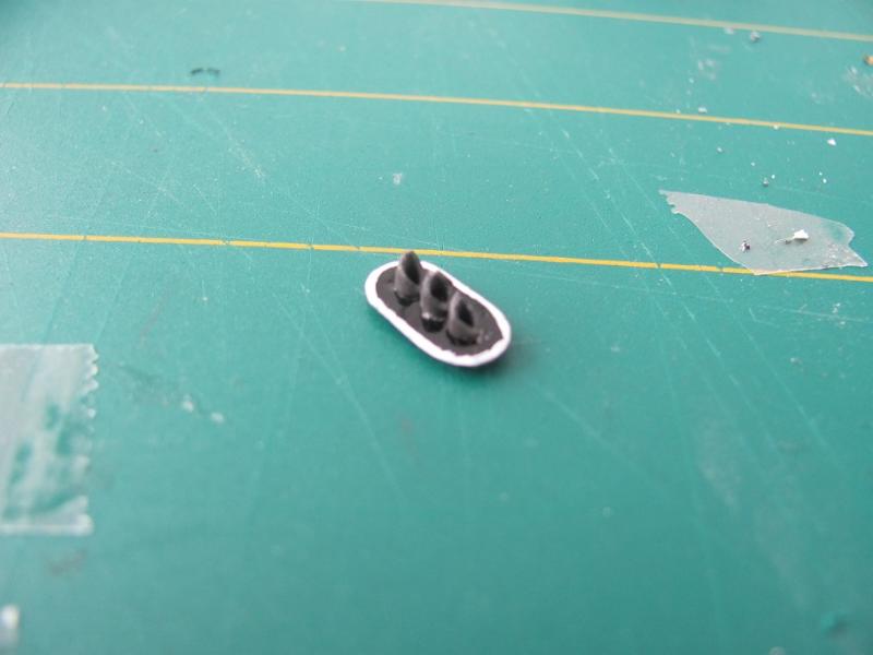

Erg netjes, zoals altijd. Alleen is het wit nu wel erg.. Wit.
Iets anders: Je zei dat afplakken op je stoplichten niet werkte? I disagree:
