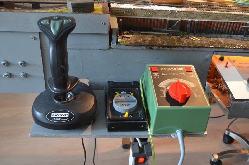

Als de blauwe sporen met die trafo worden gevoed,waar wordt de rest dan mee gevoed ?
Lijkt mij dat als dat hele plan er ligt en bijbehorende wissel aandrijvingen seinen en verlichting evt,dat dit voor die ene trafo wel iets teveel van t goede is.

Hallo Floris
Elke traject met een andere kleur worden apart gevoed ieder door een eigen trafo en regelaar
het blauwe traject wordt gevoed door de Fleischmann trafo en de andere trajecten door twee aparte MEC
regelaars met een losse trafo met verschillende afgaande spanningen.
Heb hier al eens een draadje over geschreven ivm de overgang van het blauwe cirquit naar het groene cirquit.
Voor mijn verlichting etc heb ik ook aparte trafo en seinen heb ik niet.

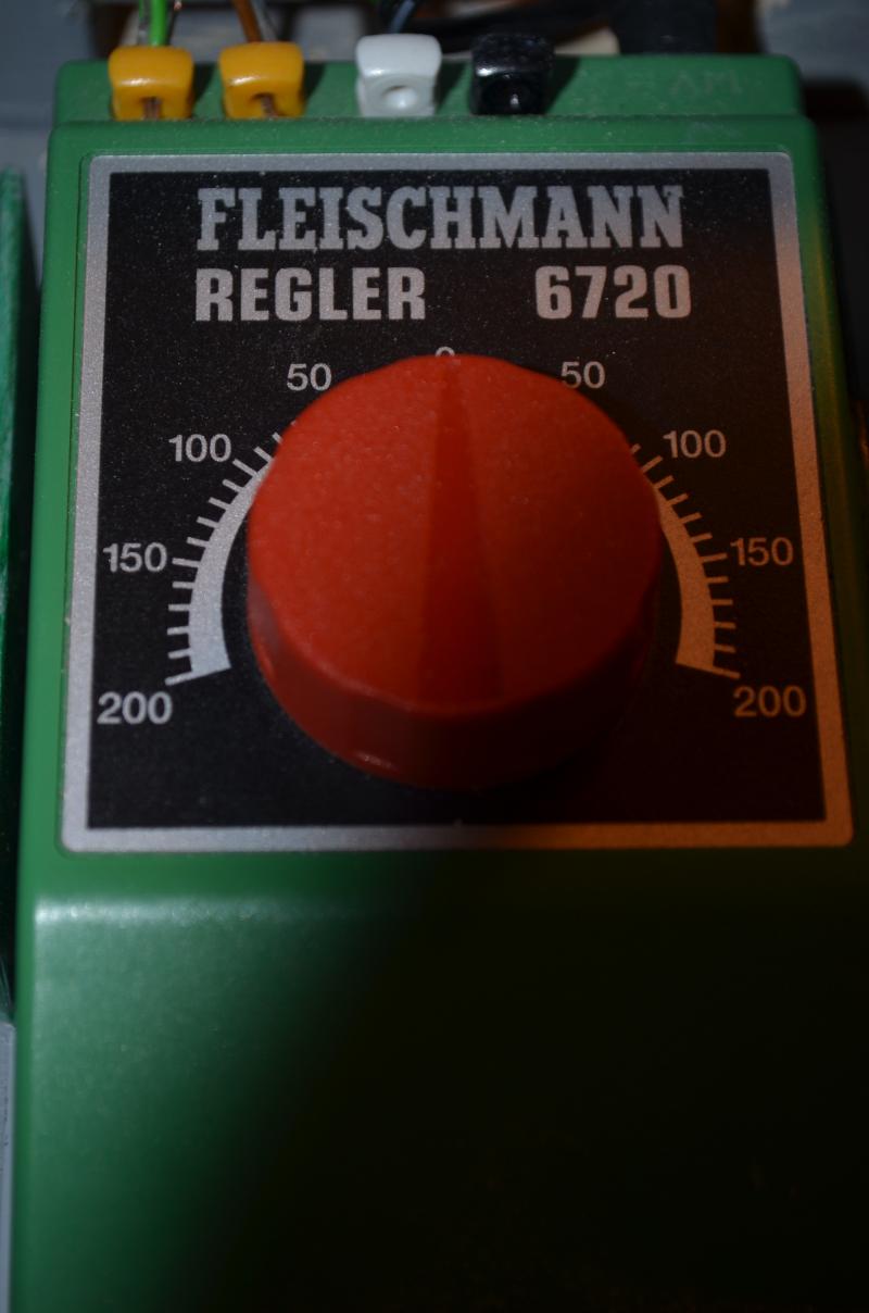

eerst had ik deze
dit is trouwens geen trafo maar een regelaar, de trafo zit in een aparte adapter.
nu heb ik deze
Deze heeft meer Pouwer en als zodanig heb ik nu bijna geen problemen meer
de loks rijden zelfs heel langzaam wat ze eerst ook niet deden.
