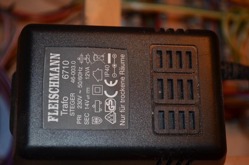

Mijn draaischijf wordt gevoed met de spanning regelaar Fleischmann 6720
en met de trafo Fleischmann 6710

Nu heb ik het idee dat de ingangsspanning van de rijregelaar aan de lage kant is, heb ik wel de goede
rijregelaar en trafo gebruikt ? of bestaat er iets wat wat krachtiger is ? of maakt dit niets uit ?
Het spreekt voor zich dat ik de lippen, rails en bedrading getest heb en extra schoongemaakt, tevens
heb ik een aantal locs schoongemaakt en geolied
De uitgangsspanning van de rijregelaar is bij volle uitslag 14,7 V
De ingangsspanning van de rijregelaar is 14,8 V

de uitgangsspanning is 14,7V, schrijf je. Wat is de spanning (bij helemaal opengedraaide regelaar) op de draaibrug? En op de afgaande sporen? Als daar verschil in zit, zou het niet aan de regelaar/trafo moeten/kunnen liggen, lijkt me.
Jan
PS regelaar en trafo worden (werden?) door GFN standaard in startsets gestopt, daar zou je toch van denken dat het geschikt is om een trein mee aan te sturen.

Als je een andere trafo van flm zoekt dan zou je de zwaardere fleischmann 6755 kunnen proberen.
Wordt op o.a MP voor ong een tientje of 3 verkocht.
Of dit het probleem verhelpt weet ik niet het blijft een flm trafo en daar heb je nu juist een "probleem" mee schijnbaar

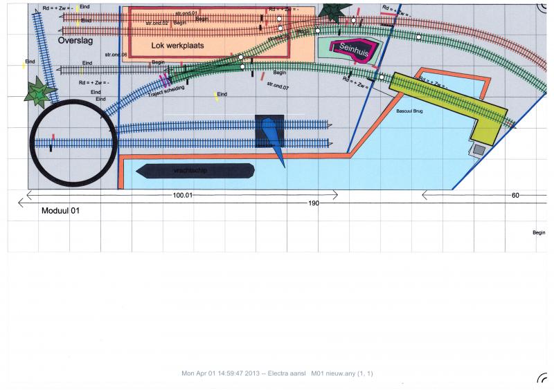

Hoi Floris
Hierbij een tekening van een deel van mijn moduulbaan.
Het gaat om het blauwe sporenplan, alleen de draaischijf met een paar spoortjes verder
geen andere atributen alleen de rijspanning.
De trafo moet o ke zijn er komt 14V uit schoon aan de haak en is nieuw gekocht toen ik in April
