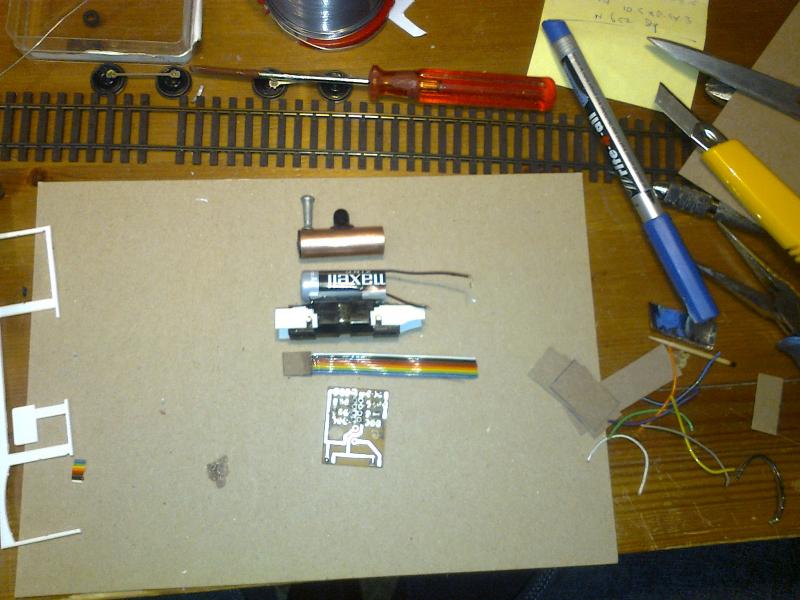

Even een adviesje nodig van de ervaringsdeskundigen (ik + digitale ervaring = 0) ;D
Ik bouw momenteel een 6700 met als aandrijving een spud, met kleine Mashima motor dus. Ik bouw de loc zo dat ik hem later digitaal kan maken: Omwille van de geringe ruimte overweeg ik daar een ESU Lokpilot micro van pakweg 11x9mm voor gaan gebruiken.
Hij hoeft alleen de loc te laten rijden en verder wat led lantaarntjes aan te sturen, c'est tout. Kan ik de ESU daarvoor aanschaffen ende gebruiken, en rijdt de loc dan tot nader order ook analoog gewoon z'n rondjes? Of zijn er andere mini-decoders die beter geschikt zijn voor de Mashima's?
Chassis in aanbouw met ff een dummy-decodert gemaakt voor de maatvoering

Dat ligt aan de stroomsterkte van het motortje en de leds in de lantaarns. Zo'n Mashimamotortje neemt meestal weinig vermogen af. Idem leds voor de verlichting. Volgens mij kan het wel. Maar belangrijk: "Meten is weten". De deocder kan zowel digitaal als analoog functioneren, mits de stroomafname goed is. Decoders zijn voor contactproblemen iets gevoeliger is mijn ervaring.

Ik heb wat ervaring met een 6725+90 zeg maar  ;D . Kies in elk geval een kleine (N-spoor)decoder, de door mij gebruikte ESU Micro heeft formaat damesduimnagel. De stroomsterkte a 0,5 ampere kan zat; Karst gebruikt eenzelfde om een NS 1700 te digitaliseren. Verder zou ik het ding echt inbouwen, dus niet inpluggen, want bij een loccie als dit is elke kubieke mm benut. Zeker gezien de afmetingen kun je prima bezuinigen op een steker; weinig meerwaarde en de decoder is in z'n geheel kleiner dan de steker zelf dus die zit alleen maar in de weg.
Ik heb overigens niet echt 'rekening' gehouden met een decoder, wel heb ik ruimte overgelaten. Als in de buurt van de motor nog een (dik) postzegeltje ruimte is, is dat genoeg.
Maar bouw m eerst maar en zorg dat-ie onberispelijk loopt, de regelen der kunst schrijven voor dat je 'm dan pas digitaal mag maken  ;)
groet Gert

Yep kan ik zeker beamen. Eerst zorgen dat een loc analoog goed / probleemloos werkt en DAN pas decoder inbouwen. Geldt voor fabrieksloc's maar zeer zeker voor zelfbouw loc's. Anders zoek je je na het inbouwen van de decoder helemaal scheel naar de oorzaak van "gedoe"
Als een loc analoog problemen heeft verdwijnen die problemen door een decoder zeer zeker niet.

Gert, als jij met een kleine ESU overweg kan moet ik het ook kunnen ;D: ik heb in de batterijblikken ketel een rookkast gemaakt met genoeg ruimte voor een 8-pins stekkertje, maar als dat verspilde moeite is stort ik die extra ruimte gewoon vol met lood=tractie. De basis is klaar en loopt heel soepel, de opbouw was natuurlijk al ff gereed. Maar ik moest toch vóór het smeden van de ketel bepalen of ik voorbereid wil zijn op digitaalbedrijf, dat bepaalt namelijk ook voor een deel de constructie (wel/niet demontabel chassis) Ik zal in elk geval zorgen voor genoeg stroomafname, het wordt weer een 6-punts afname op een 4-wielige loc zoals ik dat met de Hanomag ook gedaan heb, dat concept bevalt me heel goed.
Groet, Bessel
