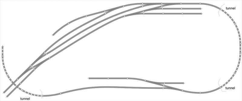

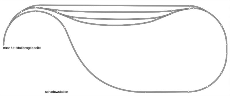

Ben bang dat je helling van het schaduwstation te stijl is.
Linksom bekeken heb je ene helling die ruim 3 meter is. Genoeg voor 9 cm daling, en die heb je nodig. D
Dan door het schaduwstation en daarna de helling omhoog. Die is amper 2 meter en wordt dus te stijl.

Sander,
die helling is ongeveer 4,4%. Dat is wel veel. Hoewel ik geen erg lange treinen heb.
Als ik dit als dalend traject neem en de andere (helling 2,3%) als steigend moet het kunnen denk ik.
De snelheid van het dalend traject moet dan niet te hoog zijn.
Is dat een optie?
Groeten Remko

Houdt er rekening mee, dat je ook wel eens een trein de andere kant op wilt laten rijden. Het is dus beter om de hellingpercentages gelijk te houden.
Voor een baan met deze beschikbare ruimte zou ik geen hellingen toepassen. Ze worden snel te steil. Ik kies dus voor de schaduwstationloze versie.
In het station kan een trein staan met een aardige lengte. Om deze ook in de tunnel kwijt te kunnen, kan het omloopspoor aldaar kunnen verlengd worden op deze manier:

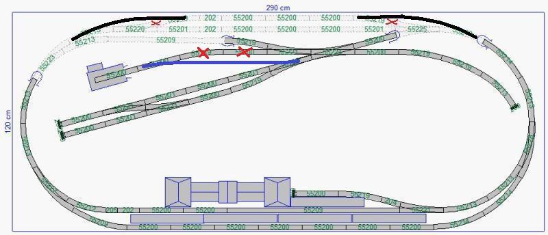

Remko_H0
  • Berichten: 125
Re:Wie helpt mijn baanplan te verbeteren?
« Reactie #37 Gepost op: 18 October 2011, 22:54:58 »

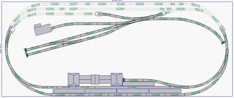

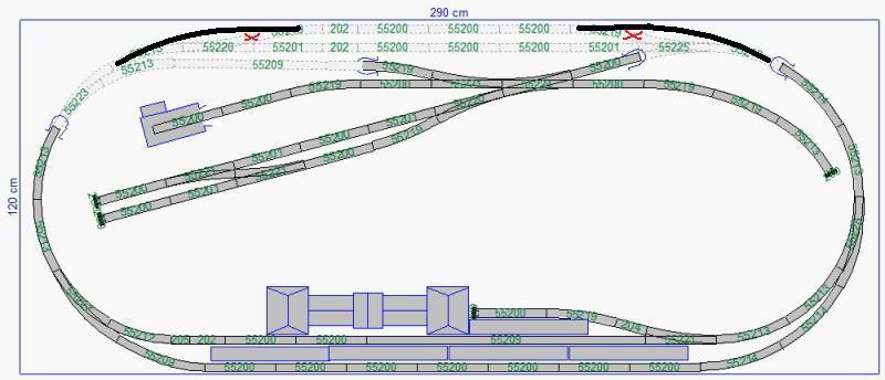

Basilicum,
hierbij een update met de bochtwissels geintegreerd, waardoor de opstelsporen wat langer worden.
Tevens het spoor naar de lokloods verlegd, zodat deze wat verder van de tunnelingang staat.
Ik heb geen ervaring met driewegwissels. Ik hoor wel eens dat deze een probleem geven.
Heb je daar ervaring mee?
Heb je hiervoor aparte aandrijvingen/decoders nodig, die halverwege stoppen of werkt dit anders?
Ik denk verder dat het baantje er aardig op begint te lijken.
Marcel,
hartelijk bedankt voor het meedenken.
Persoonlijk vind ik het leuk bedacht om in twee stukken het hoogteverschil naar het schaduwstation te maken. Dit betekent ook een hoogteverschil tussen het station en het stukje industrie. Dit staat speels en kun je leuke dingen mee doen. Iets met water of zo...
Ik was al even begonnen om het na te tekenen in wintrack.
Het wil nog niet helemaal lukken met het station. De lengte die jij getekent heb haal ik (nog) niet. Het spoor richting schaduwstation is nog niet zover gedaald dat het station daar boven kan komen.. Maar ik pruts nog wel even verder.
Groeten Remko
