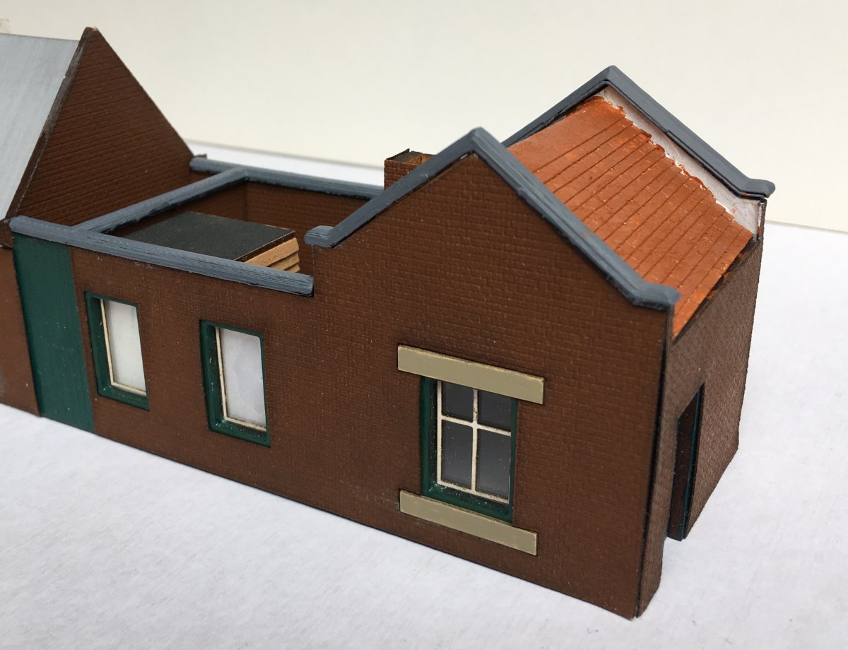

Inmiddels het eerste dak van “Tudor roof tiles” voorzien. Ik heb gekozen voor een terracotta kleur als basis. Moet natuurlijk nog geweatherd worden. De sierstenen (van wit gelaserd karton) heb ik rondom geschilderd in een beige kleur. Ik heb gekozen voor Vallejo beige WWII 70.821. De sierlijsten zijn geschilderd in Vallejo grijs neutraal 70.992.

De schoorstenen aan de zijde van de lage aanbouw toegevoegd. Een combinatie van een MDF plaatje van 3mm en 3D kapjes geprint in ABS. Dat materiaal is wat “vetter” dan het PLA dat ik voor de dakondetsteuning heb gebruikt. Ook de sierstenen rand (nog niet geschilderd) is geprint uit ABS.
Bij het snijden van de papierstroken voor de “Tudor Tiles” ging het even fout. De laser stond op een te hoog vermogen, waardoor het papier in brand vloog. Gelukkig was er geen schade. Bij een tweede poging ging eea wel goed. Het opplakken is wel een pielwerkje. 😀

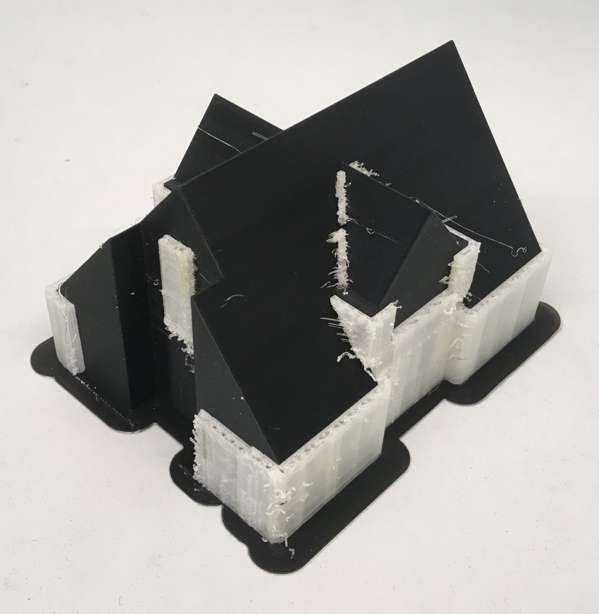

Het werd tijd dat ik weer eens verder ging met mijn station. De BMB module moet binnenkort getoond kunnen worden.
Door de verhuizing van het FabLab heb ik het een tijd zonder 3D printer moeten stellen. Inmiddels staan er vijf verschillende. Het wachten is op het in gebruik kunnen nemen van een nieuwe lasersnijder. We hebben ook een laser die metaal kan snijden. Die wordt nu uitgetest, en binnenkort moet de staf op cursus.
Terug naar het station. Met een Ultimaker S5 heb ik de dakconstructie van het hoofdgebouw geprint. Daarbij heb ik gebruik gemaakt van ondersteuningsmateriaal. Dit zou in water moeten oplossen, maar het meeste heb ik inmiddels met de hand weggebroken.
Gr, Hans
