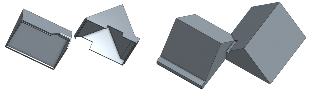

Gisteravond gestoeid met het tekenen van de shells voor de 3D daken van de aanbouw. Ik had eerst één combi gemaakt. Maar dan kun je eea niet in elkaar zetten. Dus zijn twee aparte shells nodig.

Zoals ik eerder vandaag al liet weten, moet ik voor het bijgebouw twee losse dak shells gebruiken.
Het is een lastig klusje om ze geheel passend te krijgen.
Maar nu lijken ze als gegoten te zitten. Dat wil zeggen virtueel...
Of het echt past, zien we pas als eea in 3D geprint is.
Gr, Hans

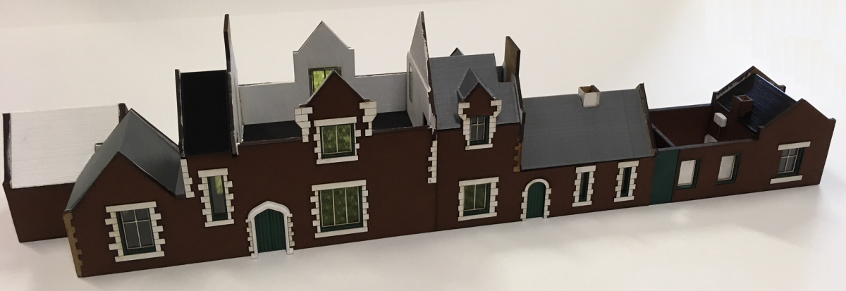

Vandaag lekker verder kunnen knutselen aan het stationsgebouw. Er zijn verschillende daken geprint. Wel grappig dat ze allemaal een andere klaar hebben. Maar er liggen nog geen tiles op.
Op enkele delen van de kleine aanbouw en op de wanden van het herentoilet zijn de surfaces aangebracht die gisteren gemaakt zijn. Het toilet is nu voorzien van een urinoir en een stortbak.
Let op de waterleiding 😜
Tenslotte is er een begin gemaakt met de sierlijsten. In dit geval blijkt printen in ABS de snelste optie.
Gr, Hans

Vandaag heb ik heel wat meters kunnen maken. Zo is de lange zijde aan de voorkant geheel bekleed met surfaces in steenmotief.
Ook zijn een groot aantal sandstones aangebracht. Op de bagageafdeling is een 3D geprinte dak shell geplaatst. Een soortgelijke shell is ook in de maak voor het hoofdgebouw. Dat duurt echter wel even...
Bij aanvang stond de teller op 15 uur... Hierboven het resultaat na enige tijd printen.
Gr, Hans
