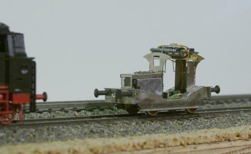

dat stond op de motor geprint, dus neem ik dat ook voor waar aan.Gezien de grootte van de oersik kan alleen een heel klein motortje erin geplaatst worden.Ik zal zo een foto van een gereed model laten zien
Plaatje:
gr hans
