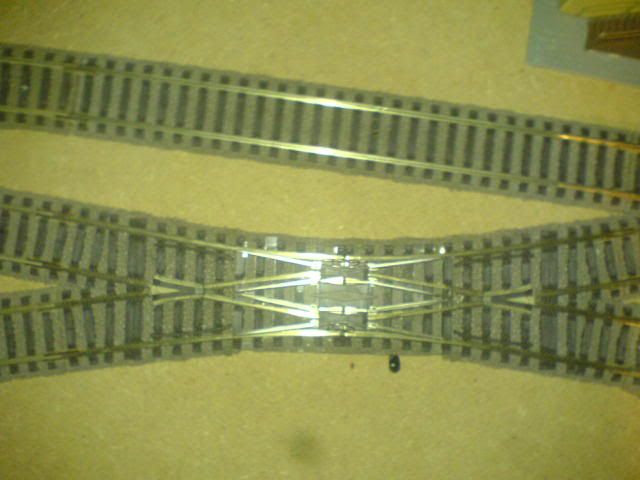

Hallo allemaal,
IK heb het volgende probleem:
De rode pijl geeft aan waar de trein heen gaan/ vandaan komen.
Het met rood aangegeven stuk spoor is alleen nu stroomloos.
Mijn vraag is hoe kan dit en hoe ik dit op te lossen.
Mijn materiaal is overigens Fleischmann H0 Profigleis

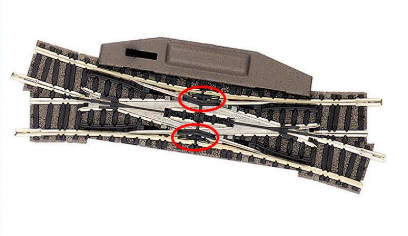

Edwin,
Op onderstaande foto zie je een Engels wissel. In de rode ovaaltjes moeten veerklemmetjes zitten die zorgen voor een permanente stroomdoorvoer. Je voorkomt daarmee dat de stroomdoorvoer afhankelijk is van de stand van het wissel.

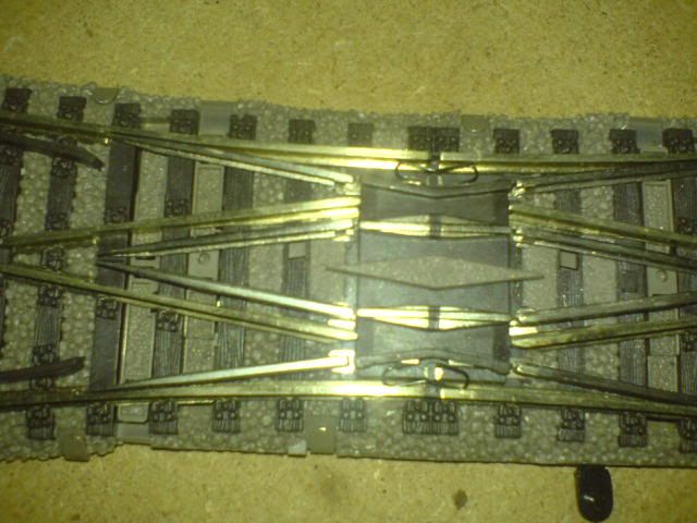

Oke, het is me al een stuk duidelijker.
Maaaaaar:
Ik rij inderdaad digitaal en de bruggetjes zijn aanwezig:
(Helaas snel genomen met mobielcamera)
Dus nu vraag ik me af wat is er fout??

Re: Stroomloos gedeelte in rangeerterrein?
11 March 2009, 23:33:10 »
Het kan zijn dat de veertjes slecht contact maken, even loshalen en weer opnieuw plaatsen kan het probleem mogelijk oplossen.
Anders even met een los draadje de spoorstaven doorverbinden met een goed werkend deel, dan weet je in welke spoorstaaf het zit en kan je gericht zoeken.
Kan niet moeilijk zijn om het probleem te vinden als je logisch te werk gaat.
13 March 2009, 15:52:49 »
Hallo allemaal,
Op de één of andere manier werken de veertjes niet, maar door middel van draadjes staat het gedeelte nu ook onder stroom.
Bedankt voor de hulp, kan ik verder rangeren.
