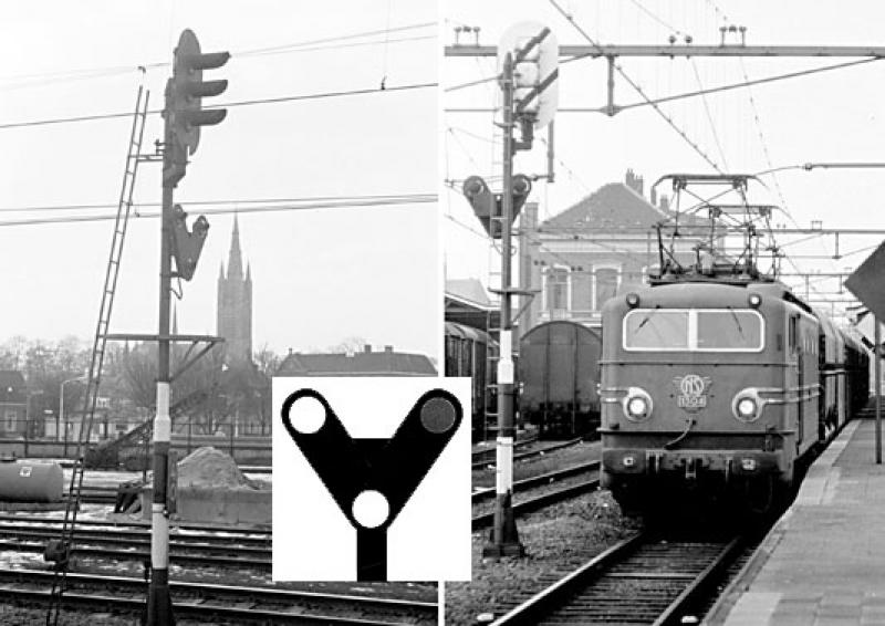

Daarom hebben we in Nederland ook "koeiekoppen"
Ik neem aan, dat er dan geen koeien op de baan staan. (alhoewel dat tussen Delft en Schiedam nog wel eens voorkomt).
Wat zijn die koeiekoppen dan wel en heb je er een afbeelding van?
Groet, Ruurd
Huup
  • Berichten: 8829
Re: Seinbeeld inrijsein naar kopspoor
« Reactie #19 Gepost op: 05 December 2008, 00:13:36 »
Prent komt van de site van Nico Spilt. Die site moet echt in je favoos staan!
(http://www.nicospilt.com/lichtseinen.htm)
guest7823
« Reactie #20 Gepost op: 05 December 2008, 10:30:34 »
Omdat een seinbeeld, in principe, in Nederland geen richtingsindicatie geeft, maar het in sommige gevallen wel handig kan zijn als machinist om te weten of je de goede kant wordt op gestuurd zijn er op een aantal plaatsen zgn koeiekoppen geplaatst. Deze geven aan welke kant de trein wordt heengestuurd.
Op het moment dat de machinist het wissel kan zien zal in veel gevallen de snelheid dusdanig zijn dat de trein niet meer op tijd kan stoppen voor een wissel dat in de verkeerde stand staan.
Veiligheidstechnisch gaat er niks fout (snelheid over hetwissel wordt afgedwongen door de seinen, dus de trein kan niet te hard rijden voor de stand van het wissel) maar dienstregelingstechnisch levert een verkeerd in gestelde rij route veel gedoe op.
Vandaar dat er dus soms koeiekoppen staan zodra de machinist kan zien of de goede rijweg is ingesteld. Het is echter geen sein waar erg scheutig mee wordt omgegaan.
In de meeste gevallen is echter de snelheid over een afbuigend wissel dusdanig tov van de rechtdoorgaande rijweg dat uit de aangegeven snelheid de wisselstand kan worden afgeleid.
Dat dit verhaal niet altijd opgaat bewijst het verhaal in Rail Magazine van Bernd Jan Kraan over een goederen trein die (uit m'n hoofd) de kippelijn werd opgestuurd. Dit was een lange, zware goederentrein. Deze trein was te lang voor een aantal kruisingsstations en zou bovendien helemaal op een verkeerde plaats uitkomen indien zou worden doorgestuurd. Deze trein moest dus achteruit terug de hoofdbaan op. Je kan je voorstellen dat dit de nodige vertraging op levert voor alle treinen daaromheen, o.a. omdat het hoofdspoor voor het terugsteken ook redelijk lang geblokkeerd is.
Heerhugowaard richting het noorden is een goed voorbeeld van een koeiekop. Alle treinen stoppen op het station, direct naar het station volgt vrije baan.
- Vanuit stilstand zullen treinen nooit boven de maximale snelheid over het splitsende wissel komen.
- Er vertrekken veel verschillende treinen vanaf spoor 2 en 3, de kans dat er toevallig dus niet de trein staat die de treindienstleider verwacht is dus redelijk groot.
-> vandaar dus een koeiekop zodat de machinist kan zien of hij de goede kant wordt opgestuurd.
Voor een doorgaande trein, die baanvaksnelhied rijdt, zal de stand van het wissel wel tot een onderscheidend seinbeeld  leiden. Hierbij zal bij een afbuigend wissel een lagere snelheid getoond worden dan bij een rechtleidend wissel.
