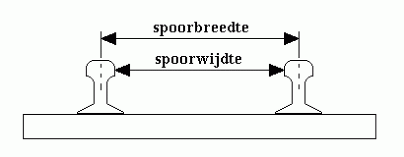

ik volg deze discussie een beetje, men praat over 1/87 over de lengte van de wagons.
over de breedte van het spoor hoor ik niets. de breedte is het echt bij normaalspoor 1435mm
als ik een meetlint over mijn h0 rail leg is dit ongeveer 18,5 mm breed
als ik dit met 87 vermenigvuldig is dit 16095mm .
De sporen die wij gebruiken zijn 1/76 dus eigenlijk niet h0, maar o0
Wil men dus echt op schaal h0 rijden zal men dus alles moeten vervangen.

Jan, ik denk dat je verkeerd zit te meten.
Je hebt het over spoorbreedte, maar feitelijk gaat het over de spoorwijdte. Dat is de maat tussen de beide rails. Die is in het grootbedrijf 1435 mm. Deel dat door 87 en je komt op 16,49425 mm. Laat nou de spoorwijdte van H0 vastgesteld zijn op 16,5 mm. Dat is dus een fout van minder dan 0,05%, dus verwaarloosbaar.
Ter verduidelijking een plaatje:

foutje bedankt
ik heb inderdaad aan de buitenkant gemeten.
sorry., blijft moeilijk. ;D
