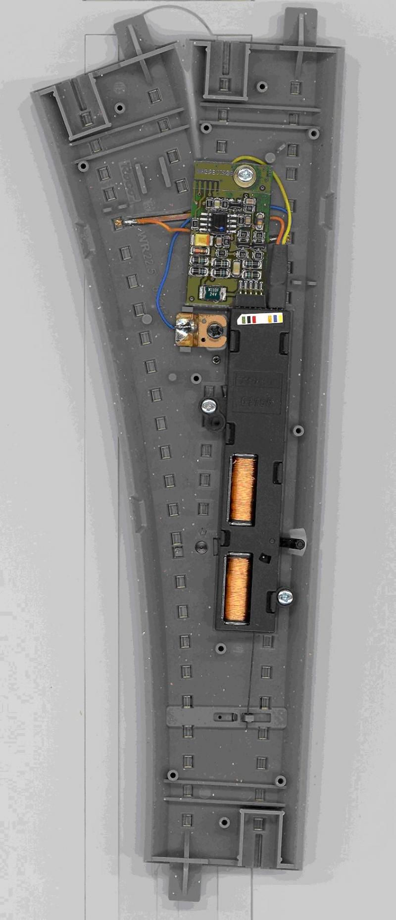

Overigens zit ik me wel af te vragen wat de 46020 voor een aandrijving is. In de Roco catalogus kan ik hem niet terugvinden
Er zitten twee spoeltjes in, een links en een rechts van het midden, en in het midden zit een bewegend gedeelte dat naar de linker of rechterspoel wordt getrokken en daardoor komt het staaafje waaraan het oogje zit om de wissel te laten bewegen naar buiten of weer naar binnen al naar gelang je schakeld.
De spoeltjes lijken op de spoeltjes die ook in de wisselaandrijving zitten van de geoline alleen zijn ze dan ook nog met een ijzer plaatje aan beide zijde afgedekt.
Wissel van de geoline bijgevoegd hieronder.
Mogelijk kun hier wat mee.
Gr Piet

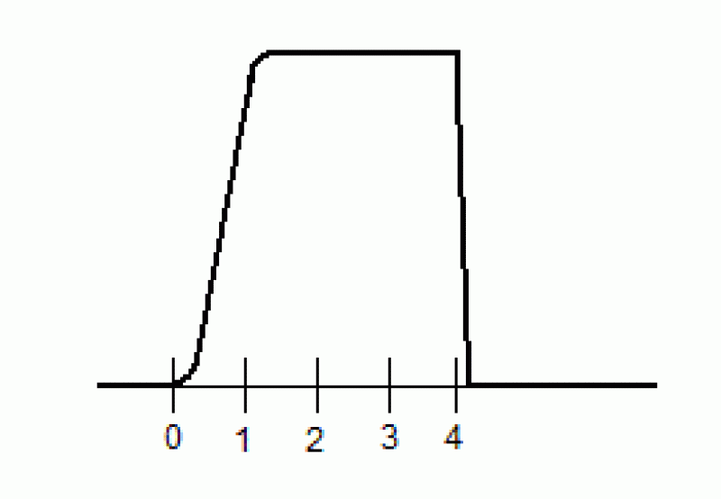

Om je nog een beetje op weg te helpen heb ik zo goed mogelijk de pulsvorm getekend die ik op de scoop heb gezien. Een schermfoto lukte niet. Ik heb zo'n oude bak met nalichtscherm, maar de nalichttijd is te kort om er een foto van te maken.
Zoals je ziet bereikt de puls binnen 1 ms zijn maximale waarde. Dat is dezelfde waarde die ik zie als ik continu stroom op de spoel zet.
Na ca. 4 ms wordt de puls afgekapt door de eindafschakeling,  de stroom valt dan zeer steil af.
Dat is zeer waardevolle informatie; dank voor de moeite.
In ieder geval is ook het geleidelijk oplopen (waar ik op doelde) te zien. Ik ben overigens verrast door de korte afschakeltijd, het is tenslotte allemaal mechanisch. In de 'literatuur' wordt vaak gesproken over pulsen van 200 tot 500 msv voor de aansturing.
