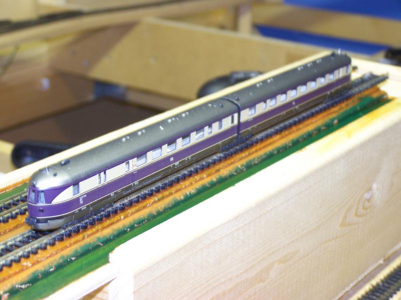

Bjor
Berichten: 511
Re: Zand plakken
Reactie #37 Gepost op:
03 September 2008, 12:25:16 »
Han,

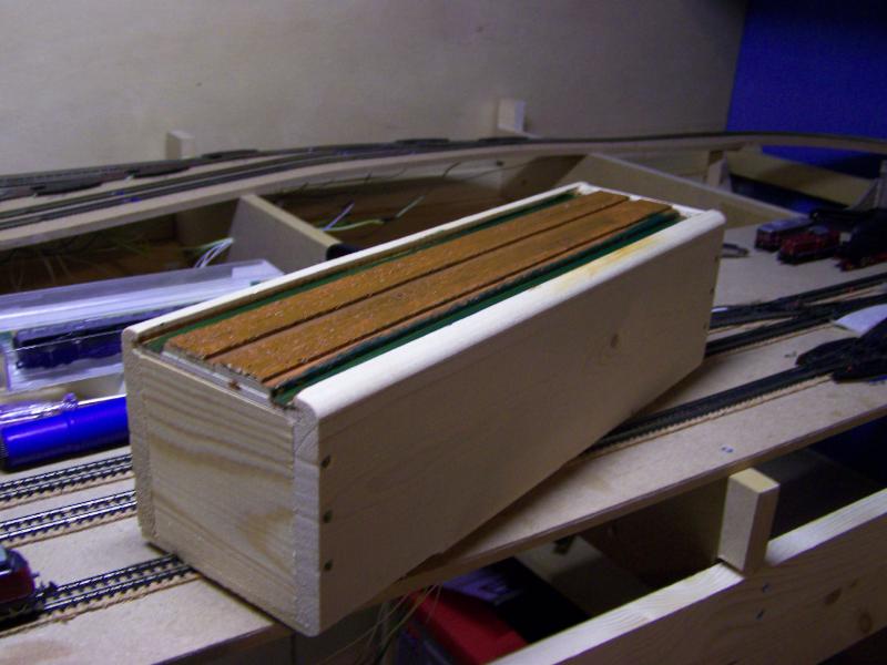

Vreemd dat jij vochtproblemen had. Heb je het misschien 'los' gelegd? Ik heb ook een droge zolder in een nieuwbouwhuis en heb nog nooit problemen gehad. Het is wel zaak om het eerst goed te bevochtigen en dan met verdunde hout- of latexlijm in te druppelen. Na een paar dagen is het droog en keihard. Hierbij een voorbeeldje. Onderbouw, perron, pad, alles is gemaakt van kattenbaksteentjes.
Ik heb wel gemerkt dat niet alle merken even goed voldoen. Ik heb de beste resultaten bereikt met 'Tom Poes'.
