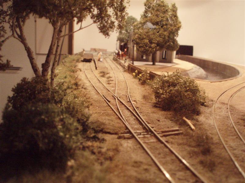

Hierbij ook een fotootje van het resultaat in schaalN:

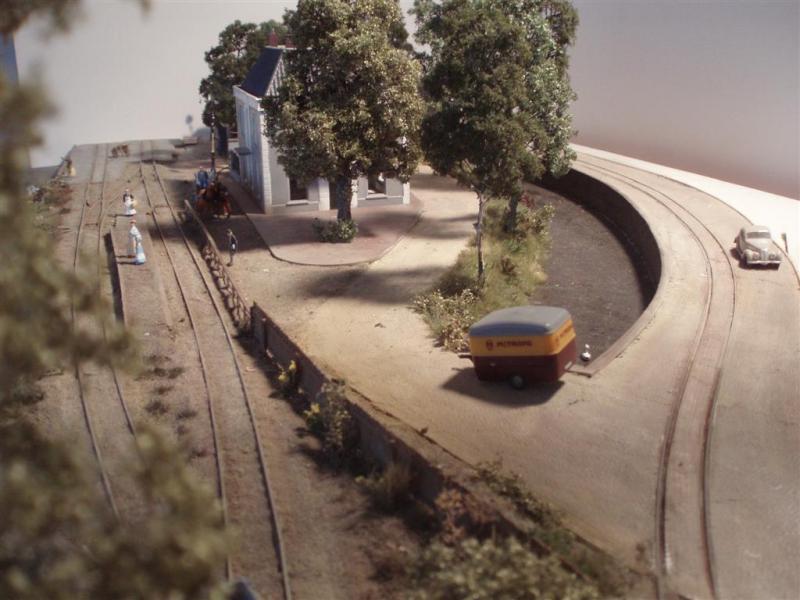

Jos, het ziet er geweldig uit. Dat moet mij ook kunnen lukken (of in ieder geval in de buurt komen ervan). Ik zat ook al te denken om de rails op te vullen, maar ik denk dat je de bielzen zo nooit schoon kan houden. De nerven van de rails gaan vollopen. Nou weet ik niet of de bielzen wellicht ook al niet zo goed als onder het zand zitten, zodat je het bijna helemaal kan afdekken.
Bijgevoegd een plaatje van de stand van zaken.

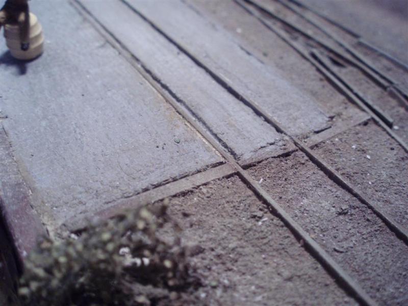

Hieronder 2 wat onduidelijke foto's voor de kleur maar het geeft een beetje een idee
ja, ik weet het, hier moesten de spoorstaven nog schoongemaakt worden.
