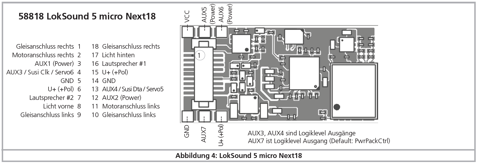

Terug naar de decoder waar het om gaat: Esu Loksound micro V5 Next18: Esu heeft het nioot over U- maar over GND.
Overigens niet van toepassing want de Esu lichtstrip sluit je aan op functieuitgang AUX5 of AUX6 (want die is versterkt) en de U+.
Dat wordt solderen aan de decoder. Tenzij je op de dragerprint van de lok bij AUX 1 of 2 kan en U+.
