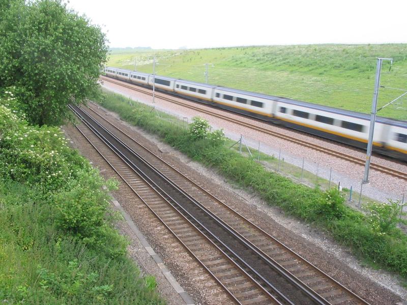

Hier een foto van zo'n Engelse spoorlijn met derde rail.
https://images.beneluxspoor.net/bnls/derderail.jpg
De foto is gemaakt ergens ten westen van Folkestone. Op de achtergrond zie je de nieuwe CTRL (Channel Tunnel Rail Link) vanaf de Kanaaltunnel naar London. Die nieuwe lijn is nog maar ongeveer 3 jaar in gebruik, daarvoor reden de Eurostars ook over de lijn met derde rail. En dat ging met een slakkengangetje, aangezien de derde rail niet voldoende vermogen kan leveren om de Eurostar voluit te laten rijden.
