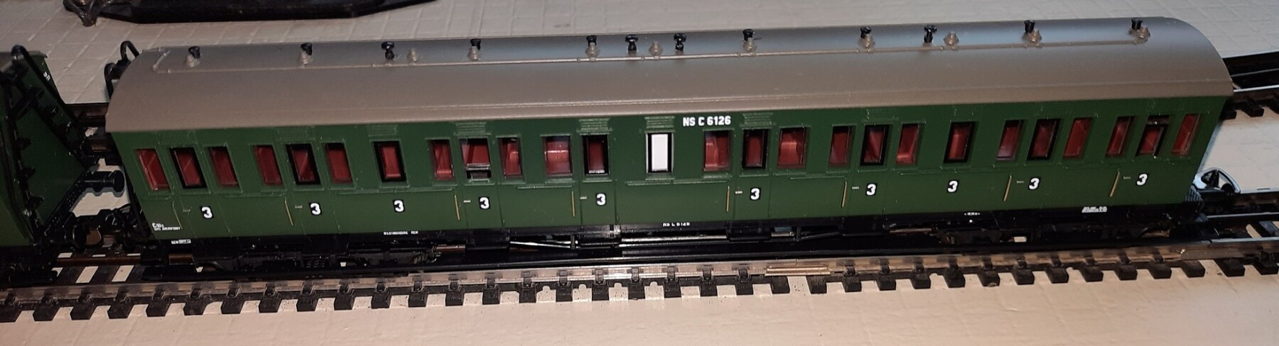

Kan iemand mij zeggen of laten zien hoe je deze wagons open kan maken?
Ik wil ze nl. wat verzwaren omdat de wielstellen wel heel bewegelijk zijn en de wagons gemakkelijk ontsporen als je ze laat rijden over een bocht die minder is dan de voorgeschreven min. boogstraal van 415 mm. Vreemd genoeg is die straal groter dan die voor langere NS personenrijtuigen van Piko. Ik heb me dat eerder niet gerealiseerd en verwachtte geen probleem te zullen hebben omdat ze "maar" 222 mm lang waren en bv. niet 264 mm (NS V IC) of 303 mm (NS VI ICR).

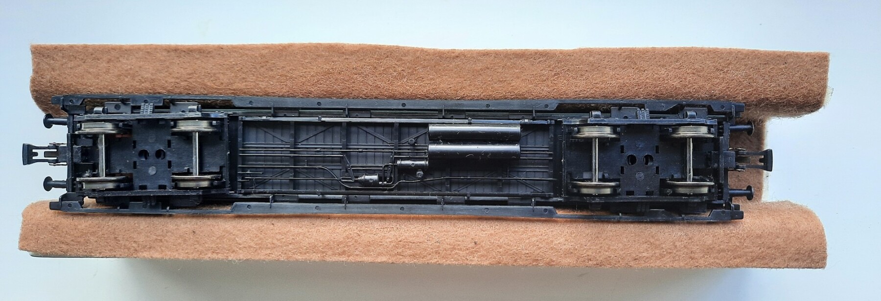

Ik zou eerst met de hand proberen, of de wagon wel door de scherpere boog kan zonder "omhoog" te komen.  De draaistellen zullen wel ergens gehinderd worden om verder te kunnen draaien.
Andere oplossing (?  niet de mijne):  kijken waardoor de draaiing van de draaistellen verhinderd wordt en bijvoorbeeld trapjes of luchtketels wegsnijden.  Of de draaistellen aanpassen.

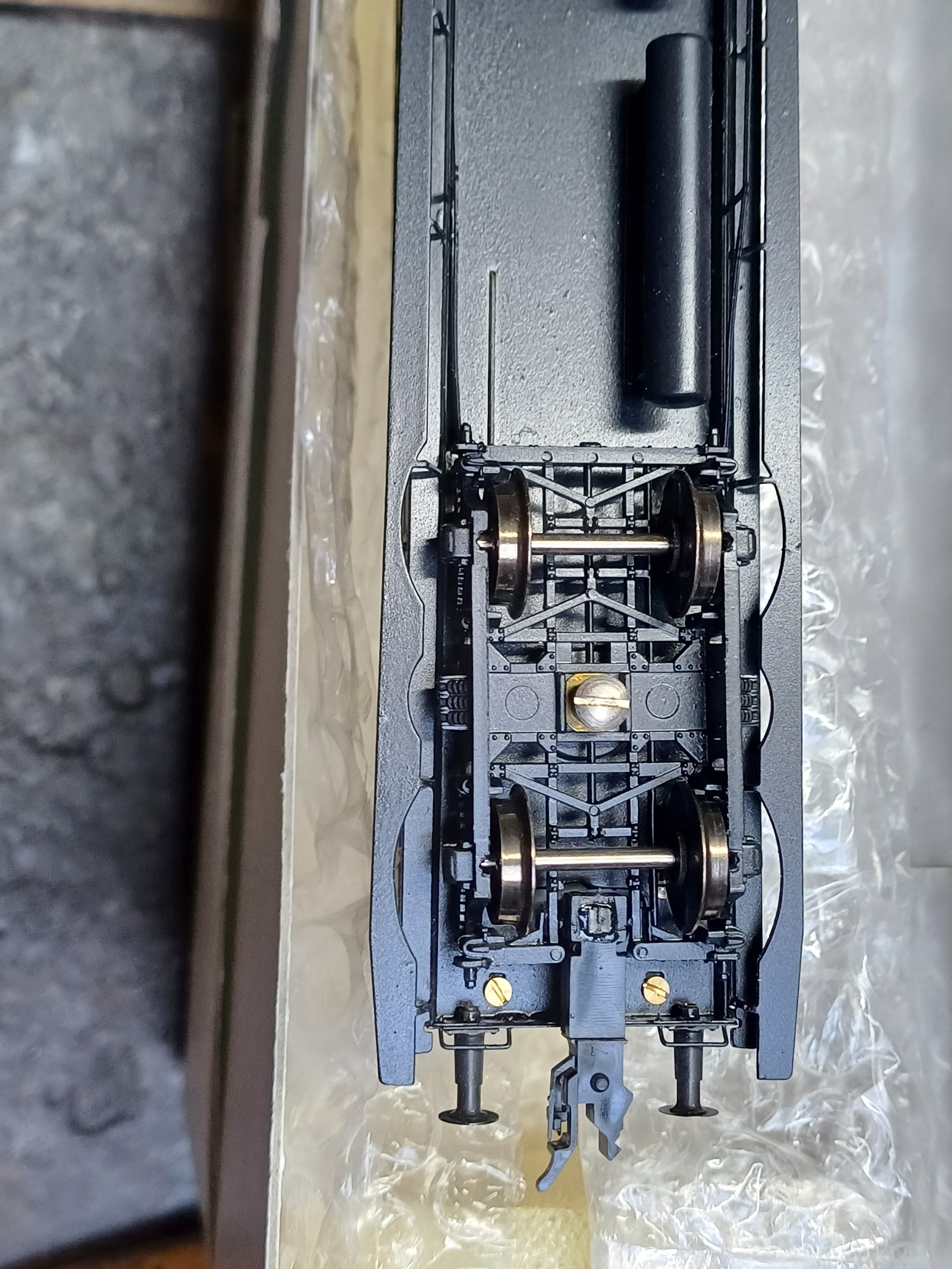

Hebben deze rijtuigen geen langslopende traptredes? Die kunnen best in de weg zitten bij scherpe bogen.

Ze hebben dus inderdaad treeplanken en die belemmeren het draaien van de draaistellen in zover dat ze een minimale boogstraal van 415mm. nodig hebben.

Maar als je bij de Piko meer ruimte wil maken door wat van de binnenkant van de treeplanken af te halen hou je niets over.
Foto van Beneluxspoor van een gesuperd model.
Dus moet je het er mee doen, verzwaren heeft weinig zin.
Of misschien wat van de hoeken van de draaistellen afhalen?

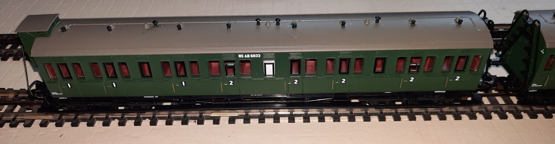

Hierbij foto's van de wagons en van een onderkant:
Wat het verzwaren betreft: ik had een proef gedaan door een ijzeren stripje op het dak te plakken en dat leek te werken; net genoeg om de wagon niet te laten ontsporen.
Advies over hoe de wagons open te maken, zou mij dus wel van pas kunnen komen.
Maar ik ga de andere mogelijkheden die zijn genoemd, ook nog bekijken.

Dank Martin, voor je opmerkingen, klopt helemaal. Uiteindelijk toch gekozen voor enig weg frezen van de hoeken van de draaistellen en treeplanken, een heel klein beetje maar, net genoeg om de ontsporing te voorkomen. Rijdt er vooral mee op het deel van mijn baan met de R2 bochten maar kan nu toch ook van en naar de opstelsporen. Diedo

Dit is precies het probleem! Had daar geen rekening mee gehouden en dit is dus het verschil met mijn andere Piko wagons, die geen of alleen korte treeplanken hebben.

Dank Stephan, zo is het maar ik hoefde maar een heel klein beetje meer ruimte te creëren voor de draaistellen en dat is gelukt.
