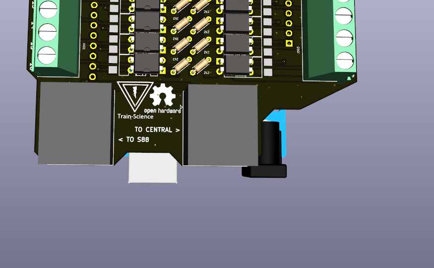

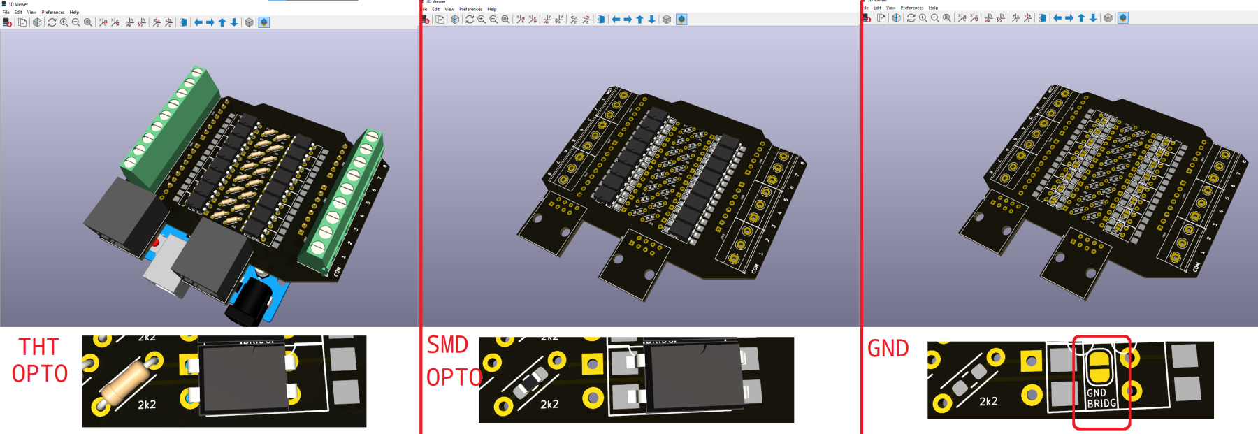

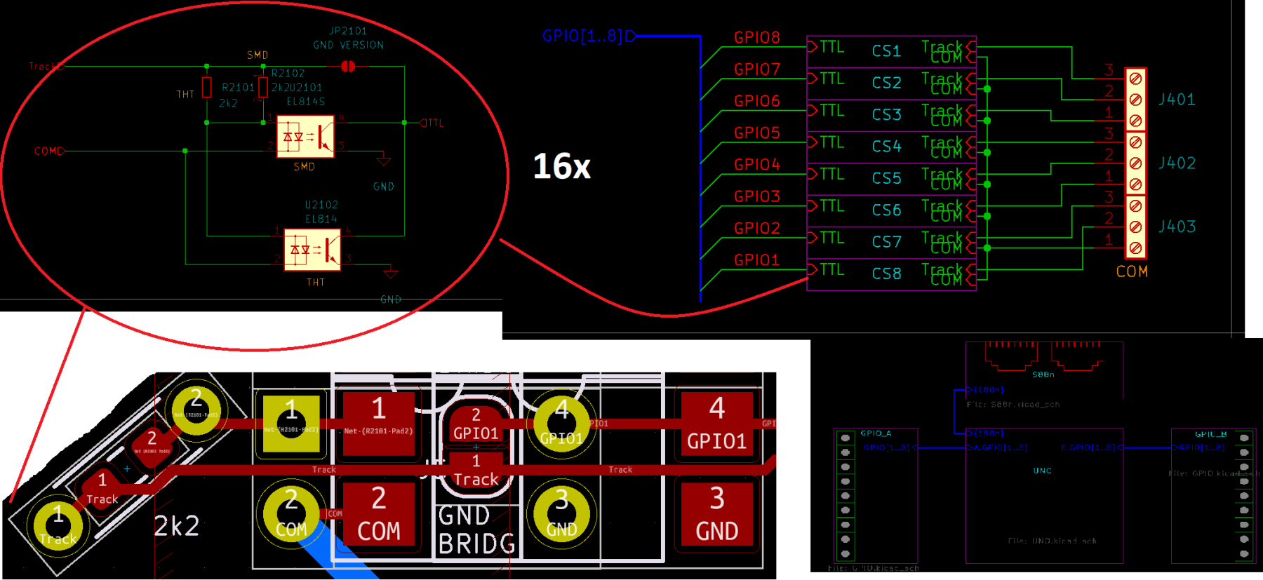

Ik was gisteren moe en ik had even iets simpels nodig om te doen. Dus heb ik zelf ook een S88 shield ontworpen.
- Deze is geschikt om op een UNO te prikken.
- Je kan hem als OPTO of GND gebruiken
- Je kan kiezen tussen SMD of THT componenten voor de weerstanden en opto's.
- Ik heb naast gerbers ook CPL en BOM bestanden, daarmee kan je kiezen wat je wel en niet mee wilt laten bestucken.
- De print is geschikt voor losse 4 potige opto's of 16 potige 4-in-1 opto's (spacing is 0.1")
- Sensor nummers zijn gemarkeerd en is conform Rudy B's originele code
Ik heb een prijsopgave (incl verzendkosten) gedaan voor batches van 10 stuks voor: kale printen, met SMD assemblage zonder kroonstenen en met SMD assemblage met kroonstenen. Zo kan je dus zelf opmaken wat SMD assemblage ongeveer kost.
10 stuks kale printen: €15,70 -> €1,57 p/s
10 stuks met SMD assemblage zonder kroonstenen en Rj45:  €74 -> €7.40 p/s
10 stuks met smd assemblage met kroonstenen en RJ45: €104,80 -> 10,48 p/s (heb je wel meteen degelijke kroonstenen, niet die blauwe ondingen)
Als je geen behoefte heb aan die opto's dan kan je ter vervanging die 16 soldeer pads solderen (rechts). Daarmee verbind je de kroonstenen direct aan de IO pinnen van de arduino. Dit is misschien 1 minuut werk.. 16 druppels tin zetten.
Uiteindelijke vorm
(Side note: Bij die UNO moet je natuurlijk altijd extra opletten dat je niks boven die gigantische USB connector zet. Wat je ook niet moet vergeten, een 'normaal' shield heeft shield headers en die zijn langer. Bij normale pin headers, komt het shield net tegen de USB connector aan)
Voor alles geldt natuurlijk: meer printen -> lagere prijs p/s

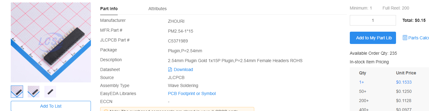

En de shield headers voor de UNO moet je bij allemaal er zelf opzetten omdat ze aan de onderkant zitten. Als ik nou slim was geweest, had ik of een arduino NANO moeten pakken, of ik moet de UNO spiegelen en aan de andere kant plaatsen. De Nano zou echter veel goedkoper zijn, omdat die maar 1 soort (15 polig) female headers nodig zou hebbben. De UNO heeft 1 6p nodig en een 8p en dan betaal je 3$ meer aan de zgn. extended components fee. Maar goed ik zat in de standaard UNO shield vibe  ::)
Alle bestanden komen tzt bij de eerstvolgende push op github terecht.
