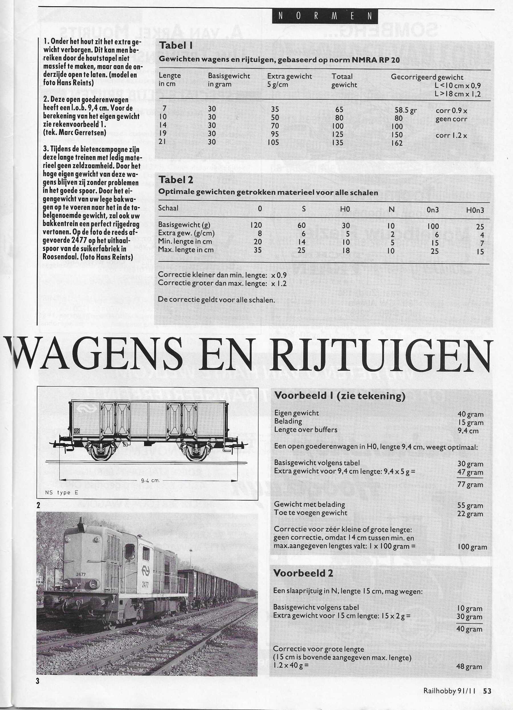

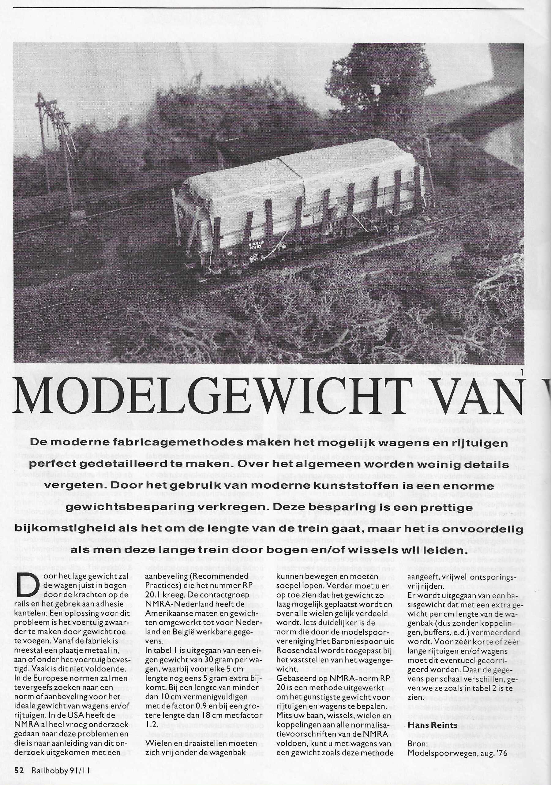

Kwam je ze hier soms tegen?

Nee, wat ik gezien had was een verhaal op Youtube.
Maar cool dat hier bijna 50 jaar geleden al over nagedacht werd, en de uitkomsten waren redelijk vergelijkbaar.
Berichten: 27280
Re: Gewicht voor wagons
09 January 2024, 16:28:54 »
Van die 50 jaar kun je rustig 60 maken, en misschien wel 70.
