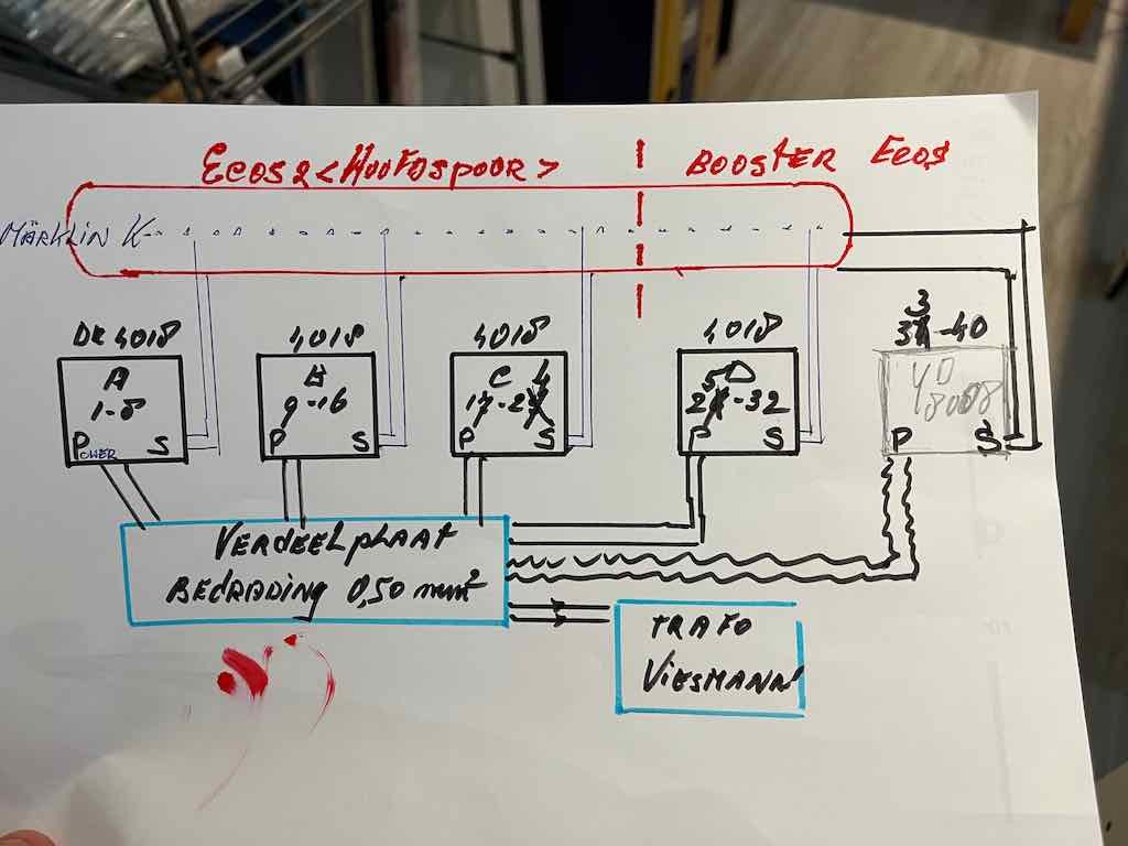

De nummering klopt niet, ik zie de derde 4018 genummerd met 17 - 25 en dat moet zijn 17 - 24. Voorts moet de vierde 4018 beginnen met 25 - 32. Zoals de laatste 4018 nu is (26 - 33) zal de YD moeten beginnen op 34 lijkt me en niet op 33 want dan heb je eenzelfde adres op 2 decoders. Check dat nog eens Paul.
Gr, Ben.

Sorry, excuus...ik heb mij verschreven. De nummering is zoals jij zegt (in het 'echt') Staat dus fout op de tekening.
Groet, Pk

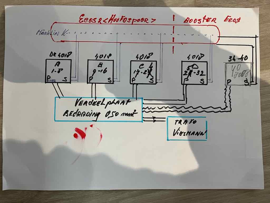

Nu gaan we de fout in, dit is het correcte schema (durf het bijna niet meer te laten zien. Vermoeide week achter de rug. Even laten rusten misschien)
Groet, Pk

waarom neem je die yamorc niet af van je hoofdspoor ?

Heren, ik ga vanavond alles nog eens HELEMAAL langs lopen. De aansluitingen (wel of niet hoofdspoor), instellingen YD8008 (inclusief) de programmering settings 100ms, etc. Maar dan ook echt grondig. Kan even duren, even uit de lucht totdat ik daadwerkelijk alles heb gecontroleerd! Maar EUREKA zal er komen...
Wordt vervolgd. Nu eerst even eten met het gezin, als gebruikelijke afsluiting van de week.
Wordt vervolgd!
Groet, Pk

Probeer het eerst door alleen de YD8008 aan je centrale te hangen en niet de rest van je baan. Dus alles loskoppelen bij de centrale. En alleen de YD8008 erop aansluiten.
En gebruik spoelen die 100% getest en in orde zijn.
Dan sluit je de YD8008 direct uit van de oorzaak.
Test hem eerst via de YD8008 config en daarna via de centrale. Vervolgens in iTrain.
Als nu alles gewoon werkt dan zit het in de installatie.
Sluit de booster ook niet uit van de oorzaak.
Succes

de vraag is voor de booster : hoe is die gekoppeld aan de ecos ?
