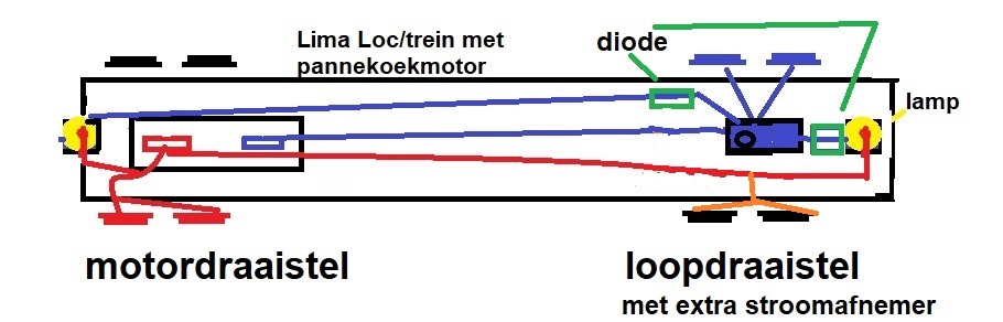

Maak in elk geval in dit soort Lima-locs met panne(n)koekmotor een extra stroomafnemer
met behulp van een messing stripje  op het loopdraaistel
( met smeltlijm bevestigen aan de zijkant van het loopdraaistel).
Dat helpt zeker om de stroomafname wat te verbeteren : oranje in dit plaatje.
François

Momenteel worden van alle draaistellen stroom afgenomen, met een exceptie voor de wielen met de tandwieltjes eraan (dus in totaal 6 wielen die stroom afnemen)

Ik heb ook zo'n loc en heb dezelfde ervaring. Af fabriek heeft de loc al weinig stroomafname, dus extra stroomafnemers is aan te raden.
Een groter probleem is het materiaal van de wielen. Het is messing en dat oxideert vrij snel. Je kunt de loopvlakken van de wielen poetsen, b.v. met een railgum. Maar een week later kun je dat opnieuw doen.
De ultieme oplossing is andere wielen er onder. Maar dat is een operatie waar niet iedereen zich aan waagt.
Stroomafname aan de tandwielzijde heeft naar mijn mening weinig zin. Aan die kant zitten de rubber bandjes, dus die wielen dragen nauwelijks bij aan de stroomafname.
