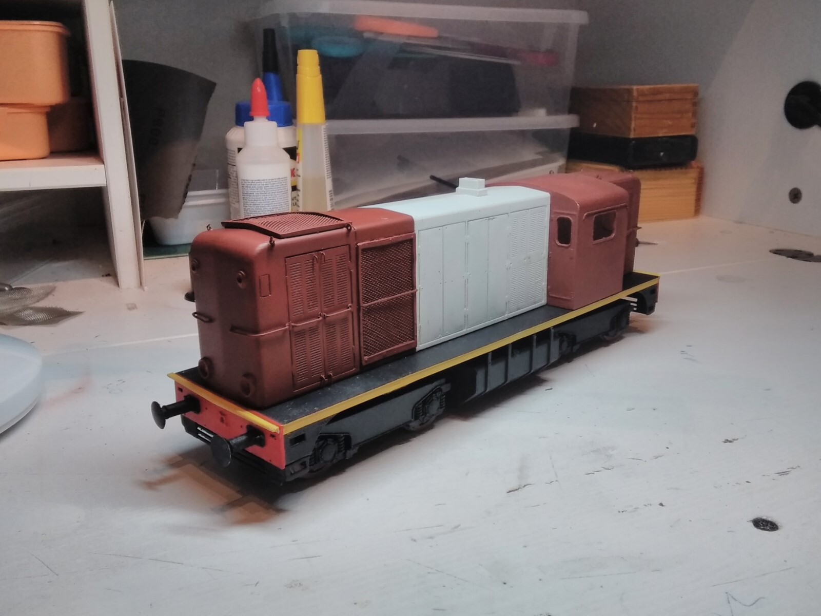

Ik ben in het volgende draadje bezig met de bouw van een NS 2400 serie in de schaal 1:43,5.
Dit is het resultaat tot nu toe.
De diesellocomotief is in de basis klaar en ben nu bezig met het toevoegen van details.
Omdat deze in de vitrine kast staat op een glas plaat zijn ook de details aan de onder kant zichtbaar.
Nu wil ik zoveel mogelijk de details aan de onderkant van de loc aanbrengen.
Ben nu met de rem cilinders bezig maar kom er niet helemaal uit hoe het nu zit.
Ik heb jammer genoeg niet de boeken D.E.-locomotieven serie 2200/2300 en 2400/2500 en Diesel-Elektrische locomotieven NS-serie 2400.
Deze zijn niet meer verkrijgbaar en tweedehands veel te duur, maar weet ook niet of wat ik wil weten in het boek staat.
Wat ik wil weten is had deze diesellocomotief 2 of 4 remcilinders ??.
Er wordt gesproken van een afsluiter remcilinder draaistel 1 en 2.
Op foto's is moeilijk zichtbaar dat er een cilinder zichtbaar is bij de kort huif(achterkant loc) rechts en 1 bij de lange huif(voorkant loc) links.
Ben begonnen met het tekenen van de rem cilinder.
Mijn vraag is als er spraken is van maar 1 rem cilinder per draaistel hoe zit deze dan verbonden.
Ik heb hier een tekening in doorsnede waar de verbinding is op te zien maar op foto's zie je de cilinder voor de zandbak zitten en hier staat die in het aanzicht achter de zandbak/kist.
In de tekening zie ik dat er een verbinding is tussen de cilinder en hefboom(rem) van het draaistel.
Als de hefboom aan de ander kant van het draaistel ook bediend wordt zal er een soort van hefboom tussen zitten de zal dan door het frame moeten lopen.
Op de zelfde tekening is in de doorsnede links (voorkant loc) een sleuf te zien of daar lijkt het op.
In een zijaanzicht van de loc zie je een verbinding tussen beide hefbomen(rem)zitten.
Zo lijkt het.
Hier nog een detail van de koppelstukken welke aan de hefbomen van de remmen zitten.
De vraag is heeft de NS 2400 1 of 2 rem cilinders per draaistel.
Als deze met 1 cilinder is uitgevoerd hoe zit deze aan de remhefbomen van het draaistel verbonden.
Of heeft die toch 2 remcilinders en zitten deze ook nog onderling met elkaar verbonden door de gleuf in het frame.
Als iemand het weet hoor ik het graag.
Foto's zijn natuurlijk ook welkom.
Maar een simpele schets met hoe het zit is goed.
Ik hoop dat iemand me verder kan helpen.
Groet Ronald.
