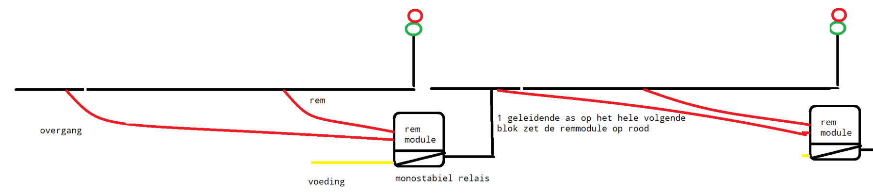

Dat is hetzelfde systeem als er vroeger was voor bijvoorbeeld M Track, het bloksysteem dat simpelweg afschakelt, maar dan een remmodule ertussen. Waarom zou je dat doen als je digitaal gaat rijden.
Niet helemaal. M track was voor analoge treinen. Die remmodules zijn voor digitale treinen. En waarom je dat zou willen? Je kan er zonder behulp van een computer een bloksysteem mee maken.
De uitvoering is anders, maar de basis van het concept is hetzelfde. Waarom zou je dat in godesnaam doen als je digitaal rijdt per computer. Als je per CS3 gaat aansturen en automatiseren snap ik het nog ergens, maar steek dan liever je centen in een PC.

Die remmodules daarentegen zijn makkelijk zelf te maken voor ~€5,- en dan kan je ze ook meteen goed maken zonder dat ene "ontwerpfout" van marklin. Marklin heeft het zo bedacht, dat je bezetmelding doet via de €57,-S88. De S88 contacten kan je dan in CS3+ linken aan de €65,- M83 schakelcontacten waarmee je dan dan die €70,- remmodules kan schakelen. En zo heb je dan een bloksysteem. Maar dit is dus 100% vendor locking bedoeld om mensen nodeloos S88 en remmodules aan te smeren. Dat is ~€20,- per sectie extra bovenop de remmodules. Bovendien moet je hier ook hier veel meer koper trekken en is het systeem nog steeds vatbaar van verkeerde input in de Cs3.
Als je die remmodule 1 op 1 nabouwt en je vervangt het bistabiele relais door een mono relais. Dan kan je het zo aanleggen dat tenminste 1 geleidende as op het volgende blok het voorgaande blok op rood kan zetten.
Dit soort fail-safe bloksystemen zal altijd mijn persoonlijke voorkeur hebben over zo'n computer programma. Het is minder bekabelen, veilig en begrijpelijker dan een computer programma. En dit werkt natuurlijk ook zonder Cs3

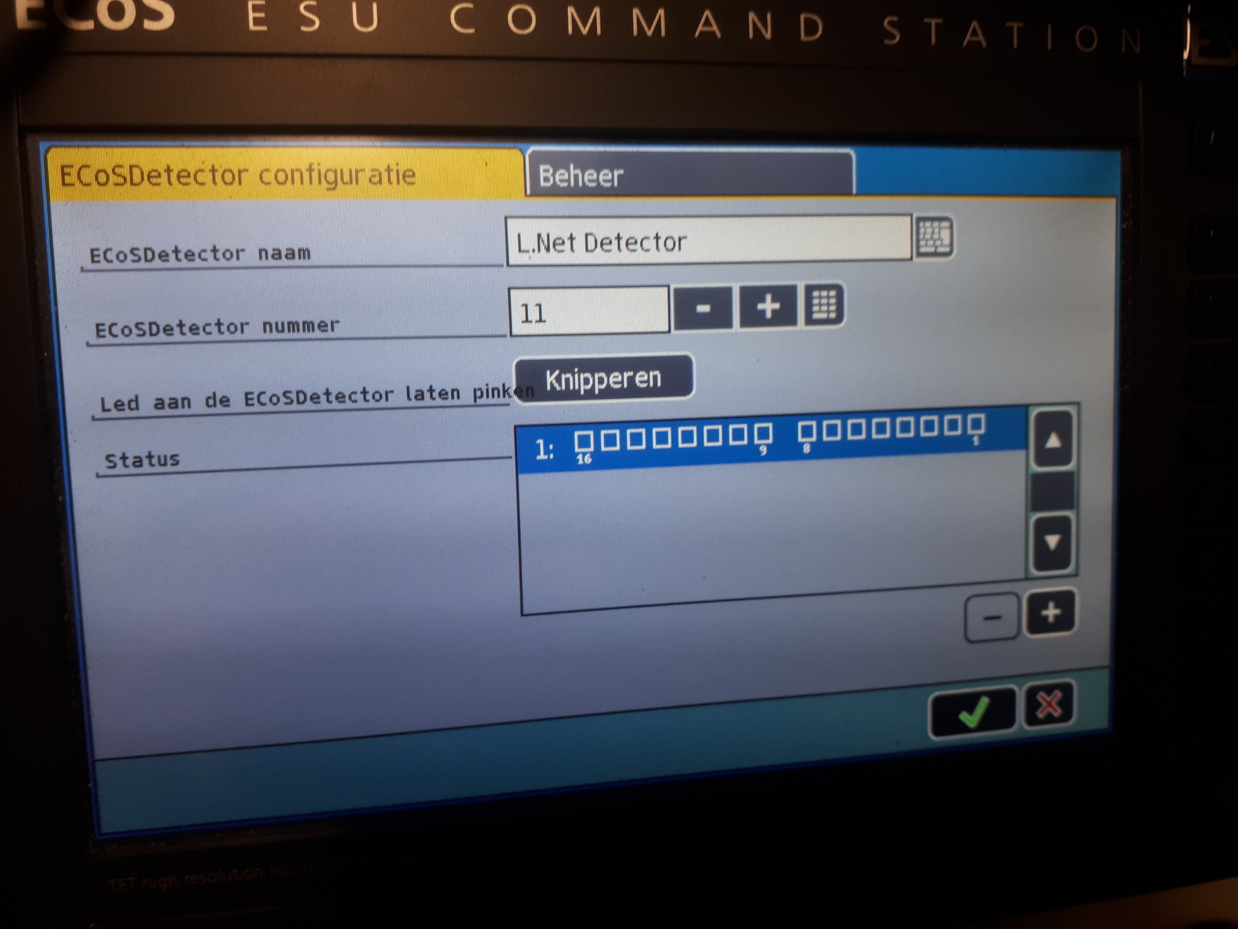

Nog 2 flimpjes van de ecos
<a href="https://www.youtube.com/v/IJXDs5VKSRI" target="_blank" class="new_win">https://www.youtube.com/v/IJXDs5VKSRI</a>
<a href="https://www.youtube.com/v/dxsVI3Q9lhA" target="_blank" class="new_win">https://www.youtube.com/v/dxsVI3Q9lhA</a>
Ik weet alleen niet hoe makkelijk/moeilijk/langzaam/snel het werkt op de ecos om van trein te wisselen. Daar moet ik meer YT filmpjes voor kijken, maar dat kan je ook zelf  :P.
