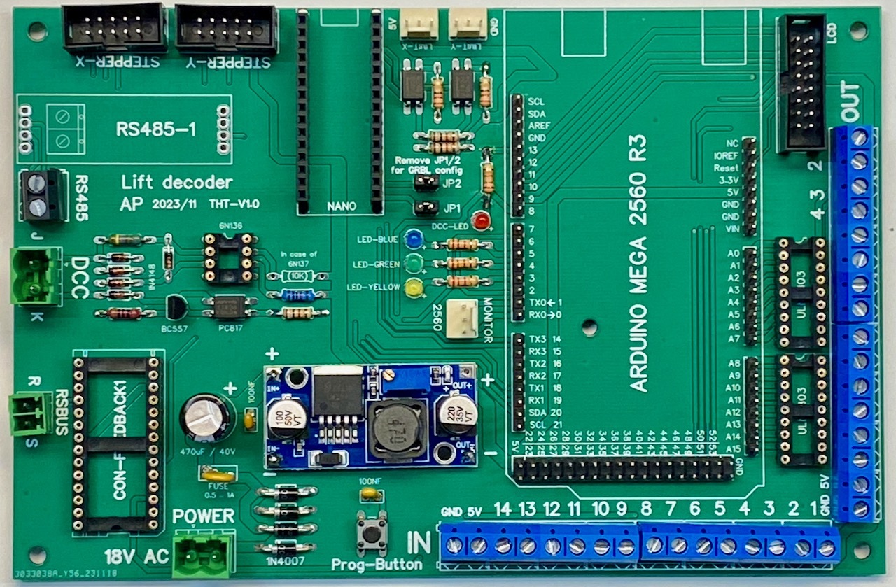

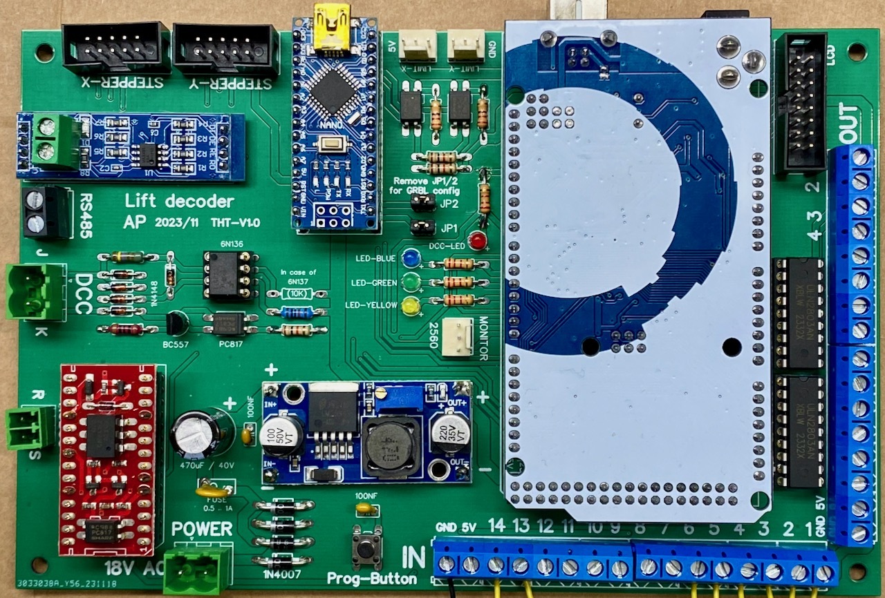

« Reactie #87 Gepost op: 13 January 2025, 16:13:25 »
Beste Allemaal
Het is al weer geruime tijd geleden dat ik wat in dit draadje heb gezet. De reden is dat er niet zoveel te melden is, omdat de Loklift eigenlijk naar tevredenheid werkt.
Maar voor eenieder die nabouwen overweegt, heb ik goed nieuws: een tijdje geleden heb ik voor eventueel geïnteresseerden een nieuwe printplaat gemaakt, waarmee je makkelijk de electronica kan nabouwen. Hieronder een tweetal plaatjes van deze print.
De print is te vinden op  https://oshwlab.com/aikopras/lift-decoder-arduino-mega-tht. Uitgebreide instructies zijn te vinden op: https://github.com/aikopras/Lift_Vitrine/tree/main
Groet, Aiko
