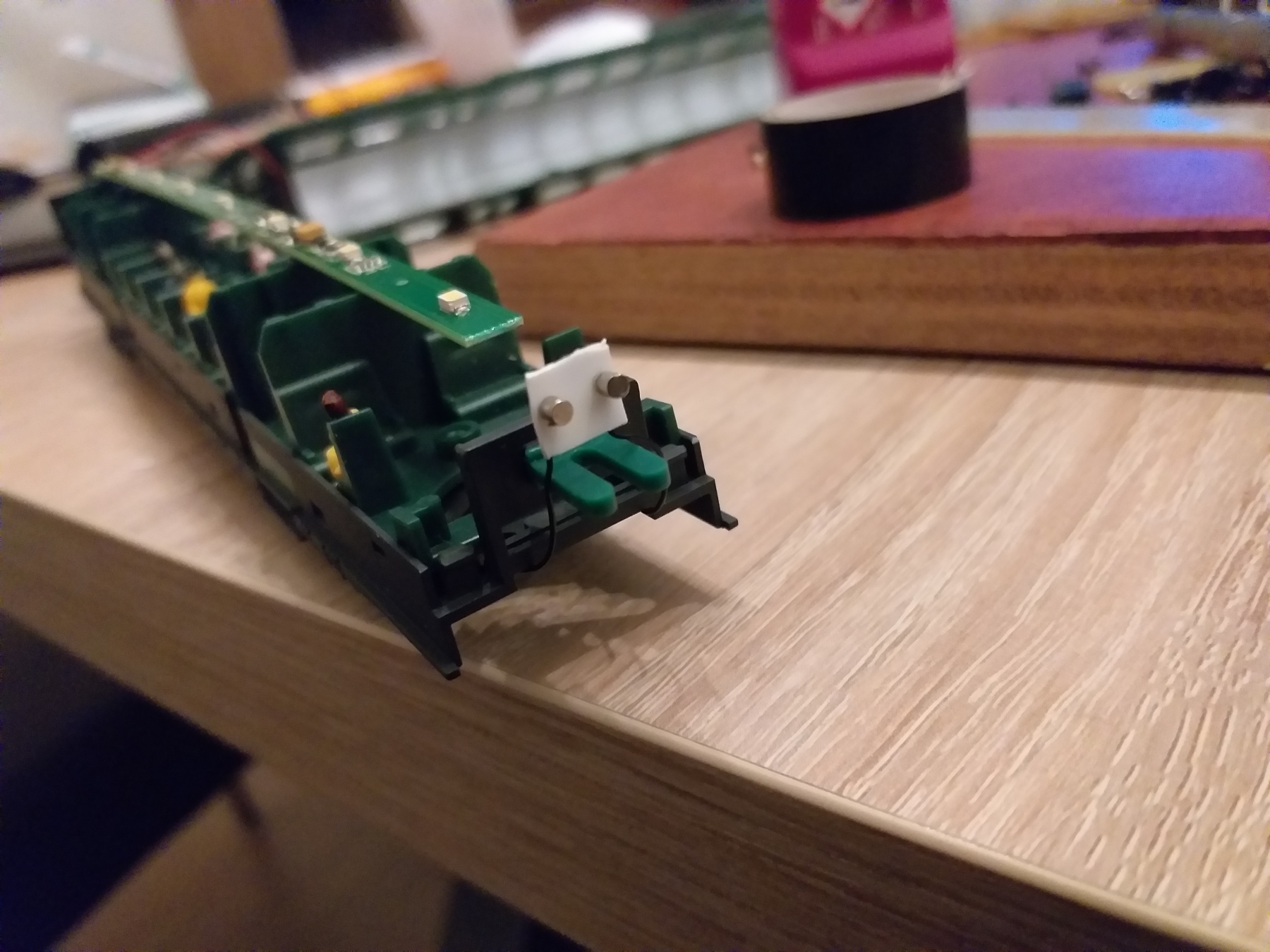

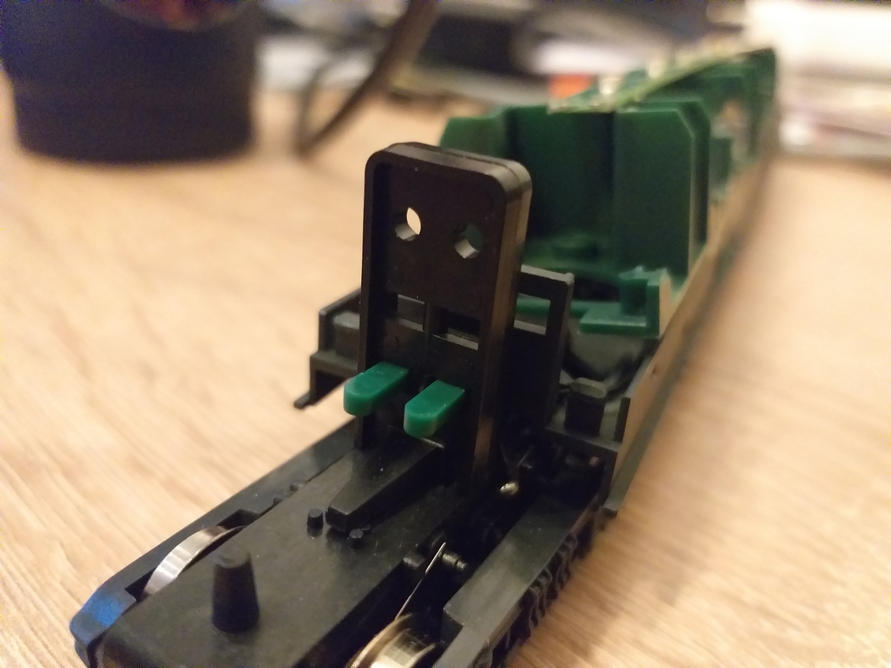

Soms kom je wel eens spontaan op een oplossing voor een probleem waar je al jaren niet meer mee bezig bent geweest. Zo had ik opeens een ingeving hoe ik mijn mat-46 bakken van Rivarossi elektrisch kan koppelen. Want om de bak zonder motor via 1 draaistel van stroom te voorzien is toch wel erg karig. Hieronder een reeks plaatjes, volgens mij heeft het geen uitleg nodig
(x2)
(rechter magneet moet nog even gepoetst worden...)
Vriendelijke groet, Servé.

Hé, dat is handig.
Typisch zoiets van als je dit ziet denkt; waarom heb ik hier niet eerder aan gedacht?
Die ga ik ook toepassen, wellicht met nog meer contacten.

Da’s inderdaad een slimme oplossing
. Bedankt voor deze tip, daar kan ik wat mee.

erg slim, vraagje:
Hoe bevestig je de draadjes aan de magneetjes?

Hoi Servé,
Van welk merk heb je de koppelingen gebruikt?

lijken op almrose , zijn wel duur

Klopt, deze zijn van Almrose. Ik heb deze jaaaren geleden al eens gekocht, toen ze nog voor kleingeld in Malta te koop waren. De draadjes zitten al aan de magneten gesoldeerd.

Slimme oplossing zo. Als ik weer in een Mat46 bui ben ga ik het ook zo doen
Kon het niet laten om naar alternatieven te zoeken, maar heb geen zin om er 500+ te bestellen
Deze zijn ook wat te groot denk ik:
https://dutch.alibaba.com/product-detail/4-pogo-pins-electrical-male-female-magnetic-charger-and-data-transfer-connector-60701244416.html
Lijkt me ook handig om kappen met onderstellen te verbinden icm binnenverlichting en eventueel sluitseinen en cabineverlichting etc.

Hele mooie oplossing! Beter dan wat ik jaren geleden heb bedacht.
Iets dichter bij huis bied Sven ze ook aan:
https://tramfabriek.nl/couplings.html
Groet, Mathyn

Mooi, nou moet er alleen nog een NEM-vorkje aan.....

enerzijds het idee van de topic starter wat inderdaad
met nem boom
geintegreerd in de koppeling, handig is!
2e deel was reactie op biesje waarin hij linkt naar magnetische connectors met veel meer pinnen.
dat is dan weer handig als je een treinstel wil koppelen en meteen decoder signalen voor bijvoorbeeld binnen- en sluitverlichting
wil mee sturen. die gaan tot 8 polig meen ik. en dat is teveel voor een nem. (ik denk dat dat te stug/zwaar wordt)
maar om een
paar
meerdere draadjes te verbinden tussen 2 bakken is het wel weer een goed idee!
dus ik ga ze denk ik toch maar eens bestellen.
