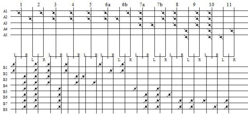

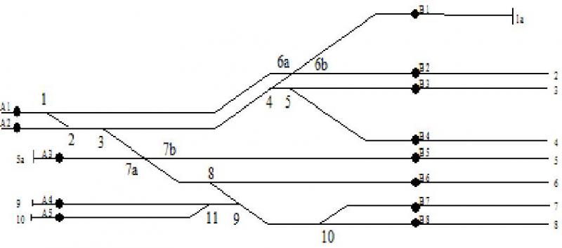

@ Klaas: Kleine uitleg: A1 t/m A5 en B1 t/m B8 zijn de drukknoppen. Alle wissels zijn van alle zeiden schakelbaar, dus kruisingen of halve engelsmannen zijn er niet in mijn plan. De rails is Roco Line (zonder bedding), dus de engelsmannen bevatten 2 motoren.
De baan is nog niet gebouwd, maar wel een definitief plan,
geen enkele wijziging
zal er nog aangebracht worden.
https://images.beneluxspoor.net/bnls/Sporenplan_vanDyk.jpg
Paul.

Da's een duidelijk plaatje.
Eigenlijk is er niks in de weg om hier zonder meer een dubbelmatrix op los te laten.
Er is alleen 1 restrictie. In het grootbedrijf worden wisselcombinaties altijd gelijk geschakeld. B.v. wissel 1 en 2 horen allebei rechtuit of allebei afbuigend te staan.
Hetzelfde geldt voor de combinatie 3 met 7b en 4 met 6b.
Als je van dat gelijkschakelen afziet is er niks in de weg. Wil je ze wel gelijkschakelen dan moeten er een paar hulprelais aan te pas komen. Dus zeg het maar.
Ik heb vanmiddag geen tijd meer om het uit te werken, zal op zijn vroegst vanavond worden.
Verder heb ik nog een vraagje over de nummering van de Engelse wissels. Heb je de nummers geplaatst aan de kant waar de betreffende tongen zitten, of aan de kant waar de gekozen splitsing zit? De achtergrond van deze vraag: Engelse wissels met 2 aandrijvingen moet je gekruist aansluiten. D.w.z. de tongen die links zitten kiezen tussen de splitsing rechts, en de tongen rechts kiezen tussen de splitsing links.

Aan de zeide waar de tongen zitten.

https://images.beneluxspoor.net/bnls/NX.jpg
Nu heb ik enkelt nog van A1 geschakeld, maar zodra A2 erbij komt (richting B1), zal je merken dat enkele wissels van beide zeide geschakeld zullen worden. Of wanneer ze een eindafschakeling hebben, ongetwijveld de verkeerde kant opschakelen.
Wat is hieraan te doen om dit probleem op te lossen?
Paul.

Paul, je maakt een fout waar ik in mijn artikel en ook in een eerdere reactie op heb gewezen. Je zet alle wisselaandrijvingen in het schema in dezelfde stand, maar dat gaat niet werken.
B.v.: wissel 1 wijst met zijn tongen naar links, naar de A-zijde dus. Dan moet je de gemeenschappelijke draad van de wisselaandrijving ook naar de A-matrix brengen. Dat heb je goed in jouw schema.
Maar wissel 2 ligt met zijn tongen naar de B-zijde, dus moet je die aandrijving in je schema ondersteboven tekenen, dus met zijn gemeenschappelijke draad naar de B-matrix en de L- en R-draad naar de A-matrix.
Als je dat voor alle wissels consequent aanhoudt zul je zien dat je probleem als sneeuw voor de zon verdwijnt

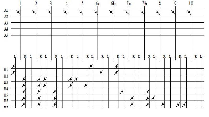

@ Klaas: Hij is werkend hoor, ik had verkeerd omgedraait van de desbetreffende wissels niet eens opgemerkt. Door jouw wat duidelijkere tekst in je laatste bericht is het plan nu volledig werkend.
Dankje voor je geduld (die ik erg op de proef heb gesteld).
Nieuwe tableau:
https://images.beneluxspoor.net/bnls/NX2.jpg
@ Andere: Bedankt voor andere informatie, want extra informatie is nooit weggelegd.
