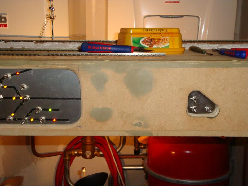

Alles wordt bedient met schakelaartjes aan de voorzijde van de bak. Het was "effe pielen", maar ik ben blij met het resultaat.
Dus iedereen die zijn bijdrage geleverd heeft: bedankt!
Nog een fototje van het bediengspaneel:
Grt,
Ger.
Laatst bewerkt op: 23 November 2008, 22:02:45 door Ger
Met groet,
Ger.

Ziet er goed uit Ger, maar het tweede filmpje met de aandrijving is niet zo goed te zien. Heb je geheugendraad gebruikt (lekker langzaam)?
Met vriendelijk groet, Hans (HO-3-rail NL rond 1950)

Yep, geheugendraad. Als handleiding het artikel uit RH gebruikt, maar toepasbaar gemaakt voor Henckensseinen. (beter goed gejat dan slecht ontworpen
) Die hebben namelijk het draaipunt aan de andere kant zitten...Ook heb ik wat andere zaken proefon dervindelijk aangepast. Zoals gezegd, het was even werk, maar het resultaat is ok.
En ja, ze zijn lekker langzaam en vooral GERUISLOOS. Voor de wissels heb ik Fulgurex wisselmotoren gebruikt, werken ook heel goed en zijn betrouwbaar, maar ze zijn duur en het zijn net koffiemolens als ze in gebruik zijn, ondanks diverse isolatiemaatregelen... Maar goed, je kan niet alles hebben.
Het bewuste filmpje waar je het over hebt is inderdaad de minst duidelijke, maar ik wil alleen de hefbeweging laten zien. Let op de stukken messingdraad, dan is het nog het best te zien!
