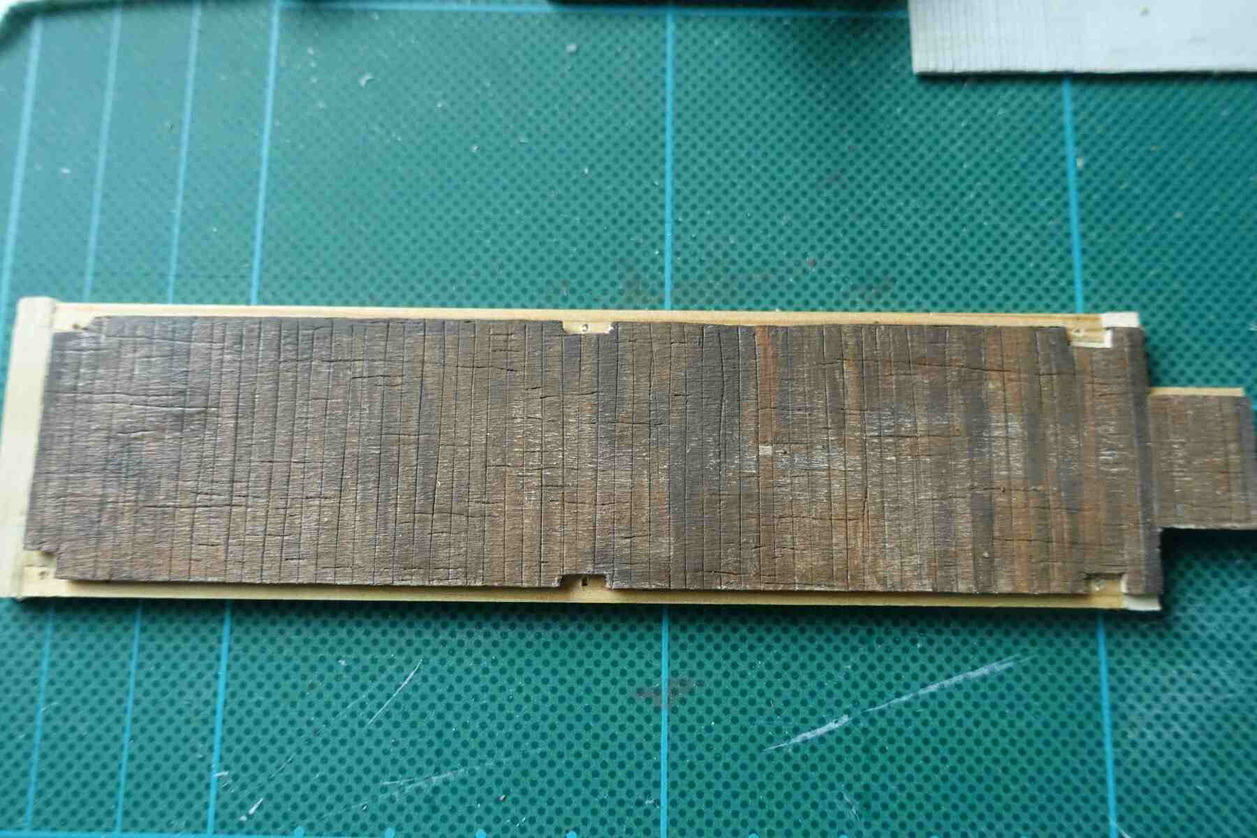

Volgende fase.
Een (van de 4) wanddelen is nu geverfd en de vloer. Beide moeten nog een wash krijgen zodat de "planken" wat beter uitkomen.

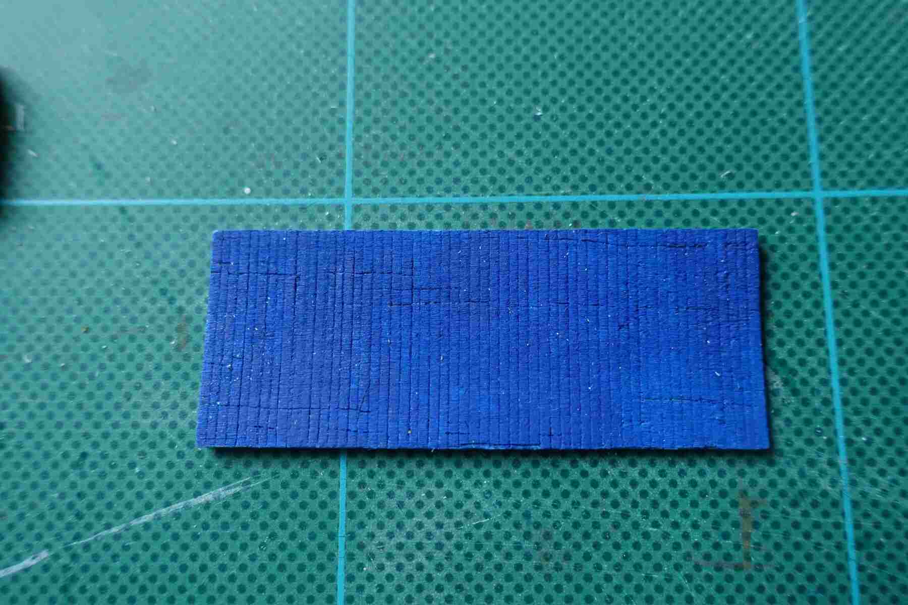

Is die lichte wash niet heel erg blauw?

Die blauwe kleur (Vallejo Blauw intensive?) moet de kleur van de wand worden. Ik heb ook nog een iets donkerder kleur, maar dan wordt het zo'n WL-achtige kleur. Prachtig natuurlijk maar die vroege rijtuigen hadden leuke bonte kleuren. Een soort poppenkasttreintje dus. Het moet niet te chicque zijn.
De wash zit er nog niet op. Dit is ook niet behandeld wb de irritante kieren. Volgende wandje heb ik ingesmeerd met houtlijm. Voldoet dat dan is dat het anders nog iets anders proberen. Het voordeel van die houtlijm is, hoop ik, dat de nepplanken minder schilverig worden.

Ah ok. Dat is de wand.
Ik ben benieuwd hoe het er uit ziet na de behandeling met wash

Waarschijnlijk de witbalans van m'n camera verkeerd ingesteld want zo'n felle kleur is het nou ook weer niet.
De kleur blauw is best beschaafd.
Elke wand bestaat uit 2 delen gescheiden door een middenstaander. In die laatste heb ik met de hand een uitsparing uit gesneden, waar die wanden in (zouden moeten) vallen. Dus 4 wanden de tijd om zaken uit te proberen. Dan moeten ook de ramen er nog uitgesneden worden.
2 x 8 raampjes uitzagen moet me nog lukken. Of het erna uitziet als een wand van een rijtuig is vers 2.
