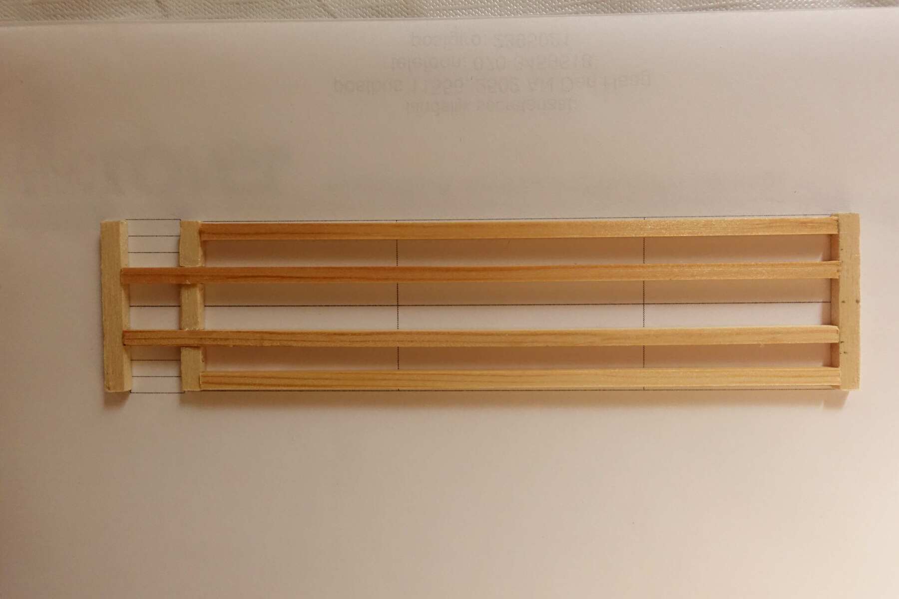

Op de pc een poging gedaan om een bouwtekening te maken. Dat dient in elk geval als een soort mal.
Eerst de onderkant. Alle latjes worden op het papier en tafel gedrukt in de hoop een redelijk vlakke onderkant te krijgen.
Dit wordt de bovenkant van de vloer, waar dmv een plaat met groeven een latjesprofiel op komt, de vloer van het rijtuig.

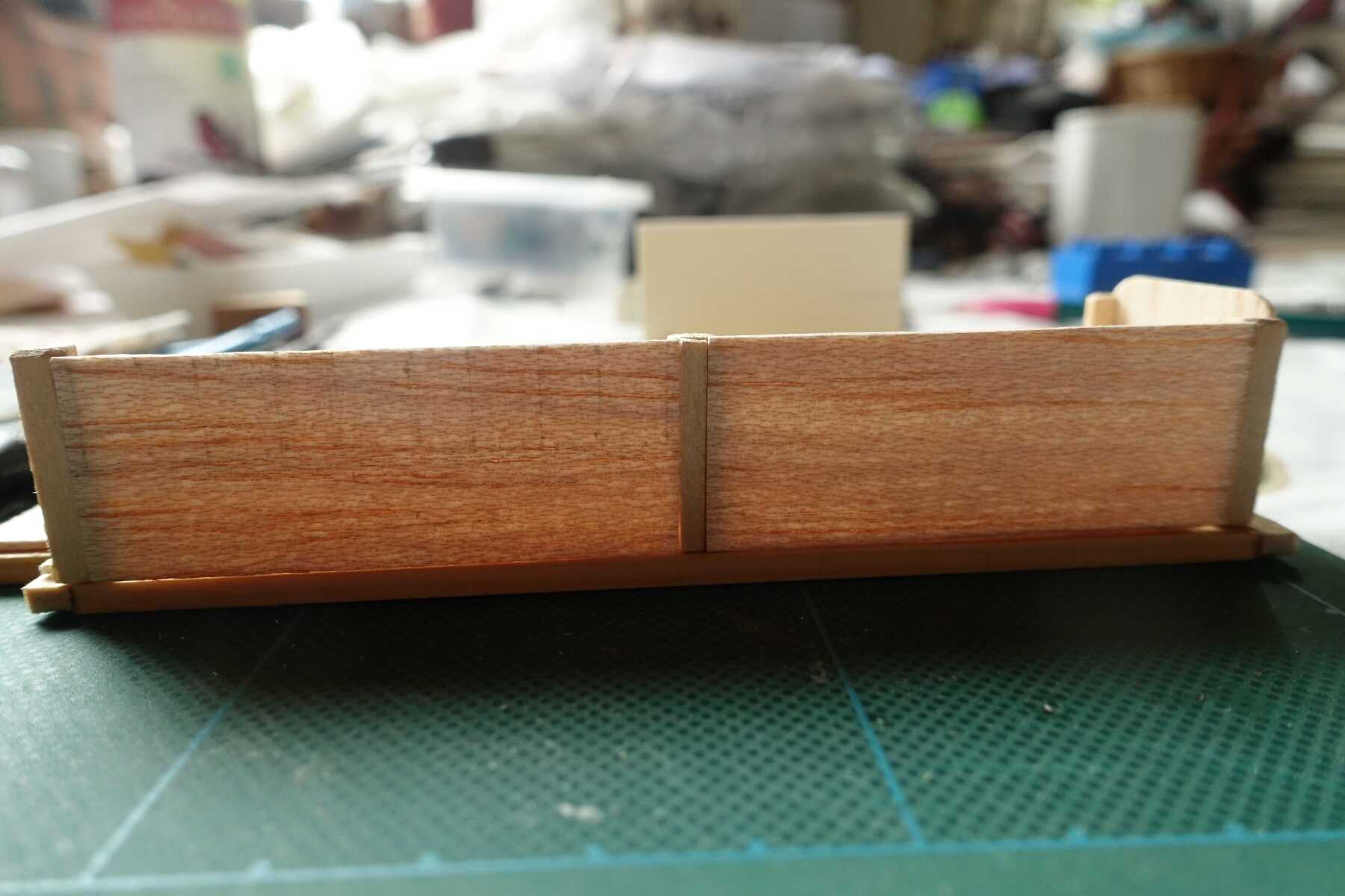

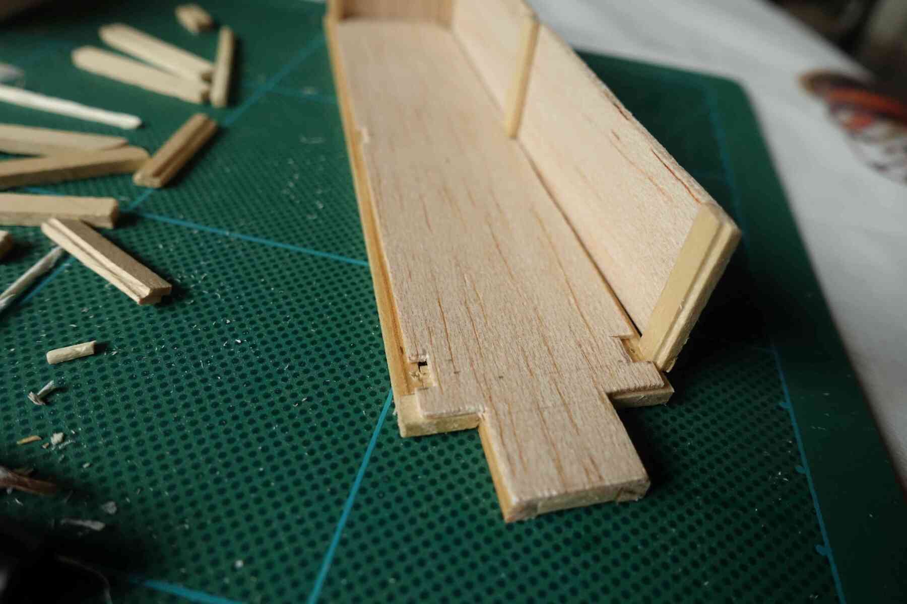

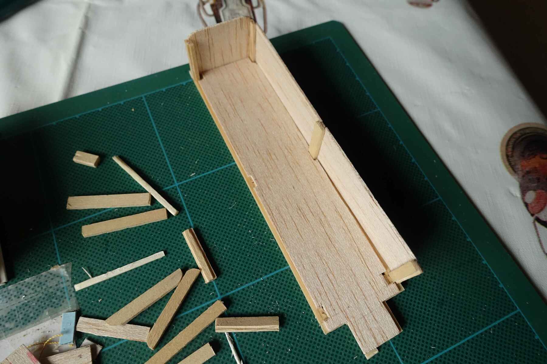

Veel denkwerk en weinig bouwen.
Resulteert dit in een bouw zonder aanpassingen? Nou nee niet echt.
De vloer is uitgesneden met uitsparingen voor de balken op de hoek en tussen in.
1 wand bestaat uit een hoekstaander, wand, middenstaander, wand en hoekstaander.
Als ik dit lichtjes aan elkaar lijm dan...past het niet.
Dat is geen ramp, er zijn 4 wanden, de andere 2 moeten dus iets korter.
Het scheelt niet veel, maar 1,5 mm is teveel.

11 September 2024, 17:06:12 »
Je kunt natuurlijk de buitenkant met dunne stroken roerhoutjes bekleden, net als dat de roerhoutjes ook kunt gebruiken als vloer. Inkrassen met een schroevendraaier kun je nog smaller plankjes maken.
Zelf heb ik hier ook wel eens een vloertje van gemaakt voor een seinhuis.

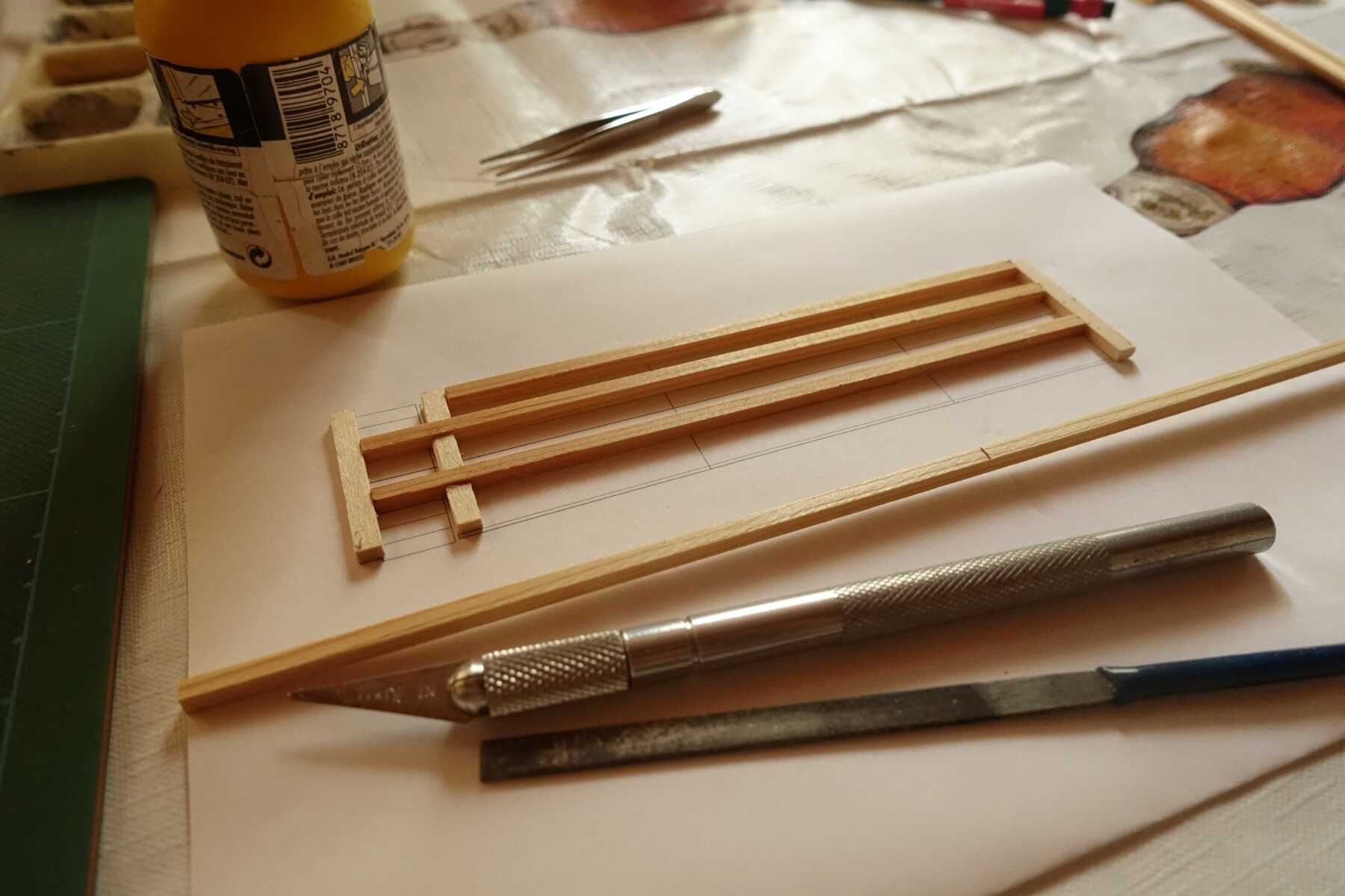

11 September 2024, 17:39:45 »
Ja Cor, beetje geduld dat komt nog (dat inkrassen)
Zowel de wanden als de vloer. Maar eerst de raampartijen proberen netjes uit te snijden.
Dat balsahout is nogal erg dun en vooral taai. Dus je moet een vreselijk scherp hobbymesje gebruiken.
Anders snij je niet maar druk je vooral.
Eerst eens de indeling proberen te maken van de ramen.
Voor het inkrassen van de wand en vloer trouwens wel enorm voorzichtig, het is maar 1 mm dik.

11 September 2024, 17:49:08 »
Ow je bedoelt dat er nog een laag op moet. Nee dit is de buitenkant, dus planken moeten in het balsawandje.
In een grotere schaal zou je een dubbele wand kunnen overwegen, maar nu zou er weinig ruimte aan de binnenkant overblijven.
In het echt zou er een houten skelet worden gemaakt met aan beide zijden een wand.

11 September 2024, 19:39:00 »
Als de naden in het balsahout moeten, dan zal dat erg lastig gaan met dit dun spul. Dan ook niet inkrassen, maar in duwen met iets van een bot mes of zo. Je zou dan daarna het balsahout met een blanke celluloselak kunnen 'verstevigen'. Het effect van naden kun je dan wel versterken door daarna met een kleurbeits erover heen te gaan.
