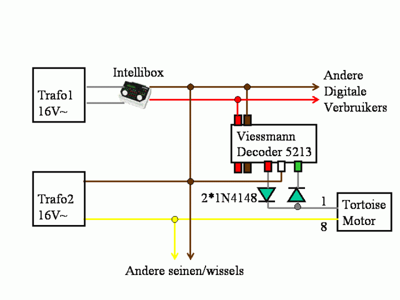

Citaat van: Hans Keulen op 13 December 2007, 19:57:01
.....De Tortoise heeft een gelijkstroommotor met eindafschakeling.
Even voor de goede orde: de Tortoise heeft
geen
eindafschakeling. Je kunt de spanning er gewoon op laten staan, en volgens de handleiding moet dat eigenlijk ook. De motor trekt draaiend of stilstaand slechts 12 mA, en dat kan hij permanent hebben.

Wim, op zich kun je een Tortoise wel aansturen met een k83 een een transistorprintje.
De belangrijkste reden waarom de spanning er op moet blijven is dat dit het wissel gefixeerd houdt. Als je de spanning afschakelt loop je de kans dat de aandrijving door de veerkracht langzaam terugloopt.

Voordat we Jaap helemaal confuus maken.. Is het dan niet veel simpeler om gewoon een schakeldecoder (Viessmann 5213, Littfinski SA-DEC-4MM o.i.d.) te gebruiken. Dan kun je wel permanent de spanning er op laten staan.

Hans , Klaas en Wim,
Het is de bedoeling om deze tortoise te laten schakelen dmv de K83.
Ik ben er vanuit gegaan dat het met het printje van Wim zou gaan werken.
Daar heb ik de onderdelen al voor besteld bij conrad.
Maar als dat toch te veel probelemen gaat opleveren, dan zit er niets anders op dan een 5213 tegaan bestellen,(had ik dat dan maar eerder geweten)
En hoe sluit ik de 5213 op de Tortoise dan aan??
Jaap

Jaap,
Nogmaals: 5213 met Tortoise draait op mijn baan al jaren prima....
Zie mijn site onder het kopje:
http://www.eddytrain.com/nltechniek_dt1.html
voor alle aansluitgegevens. Zoals je zult zien: alleen maar draad met wat stekkertjes.

Jaap,
1 ding vergeten... de beide diodes zijn kleine dingen: 1N4148 en de spanning tussen geel en bruin is 'gewoon' 16V wisselspanning, komt bij mij uit een oude Maerklin trafo.
De motor draait daarmee op halve fase spanning (+/- 8V) en gaat mooi langzaam om.
Eddy

Hoi Eddy,
Misschien een 'Noob' vraagje: maar vanwaar de twee diodes?
Zijn die echt nodig?
Joost
Berichten: 27227
Re: Welke ondervloerse aandrijvingen gebruiken??
Reactie #38 Gepost op:
14 December 2007, 10:40:48 »
Joost,
de uitgang van de 5213 is feitelijk een wisselcontact. Dat staat of van wit naar rood, of van wit naar groen.
Tussen de bruine en de gele draad staat wisselspanning. Als het contact in de decoder naar rood staat zorgt de linkse diode ervoor dat er een plus naar de Tortoise gaat. Staat het contact naar groen, dan zorgt de rechter diode ervoor dat er een min naar de Tortoise gaat.

Op welke van de 8 pennen moet ik mijn draden van de tortoise aansluiten nu ik de 5213 ga gebruiken.
bij de 5213 komen 3 uitgangen uit geel , rood en groen.
(2 t.m 4 wordt ge bruikt voor het polariseren van het wissels) en de rest??
En heb ik ook diodes nodig??

Jaap,
Aansluitingen 1 en 8 van de Tortoise zijn voor de sturing van de motor (dus de groene en de rode aansluiting van de 5213 daar op aansluiten).
2 t/m 4 is een omschakelcontact en 5 t/m 7 is een omschakelcontact.
Zie de gebruiksaanwijzing van de Tortoise voor de schakeling.
En ja, als je het doet zoals ik het heb gedaan, heb je 2 dioden nodig.

Mensen,
Nog even voor de duidelijkheid het volledige plaatje zoals ik dat naar Jaap heb gestuurd:
Eddy
