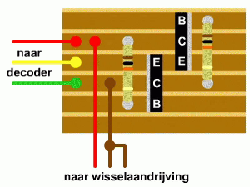

De wel om bekende LA010 van Lenz, dus twee transistoren en twee weerstanden.

Heeft ook iemand de gegevens/bestelnr van welke transistors en weerstanden ik voor de print moet gebruiken??

De weerstanden zijn 10k.
De transistors zijn NPN darlington power transistors, b.v. BD 677, BD 679, BD 681.

De Tortoise wisselaandrijvingen zijn binnen gekomen,
Nu alleen nog een klein printje solderen,(komt tussen de aandrijving en de K83) en aansluiten maar,
Maar mijn engels is zo slecht dat ik daar eigenlijk niets/weinig van snap
Alleen de vraag is hoe moet die aangesloten worden??
Wat moet waar op aangesloten worden??
IK gebruik IB en K83 decoders en gebruik Rocoline wissels (HO)
verder moeten de wissels gebruik maken van het gepolariseerde hartstuk.
Ik heb 8 kontacten,
Wat gaat waarheen??
Jaap

Eerst de makkelijke zaken, nl. de polarisatie van het puntstuk :
Puntstuk op aansluiting 4, ene railaansluiting op 2, andere op 3.
De tortoise heeft twee omschakelcontacten. Je kunt de tweede b.v. gebruiken voor een wisselstandindicatie.
Vervolgens de aansturing van de motor. De Tortoise heeft een gelijkstroommotor met eindafschakeling. Daarvoor heb je een hulpschakeling nodig (zoals de LA010). Volgens mij heeft Wim Ros die eerder in dit draadje weergegeven maar ik kan de afbeelding niet meer zien. In ieder geval moeten de aansluitingen die daar uit komen op aansluiting 1 en 8. Draait de motor dan de verkeerde kant op: gewoon omdraaien.

http://i5.photobucket.com/albums/y200/xammax/LA010.jpg
http://i5.photobucket.com/albums/y200/xammax/overal.jpg
Nogmaals
