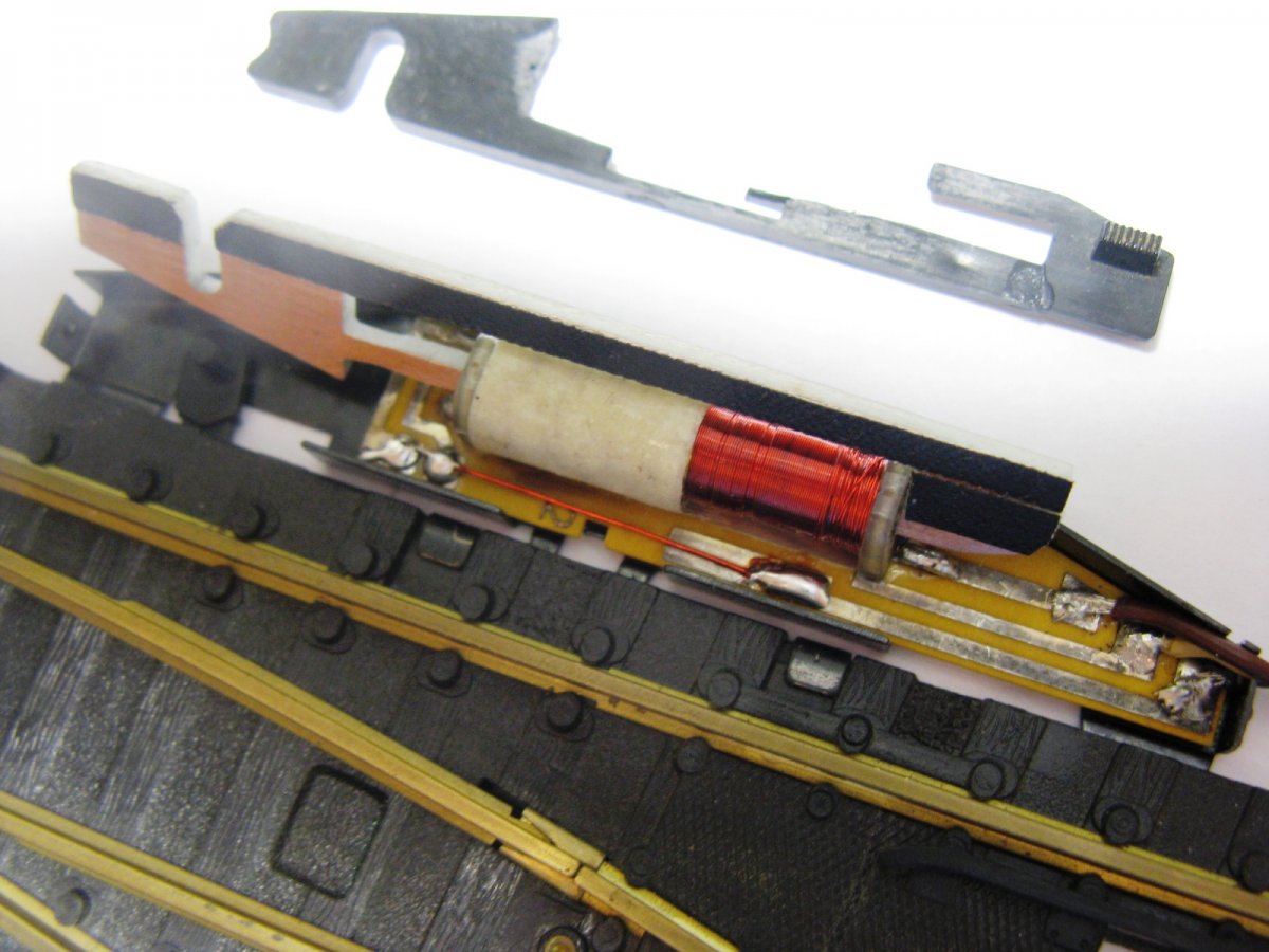

« Reactie #21 Gepost op: 31 March 2017, 22:41:06 »
Beste allemaal,
Niet(s) weggooien, niet nodig en niet duurzaam.
FLM 1700 (en oudere) wissels kunnen prima worden (her)gebruikt:
1. Inderdaad, 18V voedingsspanning
2. Het kleine, trapeziumvormige veertje op de printplaat in het spoelhuis eruit nemen. Dat wat het veertje doorverbindt met een draadje keurig doorverbinden. Moderne aanstuurders (met name in de digitale wisseldecoders) vormen keurig een korte puls. Dat veertje doet mechanisch hetzelfde, maar raakt vervuild etc. Dus, doorverbinden en de decoders de puls laten maken (ca. 100 ms is genoeg).
Foto:
3. Hele oude FLM wissels willen wel krimpen. De versie met vier kontaktklemmen naast het spoelhuis.  Het kunststof van de bielzen e.d. wordt enkele procenten kleiner.
Voor het wissel zelf niet erg. Maar, wel voor de aandrijfhefboom. Een dun pertinax plaatje dat dan schuurt tegen een biels die er net achter ligt. Kun je ook prima zien gebeuren. Oplossing: met een scherp mesje of een vijltje wat bielsmateriaal weghalen. Daardoor kan de hefboom en dus de wisseltong weer soepel heen en weer.
Veel plezier ermee! Zelf alleen maar die wissels en inmiddels bijna allemaal via 2. aangepast. Werken perfect.
Groet!
Bart

« Reactie #22 Gepost op: 13 April 2017, 13:27:07 »
Ik kan Bert Sanders alleen maar gelijk geven. Mijn Fleischmann N wissels stopten na enige jaren. Na wat zoeken en meten kwam ik erachter dat het trapeziumvormige veertje zijn werk niet meer deed en verbuigen hielp niet. Veertje eruit en vervangen door een draad(je) en zie de wissels werken weer. Bedienen via het groene kastje gaat nog steeds, maar je moet wel op tijd de knop loslaten, anders gaat je wissel letterlijk in rook op. Voeding spanning van 14V ac ook verhoogd naar circa 18V dc (zal ook wel geholpen hebben).
Succes met ombouwen!
Gerard van der Sel.
