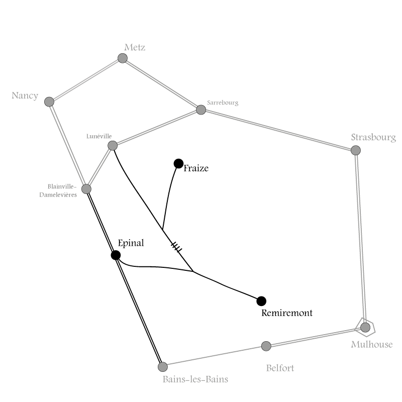

Weer een stukje gebouwd.. de uitbreiding op het bestaande baanplan krijgt langzaam *heel langzaam* vorm.
Als het dan straks weer rijdt is een wat interessanter spoorboekje te maken, waarbij vanuit Epinal (hoofdstation) naar beide kanten zowel rondgereden kan worden én gebruik kan worden gemaakt van de keerlussen. Alleen de zwarte sporen zijn in zicht, de rest is fictief.
Routes:
Trekstellen heen-en-weer door Epinal:
Nancy - EPINAL - Mulhouse (keren) - EPINAL - Blainville-Damelevières - Sarrebourg - Metz - Nancy
Trekstellen doorgaand door Epinal:
Strasbourg - Blainville-Damelevières - EPINAL - Mulhouse - Strasbourg en vv
TGV (aanvullend)
Nancy - EPINAL - REMIREMONT - Lunéville - Metz - Nancy en vv
Klein verkeer met stuurstand:
EPINAL - REMIREMONT - FRAIZE - REMIREMONT - EPINAL

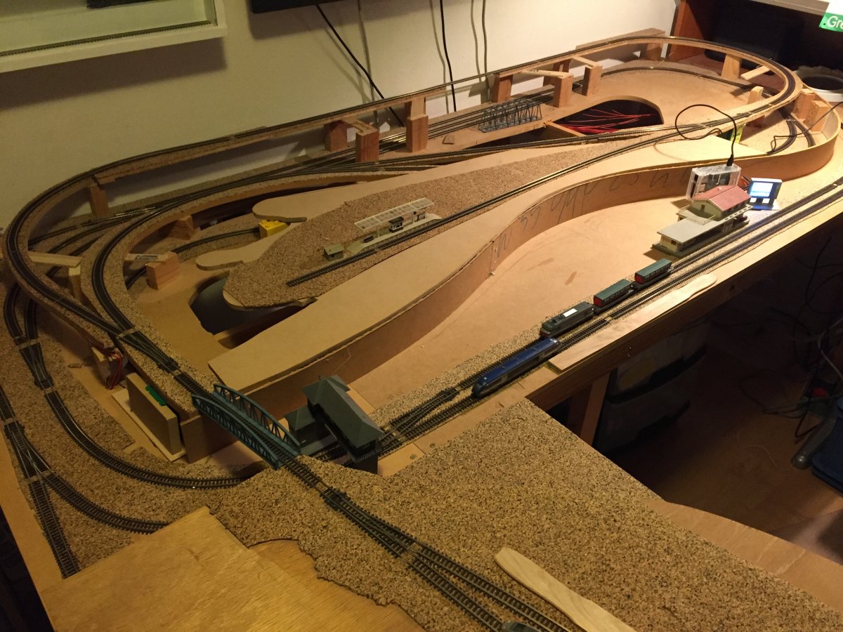

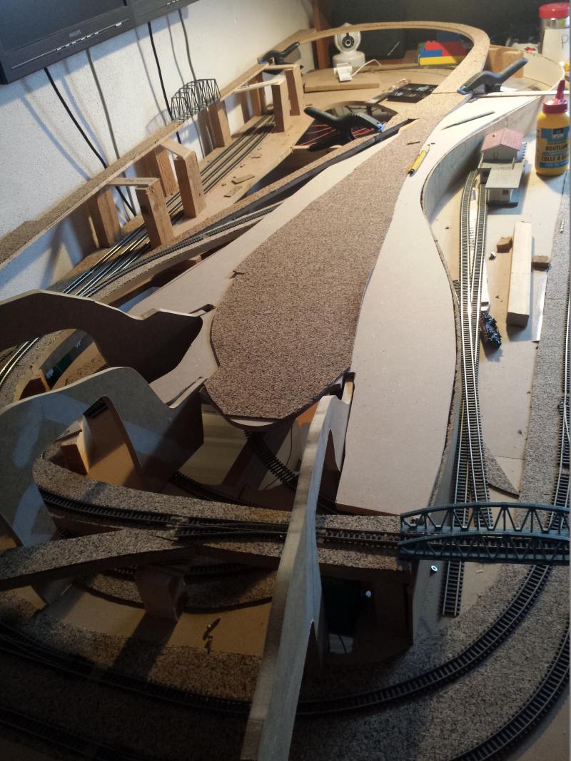

In het oude baanplan was beperkte treinenloop mogelijk, de nieuwe layout geeft meer mogelijkheden. Het toevoegen van het kopstation 'Fraize' en een panoramabaan levert zoals verwacht een dynamischer geheel. Na bouw van de extra delen en proefrijden nog wel aanpassingen gedaan, de hellingen waren voor een aantal treinstellen te steil.

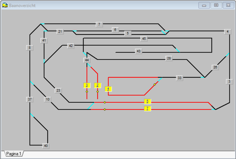

Via een uitstapje naar iTrain toch ook de uitbreiding aan Koploper toegevoegd. Communicatie met de 'buitenwereld' kan (nog) niet via iTrain, Koploper kan een logbestand bijhouden waar een externe applicatie gebruik van kan maken. Deze communicatie-interface gebruik ik later om het aankomst- en vertrektijdenbord van de juiste informatie te voorzien. Het programma 'Omroeper' gaf het idee om dit zo te doen, Koploper kan via een speciale actie een geluid afspelen dat wordt gelogd in het logbestand.

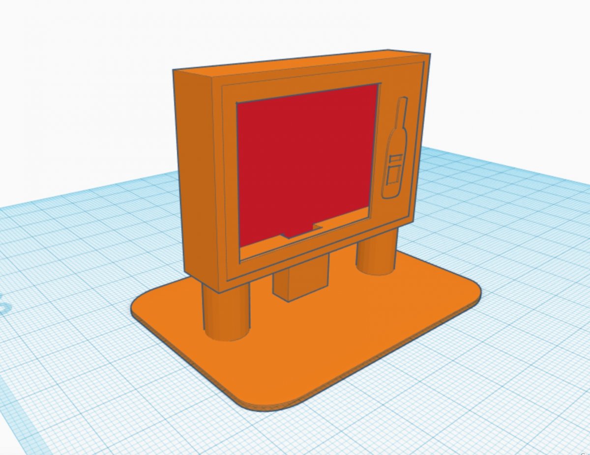

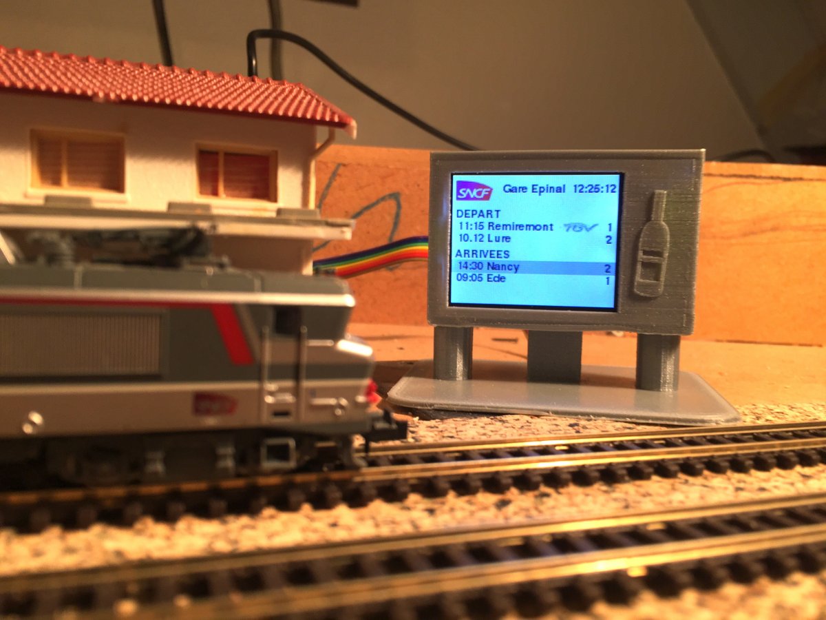

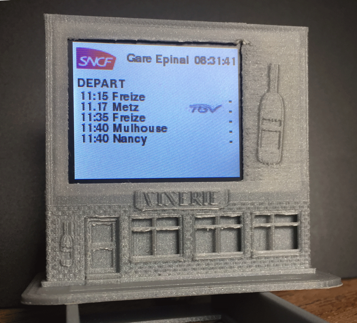

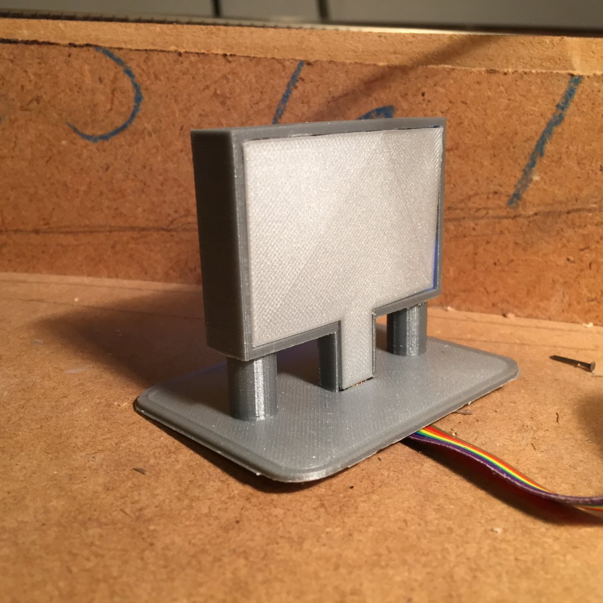

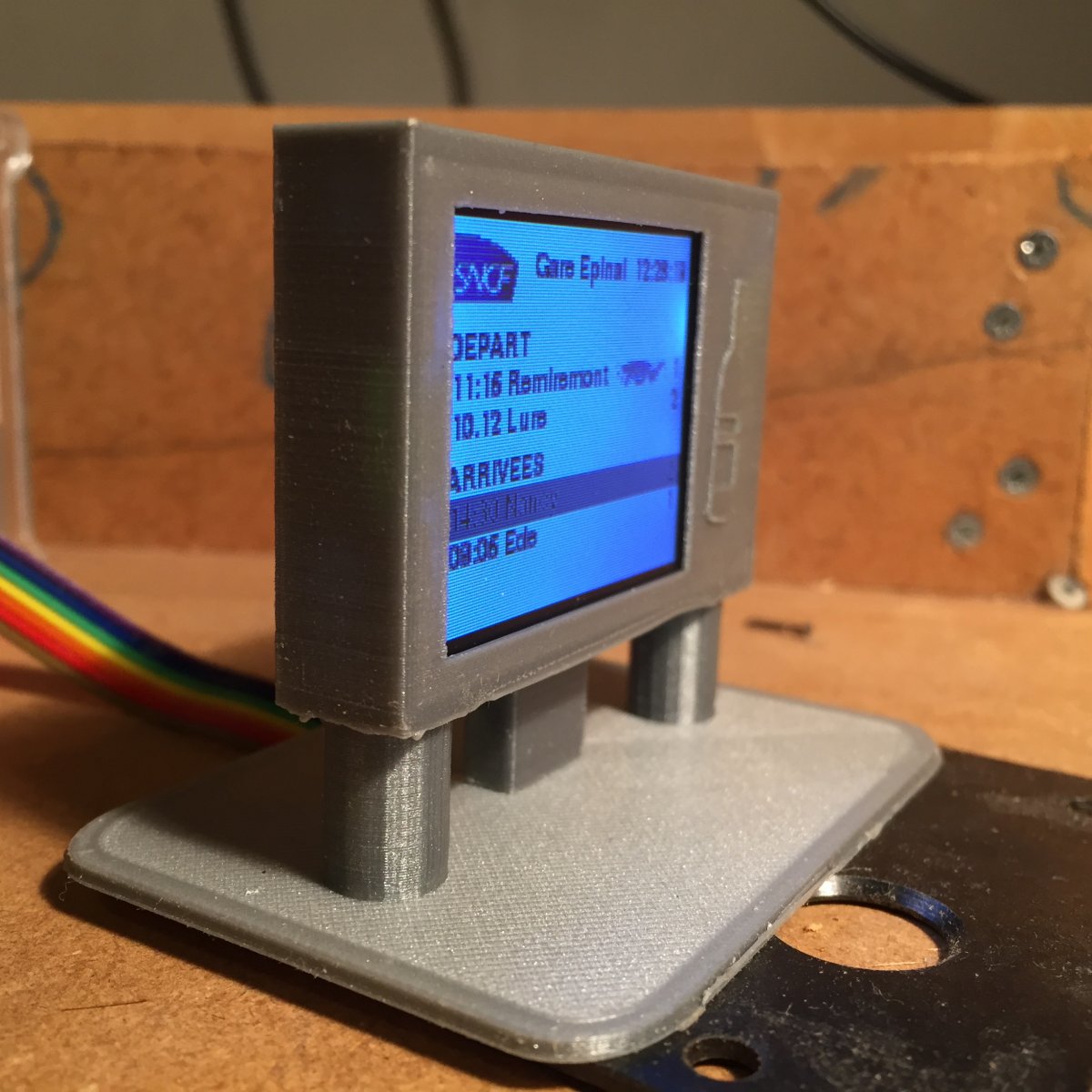

Het aankomst- en vertrektijdenbord wordt, zoals eerder vermeld, gevoed door een Raspberry PI. De vraag was nog waar en hoe dit enorme 'billboard' te verwerken in de baan. De oplossing kwam in zicht door de aanschaf van een 3D printer, die uiteraard goed getest moest worden ;-). Er is nu een eerste versie van de behuizing, het resultaat valt me helemaal niet tegen.

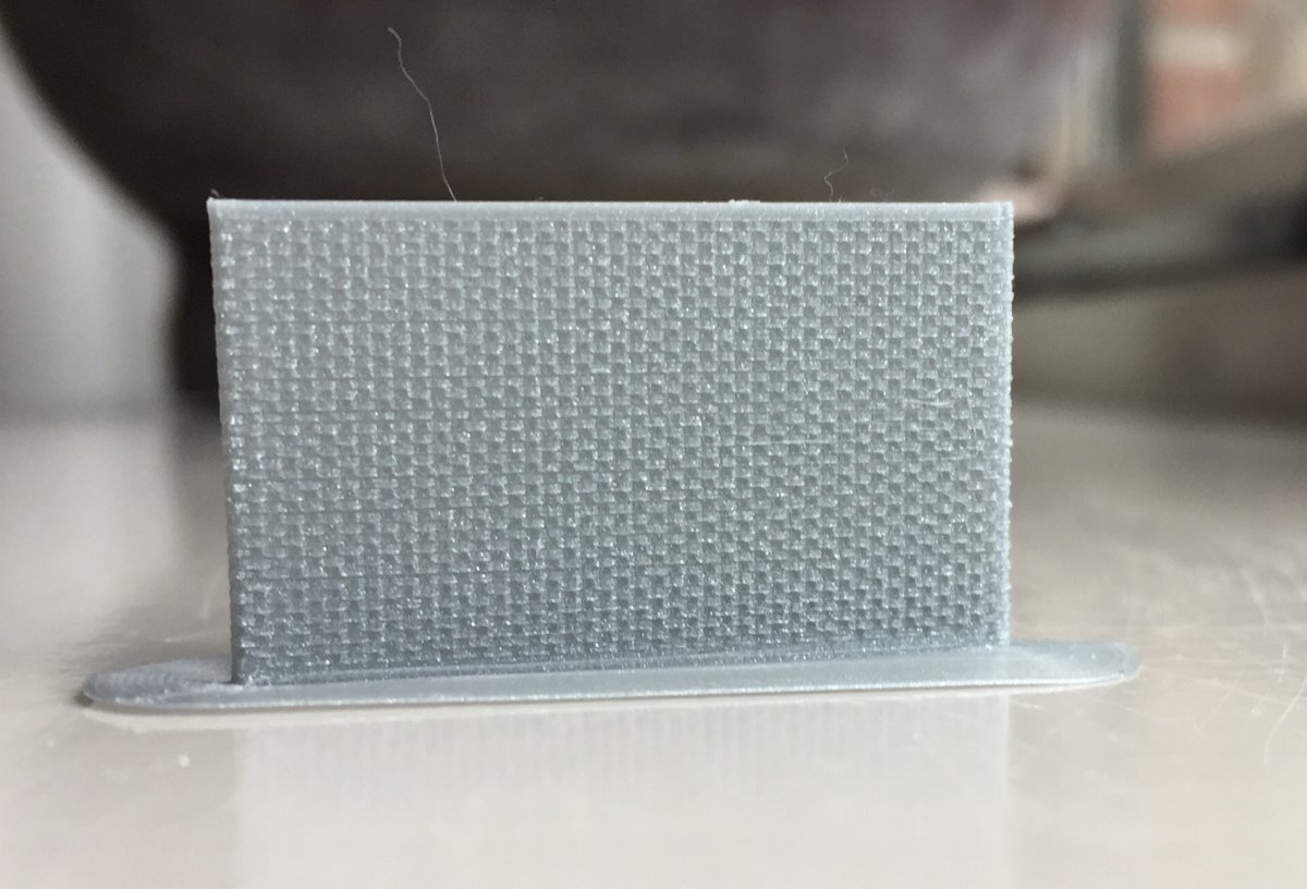

Bakstenen muurtje, 5M (31 mm in 1:160). Ben onder de indruk...

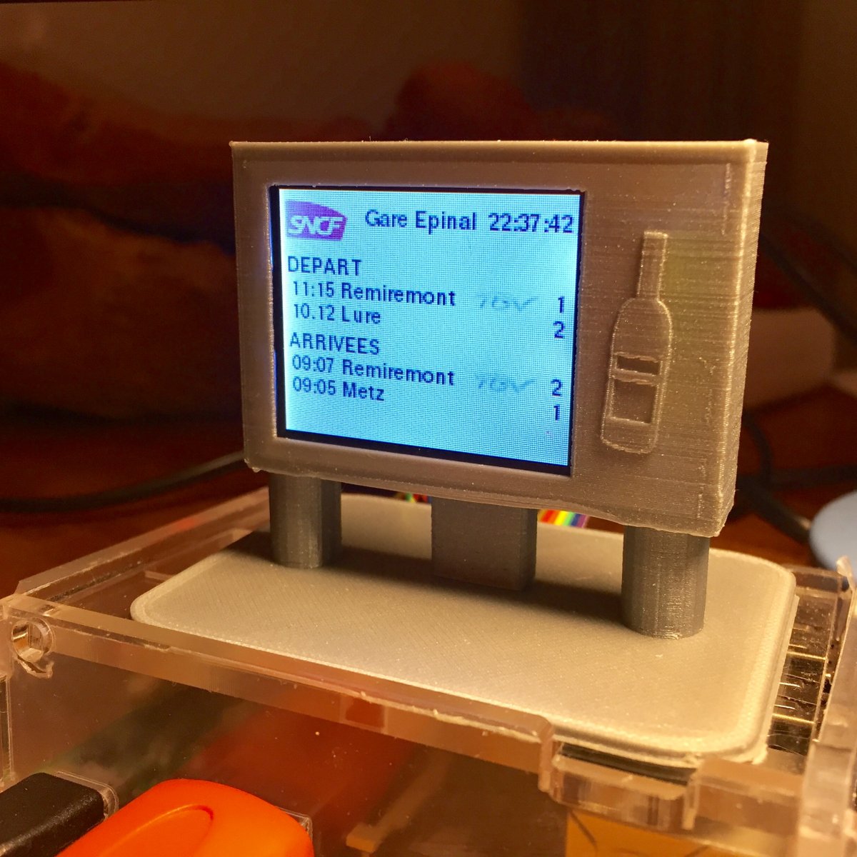

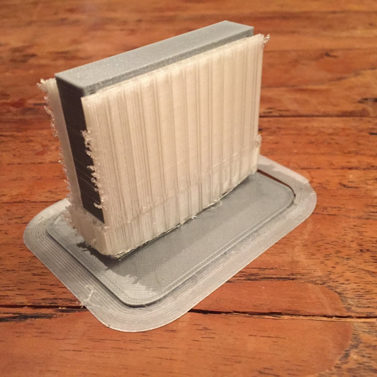

Het vertrekbord is inmiddels voorzien van een wijnmakerij, er zijn nog wat kleine probleempjes met printen van het pand. In het ontwerp heb ik nog te weinig rekening gehouden met het feit dat een 3D printer nogal lastig 'in de lucht' kan printen
. Dit is te zien aan de bovenkant van het scherm, waar ik wat materiaal weg heb moeten snijden omdat dit verzakt was. Ook is de dikte van de voorwand (waar het scherm achter zit) wellicht wat aan de dunne kant, daarnaast wil ik de binnenkant van de wijnmakerij vrij maken. Kortom, weer wat te verbeteren
. Voor schaal 1:160 zijn er wat mij betreft prima resultaten te halen.
