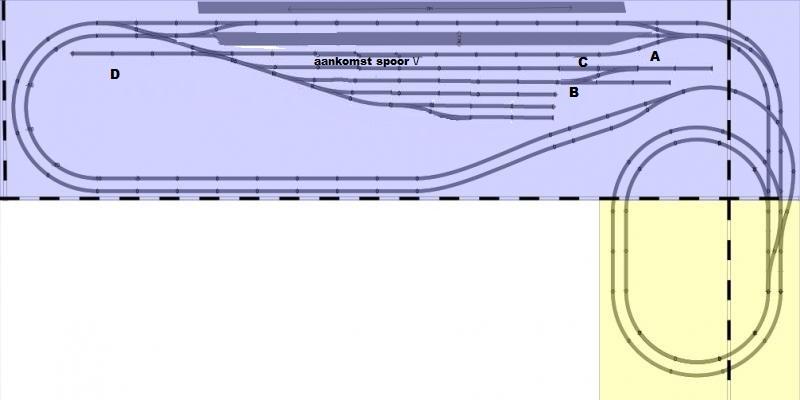

Het kruiswissel links kan ook nog een rails worden op geschoven.
Rechts liggen er twee wissels vlak achter elkaar, een naar rechts en een naar links. Waarom? Een drieweg wissel is handiger.
Dan zou je sporenplan er zo uit kunnen zien:
De reden, waarom ik je dit voorleg, is, omdat treinen langs een perron staan. Ze staan niet langs een perron gepropt met de uiteinden net aan langs het perron en er kunnen nu langere treinen langs het perron staan.
Ik heb nog een ideetje voor je goederen sporen, dat ga ik nu uitwerken.

« Reactie #46 Gepost op: 07 November 2014, 22:28:53 »
Hier is die:
Bij C wordt de locomotief los gekoppeld. Die kan nu bij A via B naar D. Nu kan een rangeer locomotief de wagons over de andere sporen verdelen. Net als bij de echte spoorwegen zijn locomotieven duur, dus die laten ze (en ik) niet een lange tijd werkeloos staan, totdat het aankomst spoor leeg is. Zo is er ook meer ruimte voor huisjes etc.
Wil
« Laatst bewerkt op: 09 November 2014, 09:37:30 door Stuurman Wil. Reden: Er stond:via B naar C. Het moet zijn via B naar D. »

Ik ben na een hele periode met testen en proberen van koploper weer begonnen aan het ontwerpen van een baanplan. Ik vond het vorige plan iets te druk... er bleef voor mijn gevoel zo weinig ruimte over om scenery te bouwen. na wat gepuzzeld. ik ben benieuwd of er nog tips zijn (y)
Schaduw station(nivo 0):
Station (top laag nivo 20/25)
Bij het top laag heb ik station met de mogelijkheid om kop te maken. De sporen rechts en link dalen naar 20 cm hoogte van schaduw station zodat ze uit het zicht het spiraal in kan(grijze vlak). Ik denk alleen dat er nog in de bocht wissels bij moeten zodat er naar elk spoor gereden kan worden.... ::)
Gr Dirk

« Reactie #50 Gepost op: 04 December 2015, 11:53:33 »
Een al zo vaak gemaakte opmerking: kom eens los van de rand van je plaat met je sporen.
Leg je station eens diagonaal en laat de linkerbocht andersom draaien en verborgen achter je station naar de spiraal lopen. De aansluiting naar de spiraal is al verdekt, dat kan dan zeker geen probleem zijn.
Frans

« Reactie #51 Gepost op: 05 December 2015, 09:30:08 »
Om nog maar te zwijgen van die korte bochten ...
