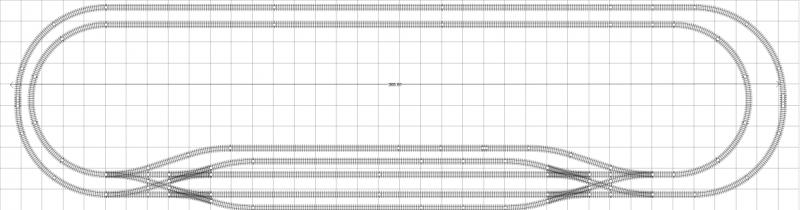

Ik heb wven snel een baanplan voor je getekent met de afmetingen 1x4 meter. Ik heb voor je reachtsonder een station getekent met 2 zijsporen voor je passagierstreinen en 2 sporen voor de doorloop van je goederenvervoer. Bovenaan heb ik 2 sporen getekent met als doel voor t schaduwstation waar je je treinen uit het zicht kunt wegzetten die je nog kan uitbreiden naar 4 sporen voor als je meerdere treinen weg wilt zetten. De lijn die op 1/3e over de lengte van je baan loopt is als afscherming van t schaduwstation. Ik hoop dat je er iets mee kunt.

Is misschien wel mooi ontwerp gewoon wat simpeler en overzichtelijker. Ik ga hem van weekend proberen digitaal te maken. Dankje voor je ontwerp

Klein beetje anders dan jij getekend had maar denk dat dit me proefbaantje gaat worden4

Je zou eventueel nog wat extra sporen in je schaduwstation aanleggen voor wat meer afwisseling

Tis een mooi begin. Nog overzichtelijk en kwa prijs denk ik nog haalbaar. Dus nu opzoek naar een leverancier

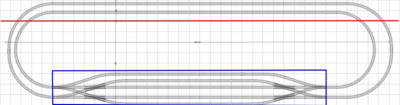

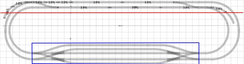

Nou toen plan van Jason zag kreeg gelijk een idee
. Aan gezien de winter periode (in hoe verre je dat kan zeggen dit jaar) toch bijna op het einde begint te raken, en ik dit jaar nog genoeg klusjes in en rond huis heb. (dus budget en tijd minder gaat worden in voorjaar)
dacht ik het volgende:
* Fase 1
Achter de rode lijn word voorbij rijd spoor. en blauwe gedeelte "schaduw station"
Dan kan ik hier mee gaan *** met wissels te automatiseren en evt. kijken om begin te maken naar volledige automatiseren(mits ik daar tijd toe heb.)
Volgen jaar (of wanneer budget wat verder toereikend is)
* Fase 2.
Schaduw station wordt Station waar ik ook echt een mooie scene van een stads omgeving kan maken. en achter de rode lijn verdwijnt het spoor naar een nivo lager (10 cm lager ofzo) om vervolgens via 1 helux af te dalen naar een schaduw station met veel opstel sporen.
Zo kan ik nu al klein begin maken rekening houdend met toekomst. zo dat nog jaren kan bouwen en ontwikkelen aan deze baan. Wat denken jullie? Misschien te veel ambitie voor 1 jaar als beginner... dus vandaar dat even "klein" wil beginnen

Ziet er leuk uit
Groetjes David

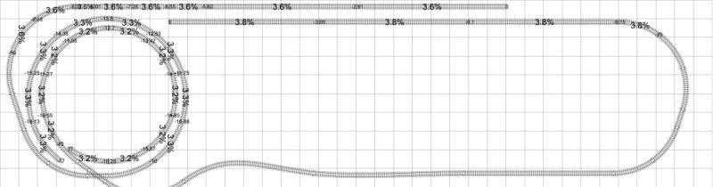

14 January 2014, 22:25:48 »
Ik ben alvast wat aan het uit puzzelen voor spiraal zodat ik er rekening mee kan houden bij de bouw van mijn tafel. maar nu lees ik in de Encyclopedie dat de minimalen Radius van de binnen bocht 420 mm moet zijn omdat je anders problemen gaat krijgen met je trein. Kan iemand mijn helpen....
Ik had namelijk een spiraal bedacht met de binnenbocht van 356,5 mm 36 Graden en 420 mm als buiten bocht.
ik zie aan de hand van het excel blad voor berekenen van een Spiraal dat bij een R 356,5mm een helings percentage van 3,6 % uit komt en bij 420 3% is.
Is dan de hellingshoek het probleem of zijn de bochten gewoon te krap?

Zorg dan dat je stijgende spoor een percentage heeft van 3% en het dalende spoor een percentage van 3,6%.
Beter is 420mm als binnen boog te gebruiken.
