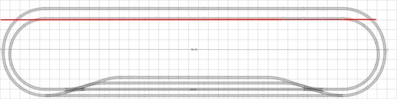

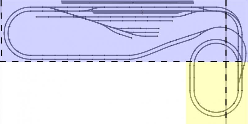

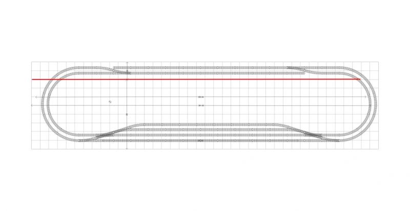

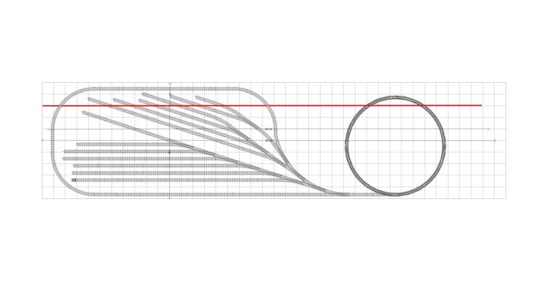

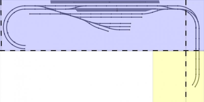

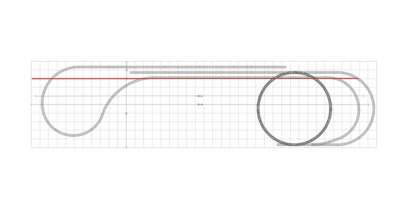

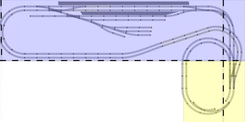

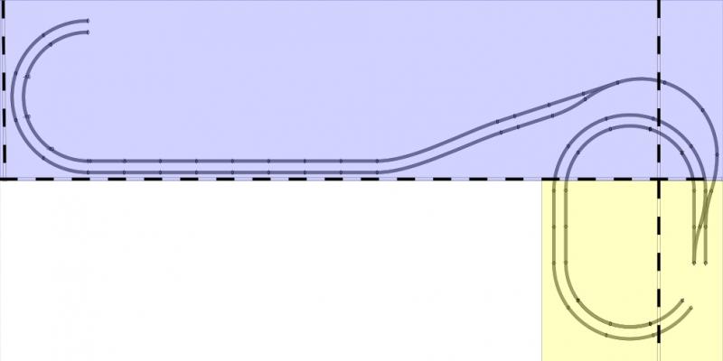

Weer wat nieuws om trend mijn plannen. Bij eurospoor me laatste dingen gekocht om de wissels te automatiseren dat lukte eigenlijk van eigens.
Nu moet me eigen eens gaan verdiepen in automatisch rijden ???. Ik weet niet goed hoe je baan vakken moet maken en waar je rekening mee moet houden. Heeft iemand een goede website? (in tussentijd blijf ik nog google-en.
Daar bij ben me layout proberen concreet te krijgen. Weer wat anders geprobeerd. Ik zal proberen het wat uit te leggen.
In het blauwe vak komt een Station met soort van remise of depot of zoiets. aan de linker kant van het station wil de spoor naar een nivo -1 laten gaan en via dat nivo in de spiraal te laten komen. De rechter aansluiting van het station gaat via het top nivo naar de spiraal.
Via die spiraal wil de treinen naar nivo onder de tafel laten zakken waar opstel sporen en een keer lus kan komen. Dit heb ik nog niet getekend.
Ik hoop dat jullie het snappen hier onder heb ik wat plaatjes.
Total:
Nivo 1
Nivo -1
Graag hoor wat tips trucks en misschien ongezouten meningen waar ik wat van kan leren
Martin Hornis
  • Berichten: 1431
Re: Nederlands spoorplan
« Reactie #43 Gepost op: 06 November 2014, 22:18:37 »
Heb je het railplan aangepast? De wisselverbinding tegen de linkerkant van het onderste perron kan één rail naar links verplaatst worden. Gaat het stukje enkelspoor aan de rechter kant niet 'knellen' in de dienstregeling?
« Laatst bewerkt op: 06 November 2014, 22:23:11 door Martin Hornis »
Märklin K-rails met boogstralen > 500 mm; NS-lichtseinen met cijferbak: 4, 6 en 8 in één bak; iTrain; Intellibox I; OC32;
eigen treindetectiesysteem aangesloten op OC32;
controleprogramma voor OC32.
Toroque
  • Berichten: 285
« Reactie #44 Gepost op: 07 November 2014, 09:38:12 »
zo bedoel je?
