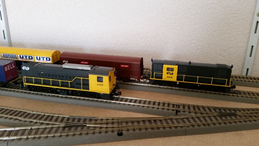

Het idee was dus gewoon dit zeg maar:
De andere 2200 is even buiten beeld, maar de 2400 geeft het ook goed weer, 2 treinen naast elkaar, de ene met de huif naar voren, en de andere met de huif naar achter, maar voor beide is draaiknopje naar rechts en de trein rijdt naar voren.
