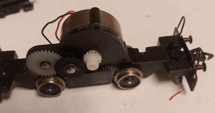

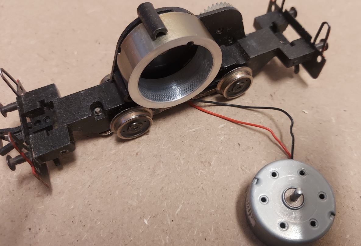

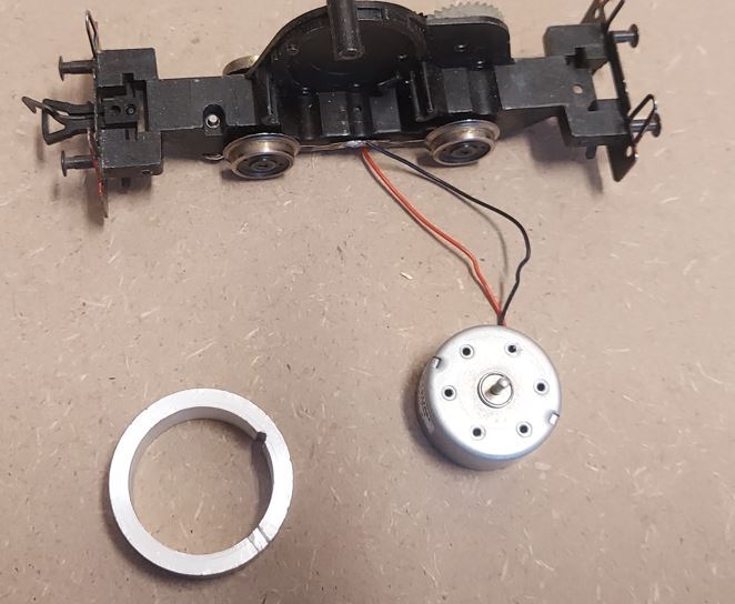

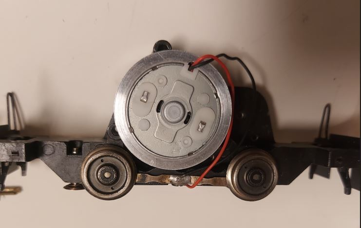

Toch is de vraag best actueel, veel Fleischmann locs gaan nu eenmaal meer herrie maken naarmate ze ouder worden. Dit is een testje wat ik onlangs gemaakt heb :
Het motortje is een standaard Rf300 motortje, of een mabuchi variant in die maat. Het tandwieltje op de motor zat er toevallig al op (komt uit een cd-speler). Het tandwiel naast de motor is een fleischmann tandwiel, de originele daar was te groot.
De ring om de motor is van aluminium, zelf op de draaibank gedraaid. Er zitten 2 kleine uitsparingen in zodat het hele fleischmann frame origineel kon blijven. Alles zit geklemd en bleef tijdens testrijden goed zitten. Alles lijkt wel wat breed om dit ook in een draaistel toe te passen.
