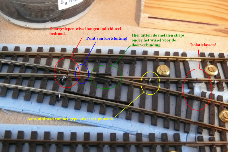

Goed, ik heb ze daar doorgeslepen omdat er regelmatig wagens waren die precies op de plek waar
de wisseltongen bij elkaar komen (de 2e biels links van het doorgelslepen spoor) kortsluiting verooraakten.
Dit stukje is nu gescheiden en wordt nu vanuit het punstuk mee gepolariseerd zodat er geen
kortsluiting kan ontstaan. Daar heeft dat stukkie plastic totaal niks mee van doen.
Bij de nieuwere wissels is dit probleem opgelost door ze vanuit de fabriek al op deze plek door te slijpen en
het zelfde te doen als ik met het oude wissel heb gedaan.
En ook ik heb de uiteinden van de railstaven die vanuit het punstuk komen voorzien van bijgeleverde isolatielassen.

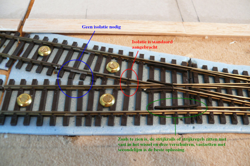

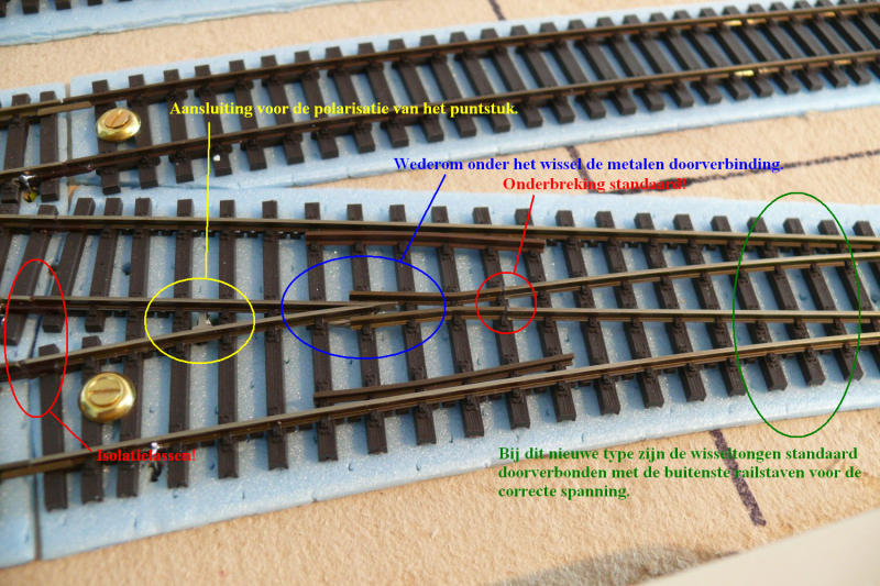

Ik begrijp dat het raar overkomt, geen isolatielasjes, maar nogmaals even een duidelijke uitleg met
een paar plaatjes.
Het EW 1 wissel van Tillig, dit is dus de
oude
variant.
Het EW 1 wissel van Tillig, dit is de
nieuwe
variant met reeds aangebrachte isolatie in het puntstuk
en doorverbindingen voor de spanningstoevoer naar de wisseltongen.
En de DKW Engelsman van Tillig, deze verschilt niet of nauwelijks met zijn voorganger.
De isolatie is ook wederom al aangebracht in het wissel waardoor de isolerende raillassen niet
nodig zijn. De voeding van het puntstuk geschied al voor deze isolatie.
Hopelijk is het nu een beetje duidelijk.
Gr.
Robbert Jan.

Ja ik begrijp de vraag, je bedoeld inderdaad de raillas tussen het engelsman en
het enkele wissel wat daar tegenaan ligt.
Op de railstaven komenende vanaf het puntstuk moeten inderdaad isolatielassen.
Gr.
Robbert Jan.
