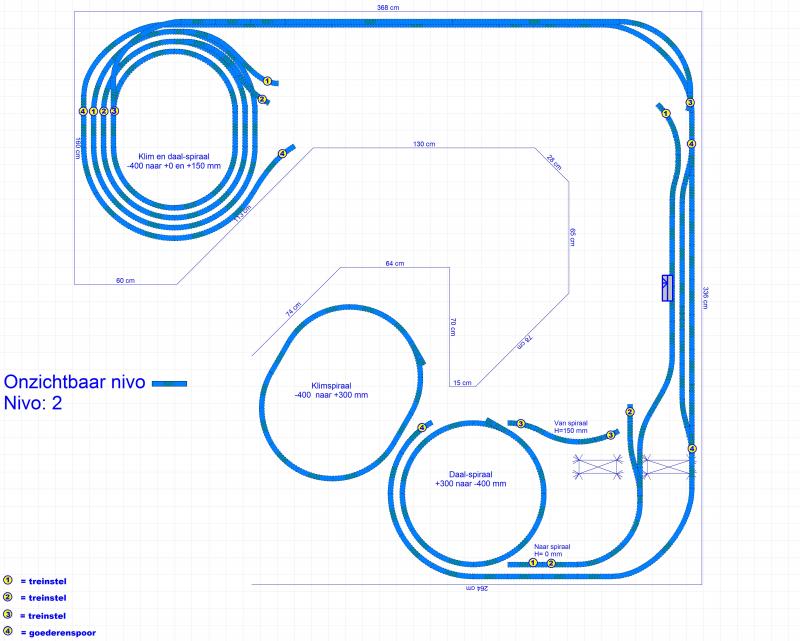

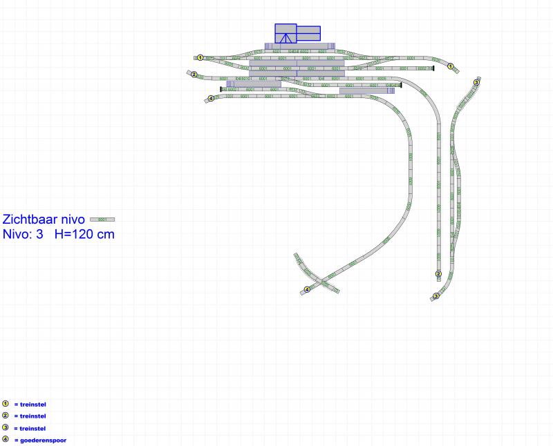

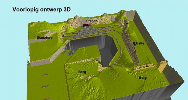

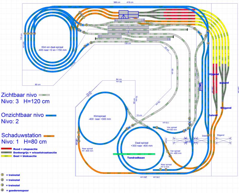

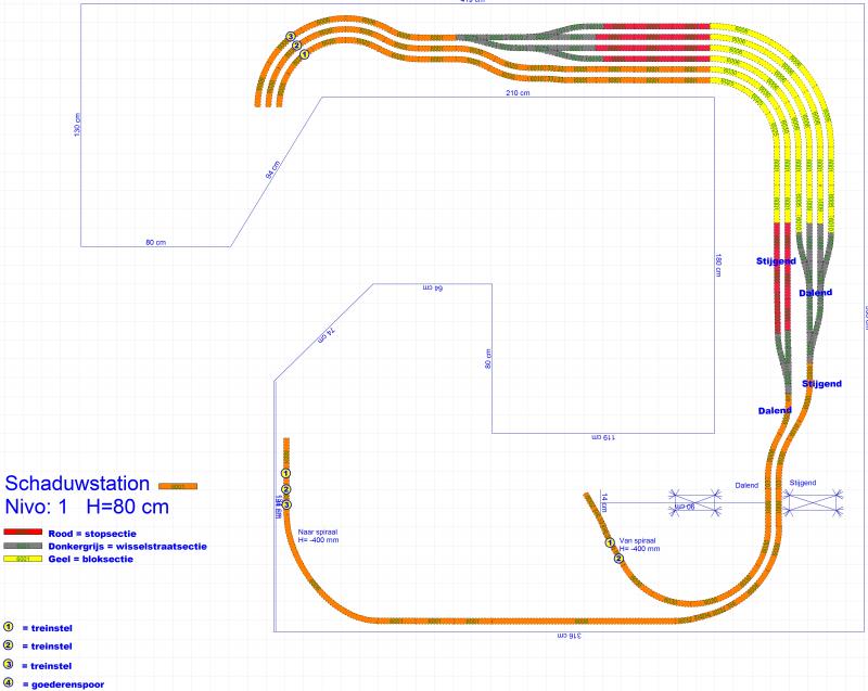

Hallo allemaal,
Het schaduwstation is nu ook voor zover gereed, hier nog een keer alle nivo's en het volledig ontwerp, hoop dat het een en ander duidelijk over komt, let wel dit is een voorlopig ontwerp en staat natuurlijk altijd open voor de kritische kijker! (weet er zelf nog té weinig van)  :-[
Gr. Jos
Algemeen ontwerp
Zichtbaar gedeelte
Onzichtbaar gedeelte
Schaduwstation
3D (links 3 sporen tellen natuurlijk niet mee)

Hoi, Jos
Ik zou die halte links van het station af laten takken en omhoog laten leiden naar rechtsbeneden van de baan, dan krijg je echt dat traject door het woud wat je graag wil. Je hebt redelijk veel onzichtbaar spoor in verhouding tot het zichtbare. Je kan dat beter aan het zichtbare besteden. Natuurlijk niet verkeerd om een goed schaduwstation te hebben afhankelijk van de treinen die je gaat rijden kort/lang. Qua landschap wordt het wel wat. :D
Is het een vakantieomgeving die je wil nabouwen?  Heb je al rails/treinen ivm met je vraag over de aansturing van de baan?
Ik denk nog steeds mee omdat ikzelf ook in de ontwerpfase zit en dat leuk vind.

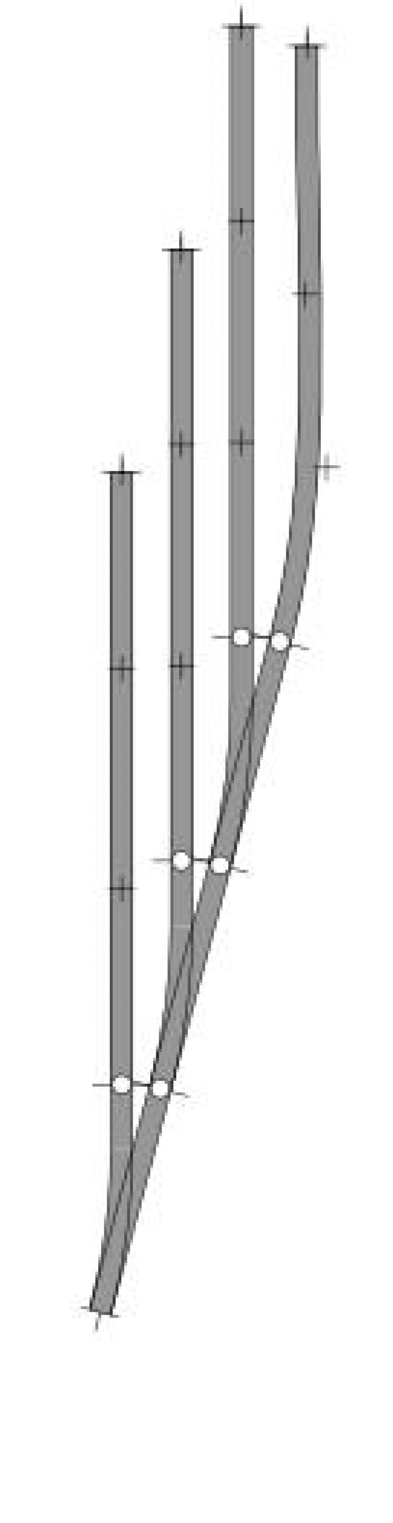

Jos,
Ik zat nog even te kijken, maar ik zou de wisselstraat van en naar het 4 sporige schaduw station toch eerder zo uitvoeren.
Lennert
