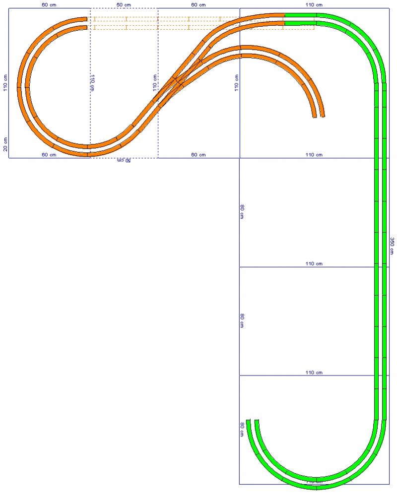

Hallo allemaal,
Hier een voorlopige schets van het sporen-verloop van een onwilligkeurig station.
Kunnen jullie hierover een menig geven betreft het verloop, ik heb er geen goed gevoel over of valt het wel mee?
Aangezien ik net pas kom kijken ben ik nog afhankelijk van ervaren modelbouwers zoals jullie..............vandaar.
Hoop dat de tekening een beetje overkomt.
In afwachting,
m.vr.gr. Jos

Re:Sporen-verloop station
« Reactie #1 Gepost op: 09 January 2010, 15:15:00 »
Hoi, Jos,
Ziet er aardig uit maar kan er niet uit opmaken hoe het geheel eruit komt te zien zonder afmetingen ed. Probeer eens de probeerversie van Anyrail(50 stukken) en geef aan in welke schaal je rijdt, voordat je alle ervaren spoorders je dit gaan zeggen.
Ben zelf ook maar beginner.
Groet Koen

  • Berichten: 1472
« Reactie #2 Gepost op: 09 January 2010, 15:23:34 »
Heb even naar 't plaatje zitten kijken maar je bedoeling wordt niet echt duidelijk.
Met hoeveel sporen kom je nou bij 't station en met hoeveel wil je er weer uit...
Want sommige sporen eindigen in het niks..  :)
Robbert.
« Reactie #3 Gepost op: 09 January 2010, 15:41:23 »
Sorry......H0.
Kweet niet of deze schets beter is?
Gr. Jos
« Laatst bewerkt op: 09 January 2010, 16:39:53 door Jos van den Heuvel »
« Reactie #4 Gepost op: 09 January 2010, 17:03:22 »
Maar met alle respect; wat is je vraag nou eigenlijk? Want veel kan ik er ook niet van maken.
Wat wil je, thema, ruimte, etc. Als dat bekend is kan men misschien wat beter uit de voeten met jou probleem :) en daar een passend advies voor geven.
« Reactie #5 Gepost op: 09 January 2010, 20:35:22 »
Mijn vraag is of dit een "logisch of normaal sporen-verloop is bij een station", of dit wel kan, daar heb ik dus geen ervaring in.
Vóór en ná het station is nog niet van belang, dat is afhankelijk van het binnend en uitrijdend treinverkeer van het sporen-verloop van het station.
Misschien dat jullie zeggen: "Jos die en die wissels kunnen niet"................snap je!
Als je zegt welk "thema"...........ja dan kan ik alleen maar zeggen; nostalgische baan met geen specifieke doelen, misschien hout-en-of kolentransport, tijdperk, indien mogelijk, I en II.
Ik ben in "Wintrack" maar ergens mee begonnen wat dat station betreft er zit geen bewuste opbouw in.
Ik hoop dat het nu iets duidelijker is voor jullie wat ik hiermee bedoel. ::)
Gr. Jos
« Reactie #6 Gepost op: 09 January 2010, 20:39:49 »
Ik zou bij de driewegwissels er een stukje rails tussen zetten zodat je ruimte krijgt om er een perron tussen de rails te maken!
« Reactie #7 Gepost op: 09 January 2010, 20:43:38 »
Oké, dat is alvast een optie, neem ik mee in het ontwerp.
Je bedoeld toch boven in, bij het doorlopend spoor?
Gr. Jos
« Reactie #8 Gepost op: 10 January 2010, 00:03:49 »
Betere schets Jos
Gr Koen
« Reactie #9 Gepost op: 10 January 2010, 10:38:01 »
Gr. Jos
Yep.
« Reactie #10 Gepost op: 10 January 2010, 10:44:56 »
Misschien is deze schets iets duidelijker, ben er mee bezig om het in een andere schaal te tonen.
Nu moeten we mijn vraag natuurlijk niet uit het oog verliezen!
Kijk, als jullie het advies geven van "het kan er mee door", dan ontwerp ik vandaar uit weer verder, anders moet het gewijzigd worden..............snap ie!
Ja sorry, ben nog té afhankelijk van jullie.  :-[
Gr. Jos
« Reactie #11 Gepost op: 10 January 2010, 11:20:56 »
Zoiets.
« Reactie #12 Gepost op: 10 January 2010, 11:54:58 »
Hoi Jos,
Als je wil weten of iets kan op een station moet je even kijken op http://www.sporenplan.nl hier kan je nagenoeg alle stations van nederland en een aantal andere landen vinden. Ook eventueel plannen uit eerdere periodes.
Groet Ronald K.
« Reactie #13 Gepost op: 10 January 2010, 14:11:50 »
 je hebt links op je plan twee bochten met direkt daaraan een wissel. Ik zou tussen die bochten en de wissels een stukje recht doen, op ontspoorproblemen op de wissels te vermijden. Een recht stukje van 5 cm is al voldoende.
Jelle.
« Reactie #14 Gepost op: 10 January 2010, 14:30:40 »
Jelle.
Ga ik doen Jelle.................bedankt!
Gr. Jos
