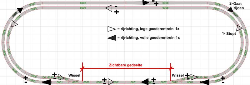

Hallo allemaal,
Vraagje of dit mogelijk is, zie tekening.  ???
Ik heb namelijk 1 goederentrein, bv houttransport, deze start vanuit een dorp met een lege trein naar het zogenaamde "bos" om daar hout te laden.
Nu wil ik het zo lijken dat deze met een volle lading terug komt zoals ik in de tekening heb aangegeven.
De plus en de min blijven aan dezelfde kant, nu heb ik weer té weinig know how om te weten of dit mogelijk is, misschien is het wel onzettend stom van me, maar als ik de plus toch steeds aan dezelfde zijde aansluit moet dat toch lukken of geeft dat problemen met de wissels?
Gr. Jos

Hoi Jos,
dit zou mogelijk zijn! Geen problemen met + en - ...

Ik zou de binnenste sporen (aan de onderzijde van de tekening, die nu via een stel wissels naar de buitenrails gaan door laten lopen. Dus nog twee tegengestelde wissels inplaatsen, dan kun je meerdere treinen tegelijk laten rijden. Met dit ontwerp rijdt de trein op de binnenbaan steeds een trein op de buitenbaan in de weg.

Hoi Rob,
Het is eigenlijk de bedoeling om één treinstel met lege lading en één treinstel met volle lading te laten rijden.( 2 stellen met het zelfde uiterlijk)
Nu zeg jij dat de trein op de binnenbaan in de weg rijdt voor de trein op de buitenbaan....................snap ik ffe niet!
Als de lege trein in het zichtbare gedeelte rijdt, staat de volle trein stil in het onzichtbare gedeelte, komt de lege trein ook in het onzichtbare, dan gaat pas de volle trein rijden en staat de lege weer stil.
Voordat een trein in het zichtbare gaat rijden moet deze, bij mijn ontwerp, best nog een lange afstand overbruggen, anders komt het niet realistisch over.
Maar misschien snap ik jou voorstel wel niet................. ???
Hier de schets nog een keer.
Gr. Jos

Ik bedoel te zeggen dat wanneer de trein van de binnenbaan naar onder rijdt (op de afbeelding) hij op het buitenspoor beland. Op dat moment kan de trein op de buitenbaan niet verder rijden maar al je het belangrijk vind dat een trein steeds stil staat wanneer de andere rijdt, dan kan dat met dit ontwerp.

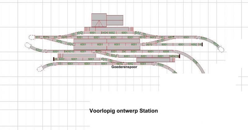

Het voorlopige ontwerp in H0..................hoop dat jullie eruit kunnen komen!  ::)
[img]https://images.beneluxspoor.net/bnls/Voorlopig

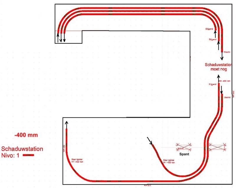

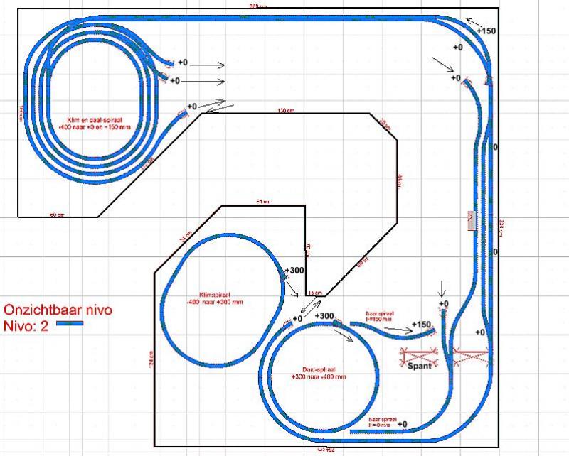

Hier nog het voorlopig station..................
Onzichtbaar gedeelte...................
Schaduwstation...............is nog niet zover!
Gr. Jos

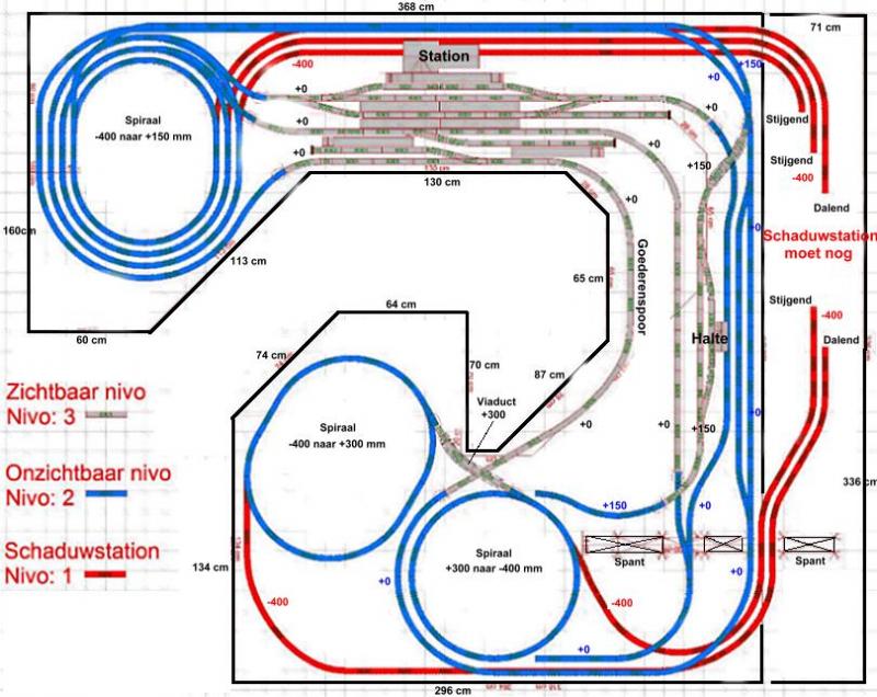

Hallo allemaal,
Graag zou ik jullie mening willen horen over mijn voorlopig ontwerp !
Hoop wel dat het ontwerp duidelijk genoeg over komt, anders hoor ik het wel.
Zelf heb ik er nog té weinig kaas van kunnen eten..............vandaar jullie hulp gevraagd, :-\ ..........
In afwachting,
Gr. Jos

Toelichting:
Het ontwerp is bedoeld om alle treinen volledig automatisch te laten rijden.
Het schaduwstation moet ik nog "verzinnen" wat het aantal treinen betreft, dat weet ik nog niet...............wat is accentabel?
Gr. Jos

« Reactie #57 Gepost op: 21 January 2010, 21:37:10 »
Hoi, Jos,
Voor de verduidelijking van je vervoersituatie zou ik het anders ontwerpen;
nmlk een klein doorgaandstation(huidig ontwerp) met aftakking naar 2e station en die eventueel als eindstation of lokaalstationnetje uitvoeren en die in een tunnel/keerlus laten verdwijnen, hierin dan een schaduwstation.  Of zelfs als overlaad(kop)station uitvoeren(wat let je om dat "open" uit te beelden.?).
En dan dat overlaadstation wel in een bosrijk gebied uitvoeren...Leuk met kraantjes enzo en beneden een zagerij of opslag/overslag naar de wegtransport/water(Zweden).
De aftakkende lijn kun je dan lekker lang maken door het woud en omhoog laten klimmen. En Monschau is een mooi voorbeeld.
Zomaar wat meedenkertjes, gr Koen
