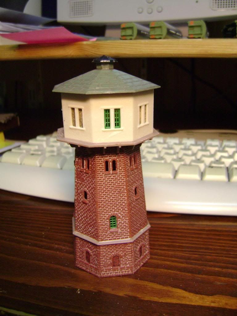

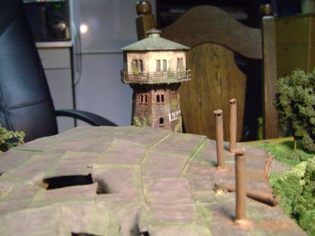

Helaas ging het met de 4e poging een watertoren te bouwen ook weer mis. De trapjes op de plek lijmen en het hek boven ging nog maar de hekken op alle overige plekken lukte gewoon niet.
Of ik nou een tangetje pak of een pincet in welke vorm dan ook, ik kreeg het er niet aan en op gelijmd. Ook hekjes door snijden en onder een hoek aan elkaar lijmen ging erg moeizaam. Daarbij was het grootste steeds terugkerende probleem gebrek aan ruimte en trillingen in m'n handen.
Uit eindelijk heb na alle frustratie over het niet lukken het ding nog net niet in stukken geslagen en heb ik het opgegeven en ben van armoe toch maar een bouwpakket van faller gaan halen bij de wentinkjes.
Dit ding heb ik al eens gebouwd en is te vinden op ND Holzhausen en aangezien dat aan de zelfde lijn ligt als Ohstein kan een watertoren van het zelfde type geen kwaad. De toren zit nu voor 90% in elkaar op wat hekjes na. Ja weer hekjes, maar deze zitten op een plek waar goed bij te komen is en dat lukte eerder ook dus nu ook.
Faller doet tegenwoordig een poging wanden wat beter gekleurd en half verouderd af te leveren. Op de zijwanden is het een leuke basis en op het dak lijkt het nergens op dus ik ga me nog er lekker op uitleven.
Ik heb wat geprint metselwerk achter ramen geplakt als de raam openingen op de onder verdieping dicht gemetseld zijn.
Groetjes Michiel

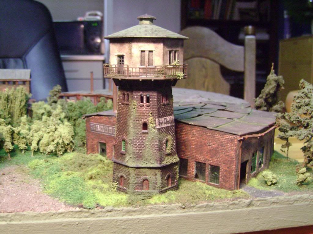

« Reactie #92 Gepost op: 26 December 2009, 08:21:34 »
Na veel gekloot de hekjes er deels op gekregen, deels terug moeten vallen op ander hekwerk dat ik heb.
Daarna het spul bij geschilderd en begonnen met verouderen, dat laatste gister avond afgemaakt en met allerlei groen spul zitten prutsen met dit als resultaat:
Groetjes Michiel

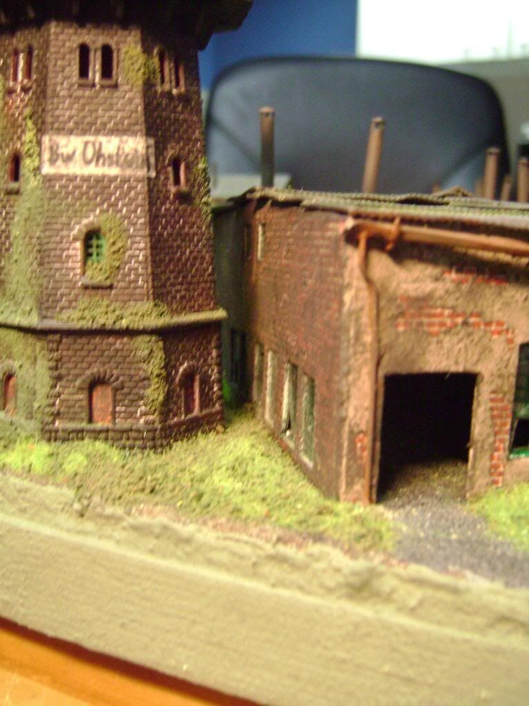

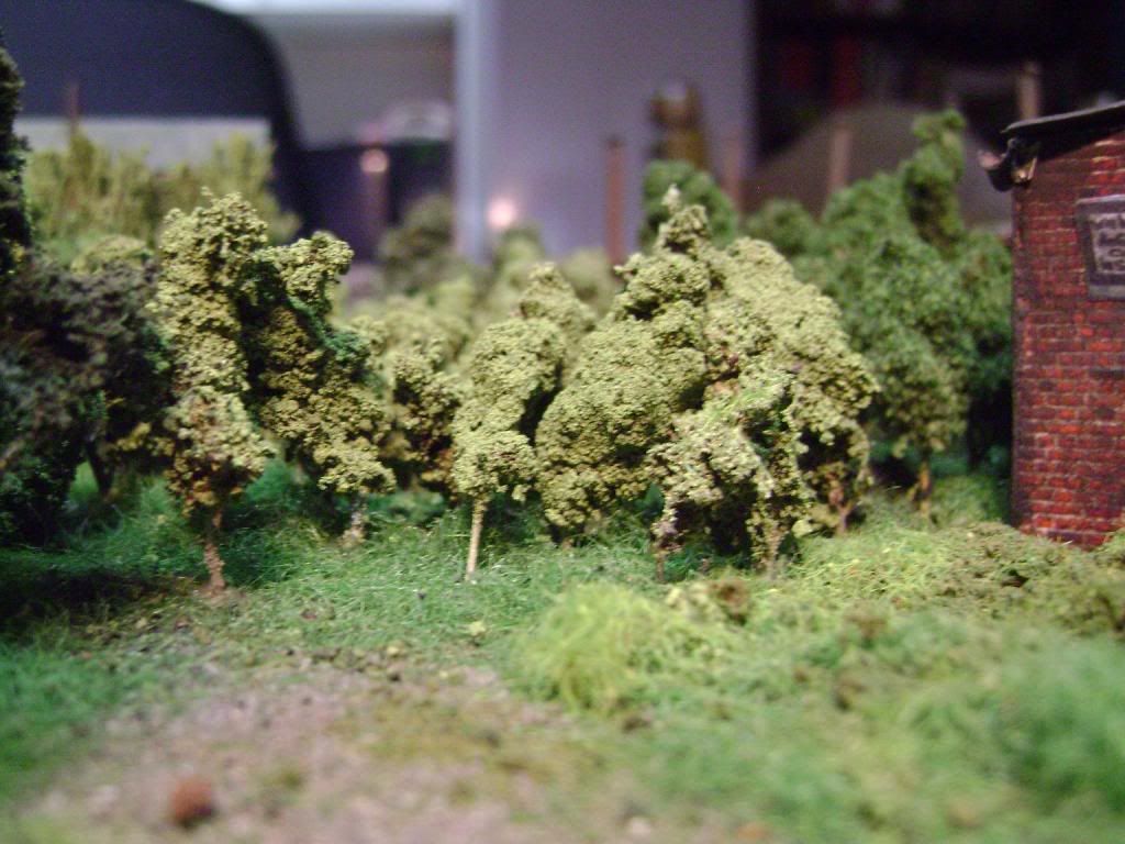

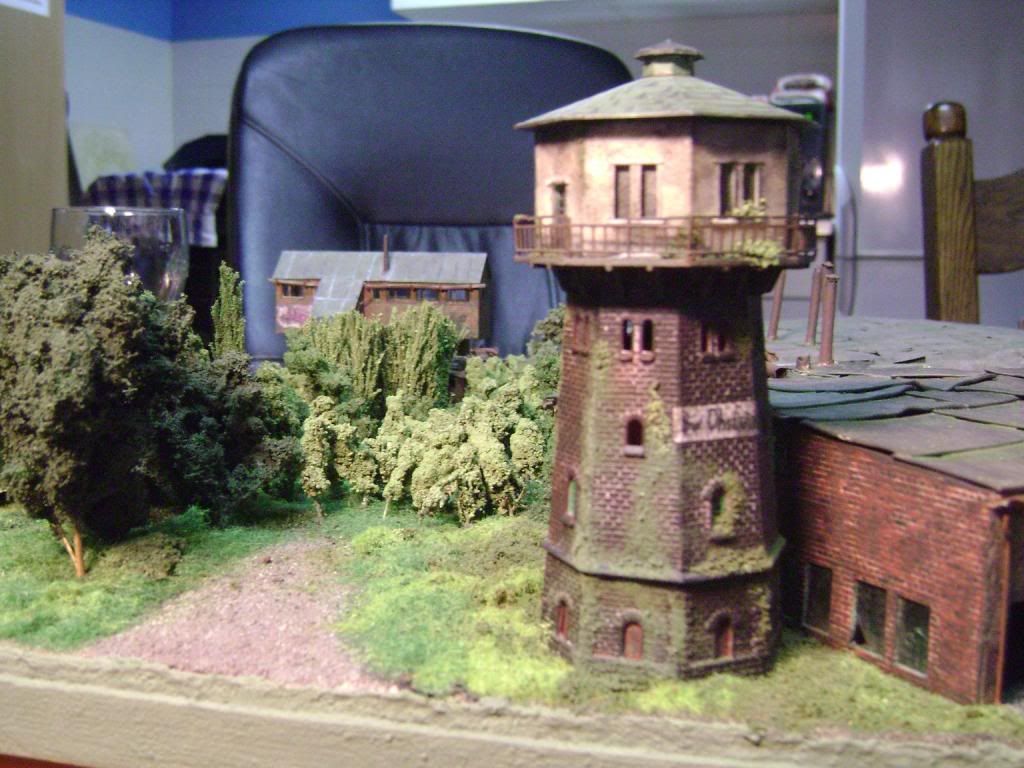

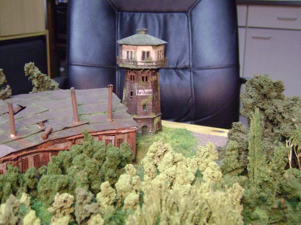

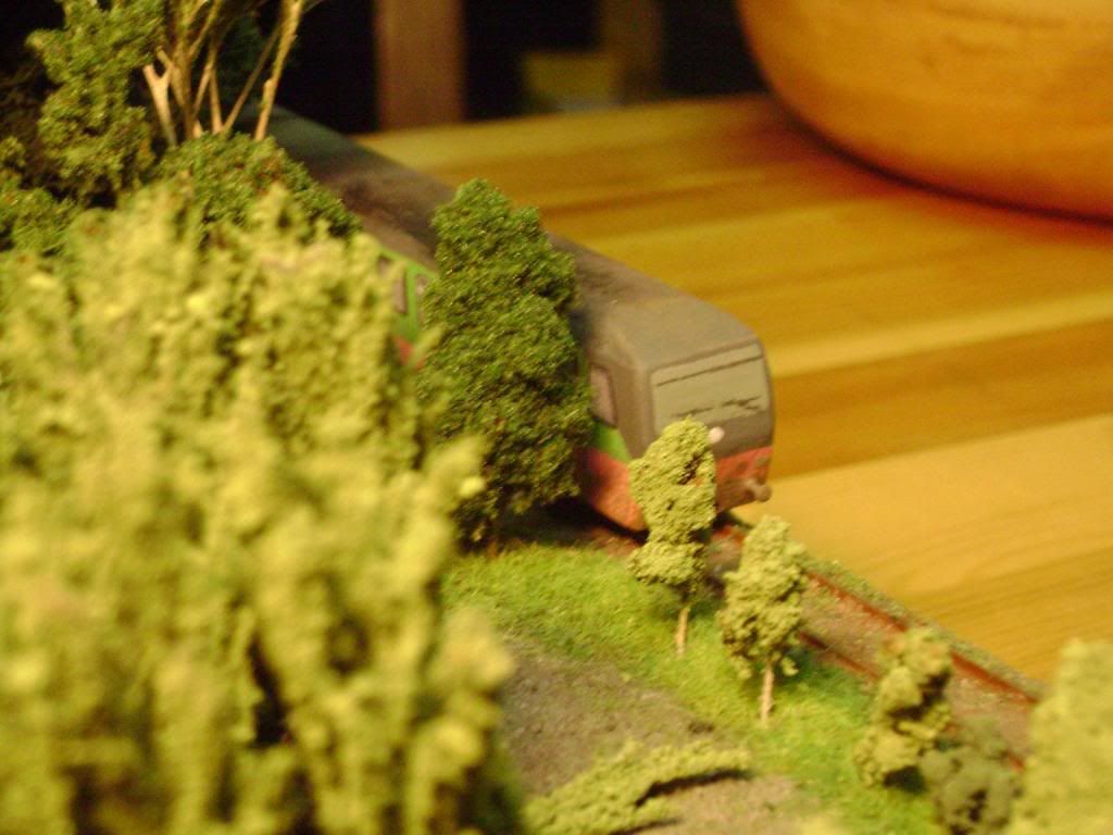

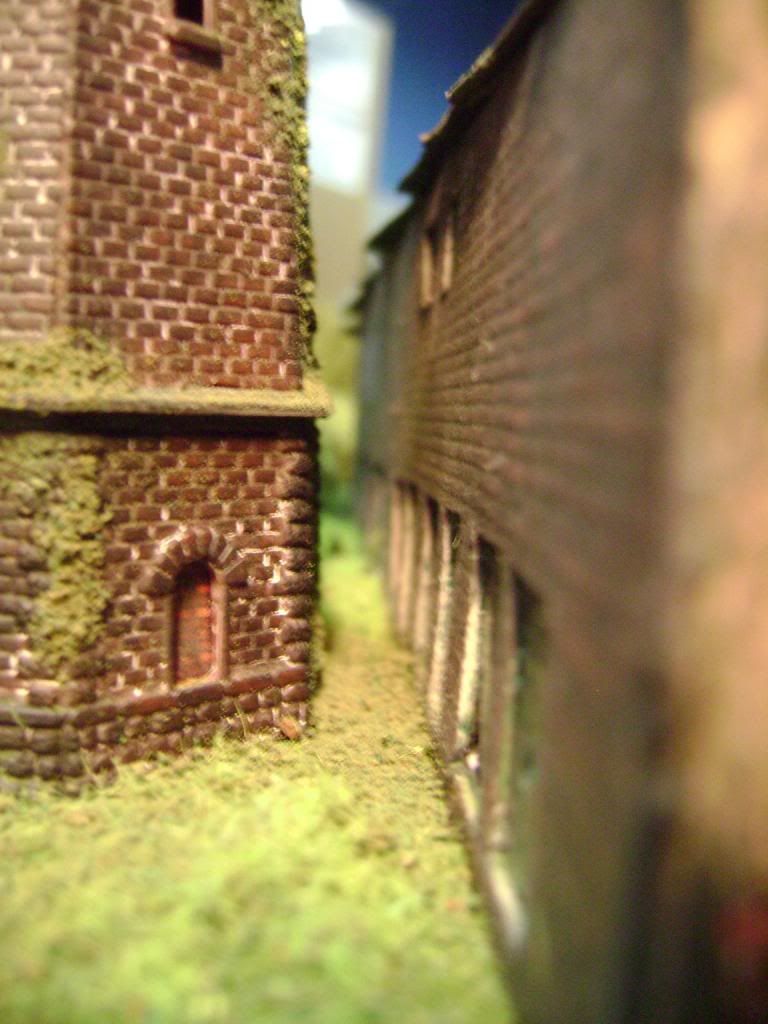

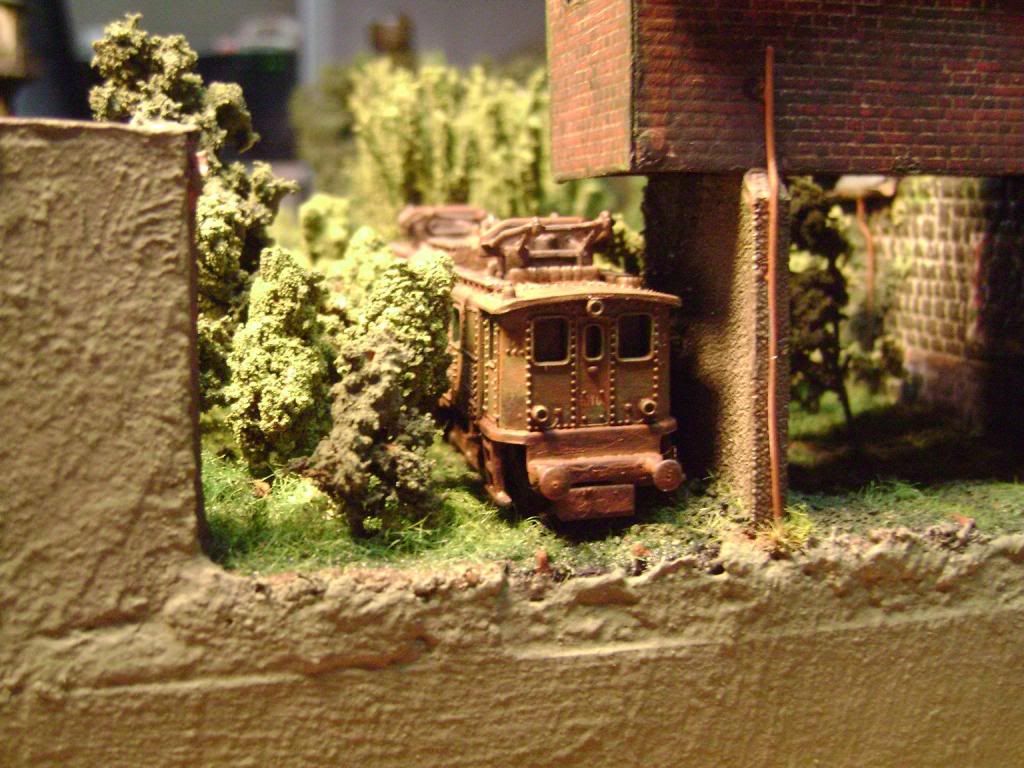

« Reactie #94 Gepost op: 28 December 2009, 23:02:53 »
Enkele dagen terug heb ik de watertoren geplaatst en het laatste stuk van groen voorzien en daarmee vind ik het wel weer mooi geweest voor dit diorama, dus nog 1x uitgebreid foto's gemaakt:
Groetjes Michiel

« Reactie #95 Gepost op: 29 December 2009, 11:39:39 »
Dit is schitterend geworden (y)
Prachtige details!
Groetjes Bruce.
Passat driver:)
  • Berichten: 5506
  • Team Mitropa - OHMB
Re:Diorama voormalig Bw Ohstein
« Reactie #96 Gepost op: 29 December 2009, 11:45:17 »
Gaaf stukje vergane glorie! Victor Lansink hoeft de volgende keer niet zo ver weg te zoeken....
Waar heb je dat groen mee gemaakt op de watertoren? Dat is een erg fraaie mos imitatie!
Bessel

« Reactie #98 Gepost op: 29 December 2009, 13:27:25 »
Al het groen op de watertoren is div. kleuren gezeefde oasis dat uiteraard met verf op kleur is gebracht en daarna gemalen is. Op sommige plekken bleef wat meer zitten zonder lijm dat zich niet weg liet blazen en dat zal zeker mee helpen.
Verder hartelijk dank voor de positieve reacties (y)
Groetjes Michiel
