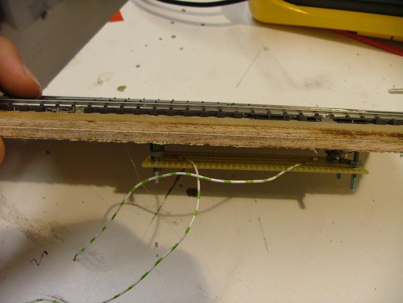

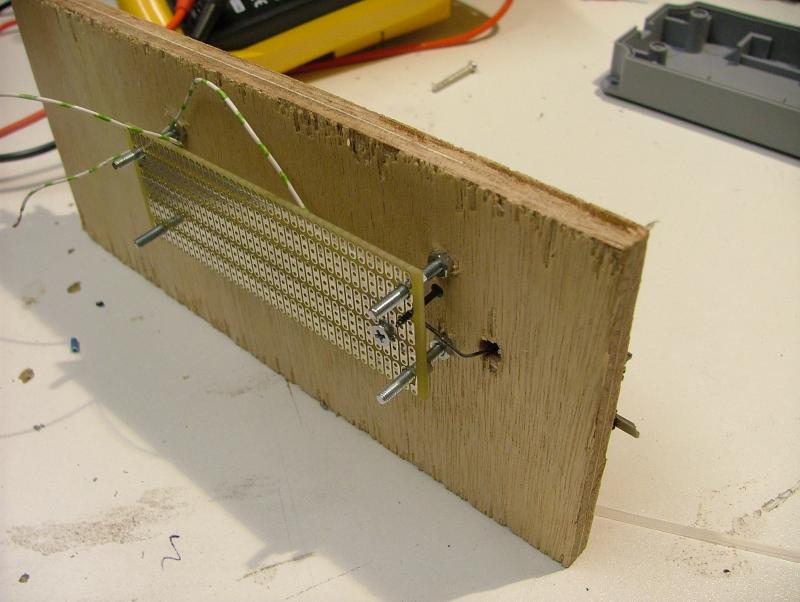

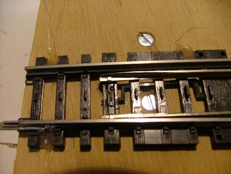

Wat bij k- rail wissels kan, kan bij c-rail wissels zelfs nog makkelijker zag ik vanmorgen. Zie svp onderstaand proefstuk met K- rail voor het idee.
onderzijde (module):
dwarsdoorsnede excl. bedding:
bovenzijde (ronde puntje is de "aandrijving"):
Greetz, Paul
