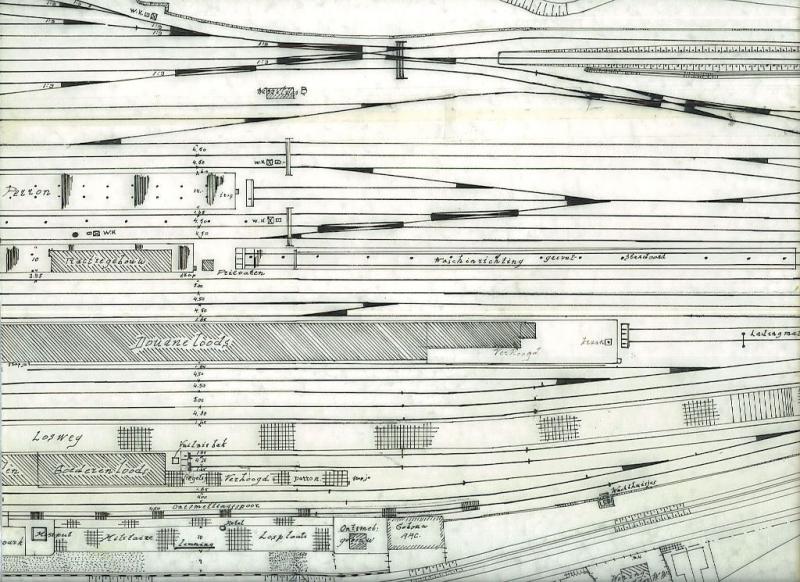

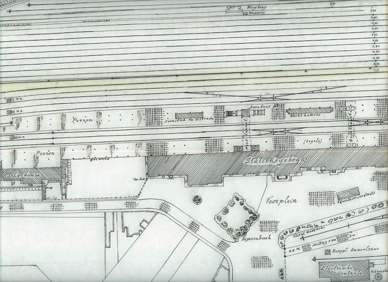

  • Berichten: 12585
    • sleutelspoor
Re: Plaatsing waterkolom of -kranen?
« Reactie #5 Gepost op: 28 January 2009, 19:30:31 »
Ik heb nog even mijn tekeningen van Roosendaal 1920 nagekeken. (eigen tekening) De plaats van de Waterkolommen staat aangegeven met Wk aan het eind van het perron zowel aan de oostelijke als aan de westelijke zijde. -SK
