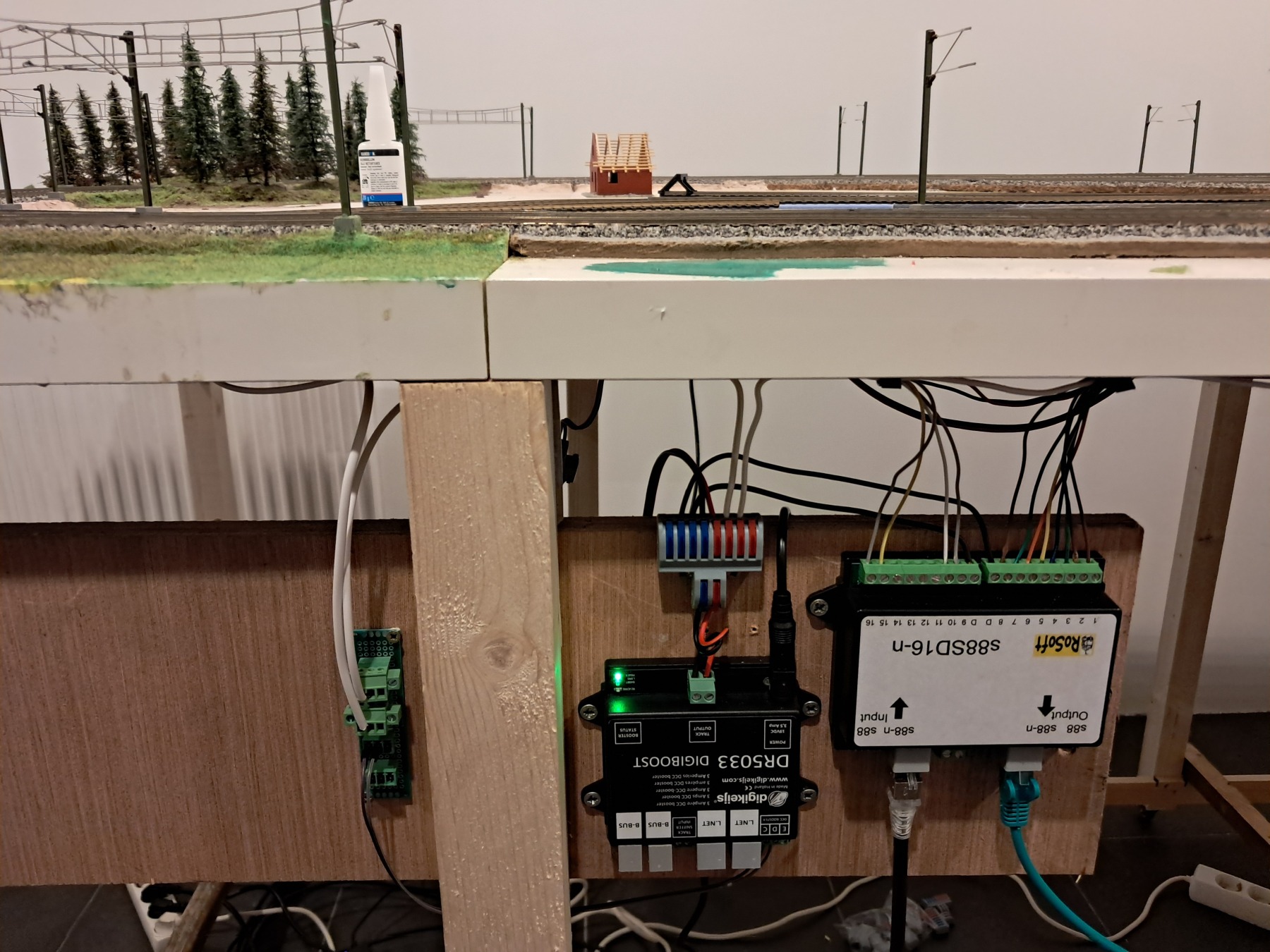

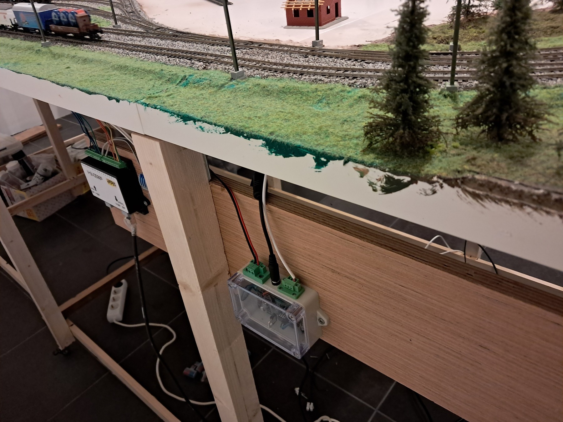

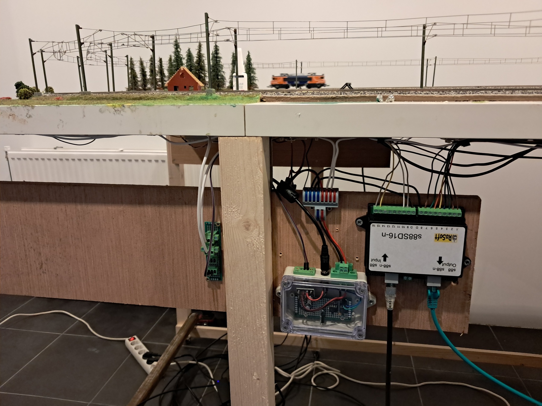

Inmiddels is de bedrading flink gefatsoeneerd en zitten de bezetmelders en booster niet meer op zijn kop onder de tafel. Aan beide zijden zit nu een bezetmelder met eigen booster.
De wisseldecoders hangen nog steeds onder de baan. Die worden het volgende slachtoffer. Maar ik wil eerst even kijken of ik de wisselmotors hetzelfde laat. Ik heb er nu de bekende Conrad motortjes onder hangen, en heb enkele keren een 'plakkende' motor gehad. Mogenlijk is dit gewoon een gevolg van jaren niet gebruiken en moeten ze alleen even los komen. Misschien moet ik ze toch maar vervangen....

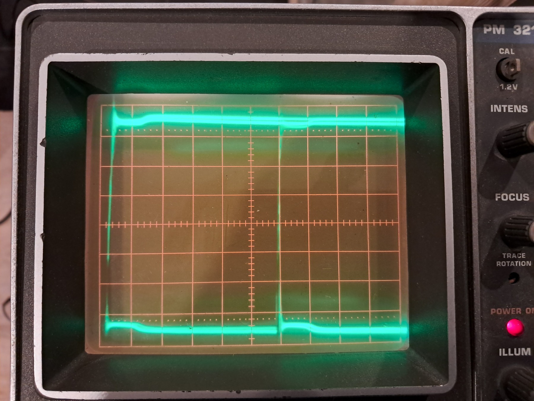

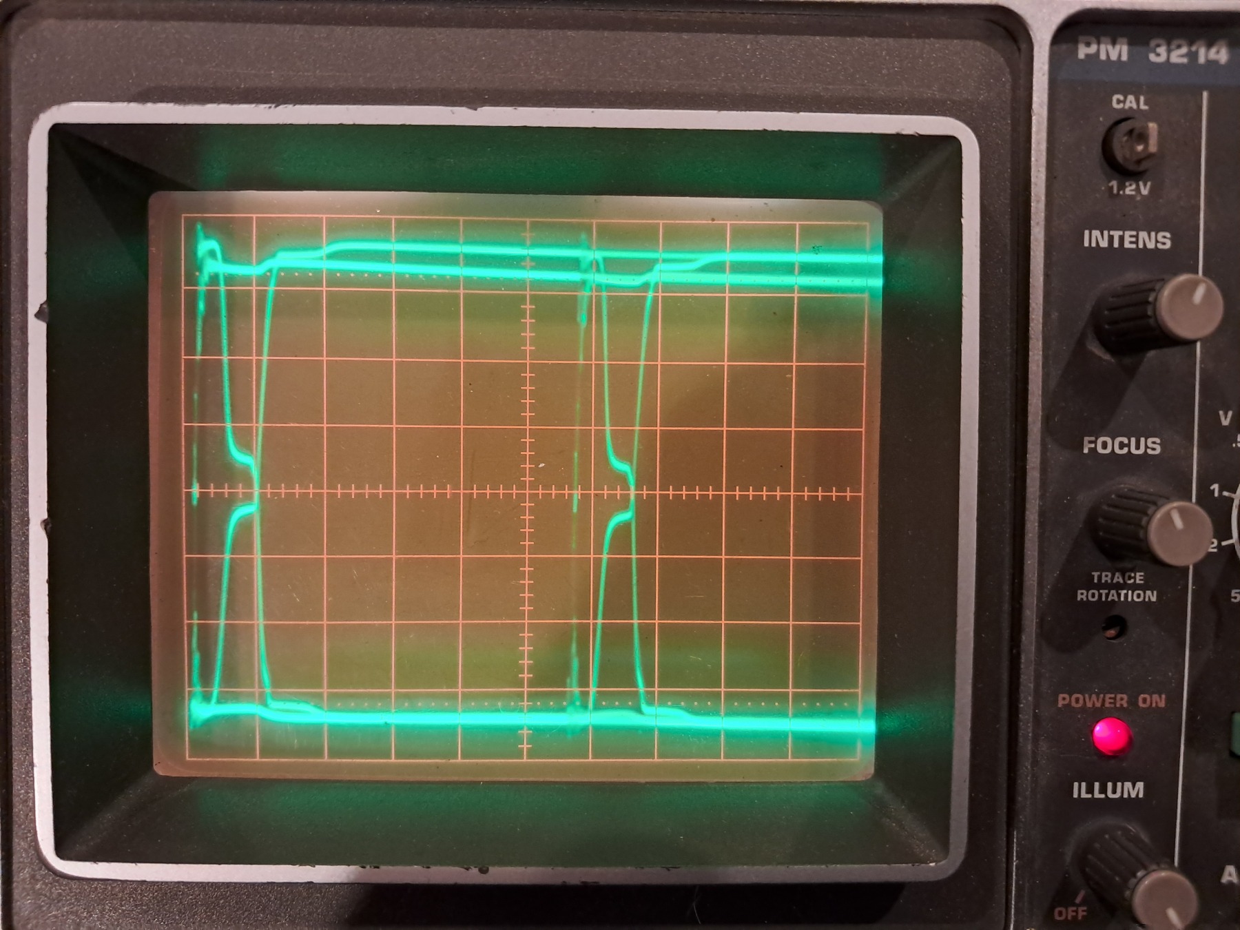

Helaas bleek er toch een vervelend verschil te zitten tussen de zelfbouw booster en de DR5033. Met de scoop erbij was het duidelijk te zien dat de DR5033 een propagatie delay heeft die zo'n 10us langer is dan de DRV8871. (Bij DCC is een '1' slechts 58us hoog en 58us laag, dus 10us is best significant
Daarom heb ik maar meteen een tweede zelfbouw booster afgemaakt. Iets eerder dan gepland, maar wel met een net resultaat.
De coop beelden van de twee vallen nu keurig over elkaar.

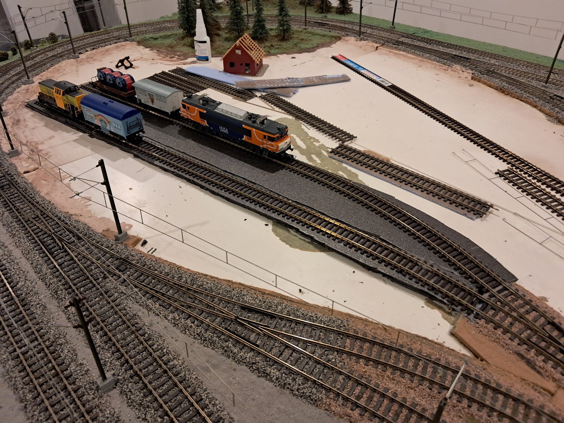

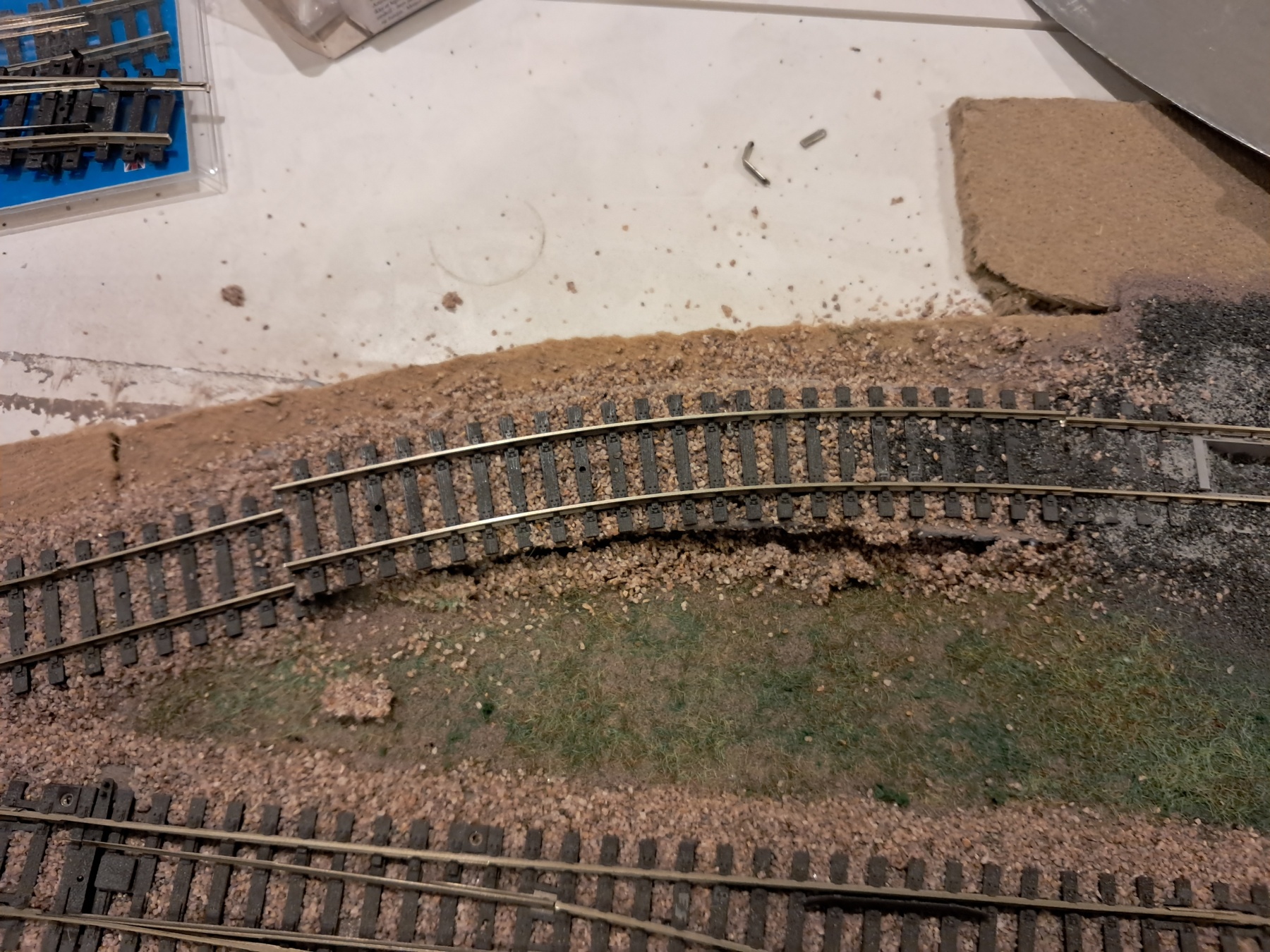

Toen ik begon met de baan wist ik redelijk zeker dat we nog wel een keer zouden verhuizen. Daarom was het sporenplan enigszins aangepast om op de overgang tusssen twee tafels geen 'gekke' dingen te hebben.
Verhuizen zijn we niet meer van plan, dus hier en daar kan het sporenplan wat aangepast worden. En natuurlijk had ik wel wat ideetjes na de eerste paar jaar rijden.
Als eerste maar eens twee opstel sporen bij het station aanpassen. Die gaan nu onder een andere hoek, en ook niet meer exact parallel aan het hoofdspoor.

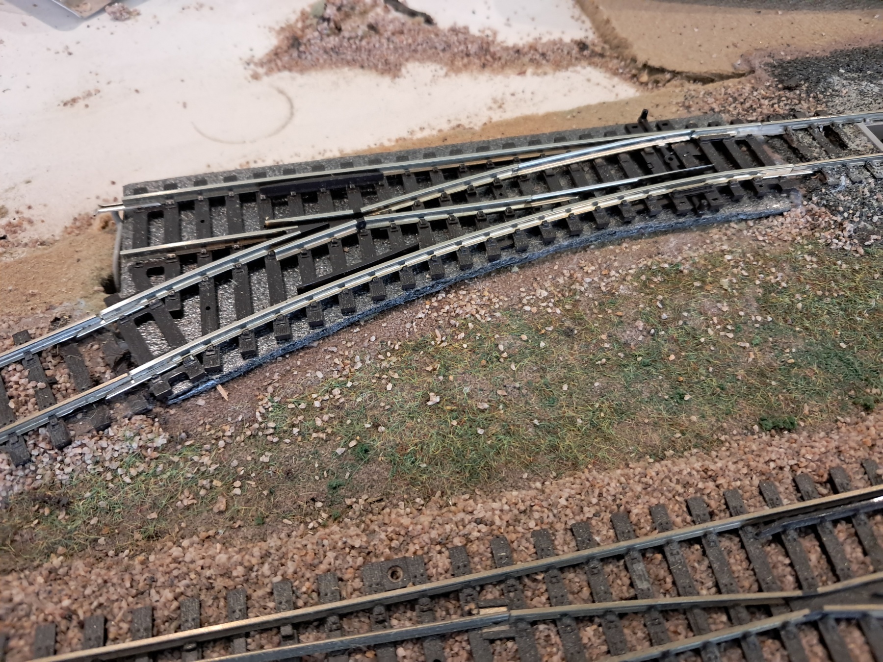

Bij de verzorgingsplaats zou het ook wel mooi zijn om wat meer te kunnen rangeren. Daarom is er een bocht gesneuveld. Deze was (na wat slijp werk) met een plamuurmes goed los te krijgen.
En daarna vervangen door een kort wissel.
Laatst bewerkt op: 15 March 2026, 01:51:25 door Jeroen Vreeken
