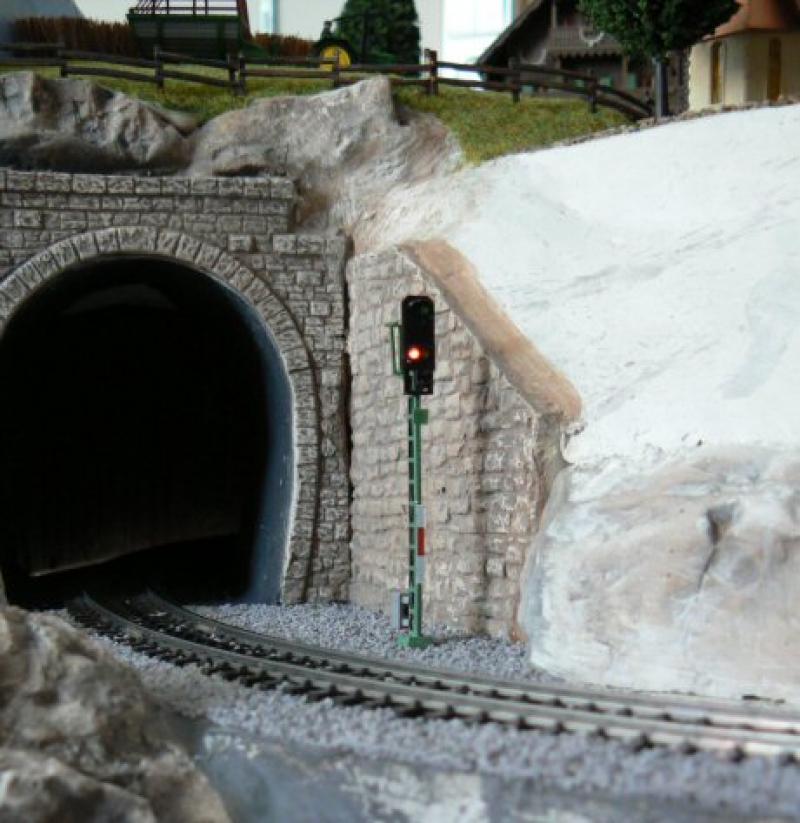

Middag allemaal,

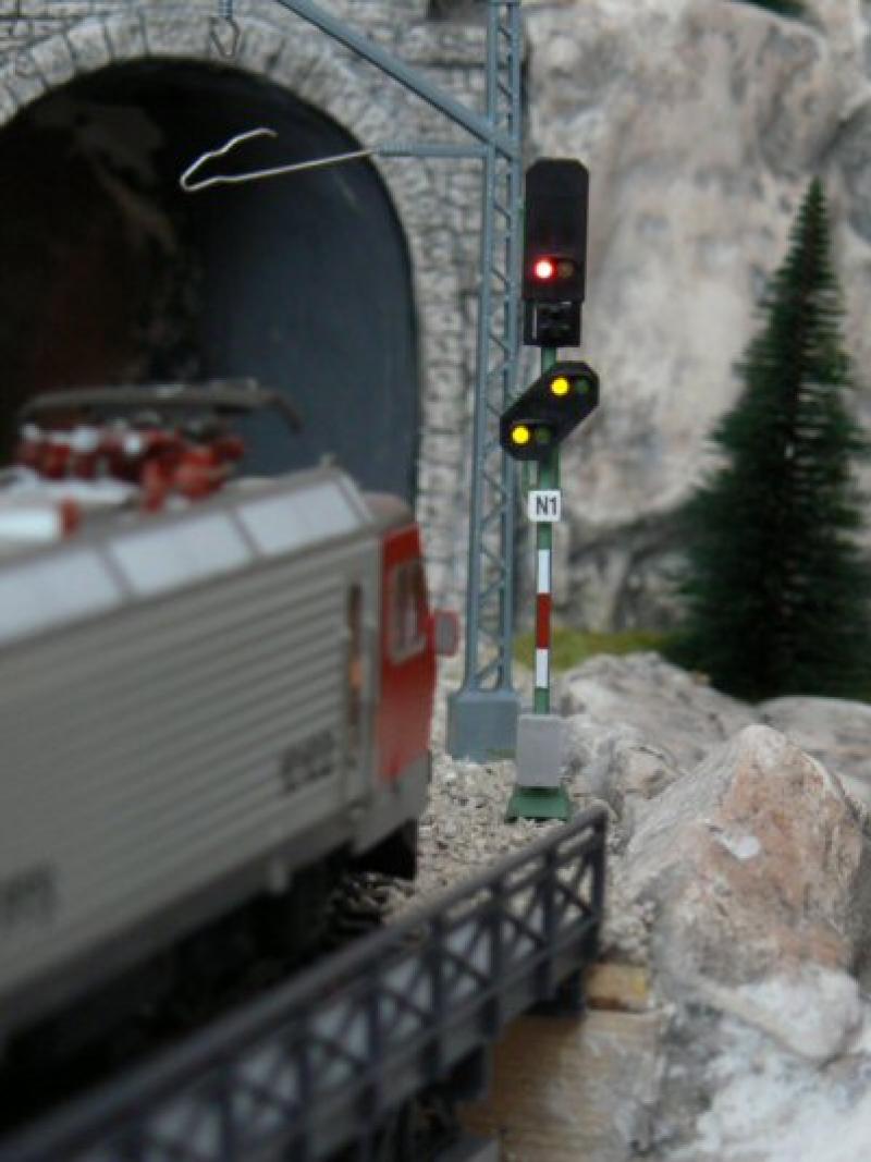

Met dit warme weer toch even met de trein bezig geweest. 2 conrad seinpalen die ik al eens in elkaar gezet had, nu ook aangesloten. Erg fraai voor weinig geld. (Het zijn dus Viesmann seinen in bouwpakket vorm)
DB hoofdsein met voorsein.
(conrad 21 10 71-91)
(conrad 21 09 92-91)
Electronica moet je zelf maken. In mijn geval niet zo'n probleem. Deze baanvakken worden al met een relay via de pc aangestuurd. Signaal naar relay naar groene ledje, rode ledje krijgt ge-inverteerde signaal. Klaar.
Het voorsein staat nu nog "altijd" op oranje. Als baanvak na dit sein ook af is, wordt het gekoppeld aan het sein daar.
Groet Matthijs

ziet er strak uit. maar wat bedoel je met de elektronica moet je zelf maken. dat is toch altijd zo?

@ Richard : electronica zelf maken bedoel ik mee dat er geen relais bijzit om de rail aan / uit te schakelen of zoiets. Wat 'standaard' seinen van Marklin of Viesmann wel hebben. De trein echt beinvloeden zul je zelf moeten toevoegen.

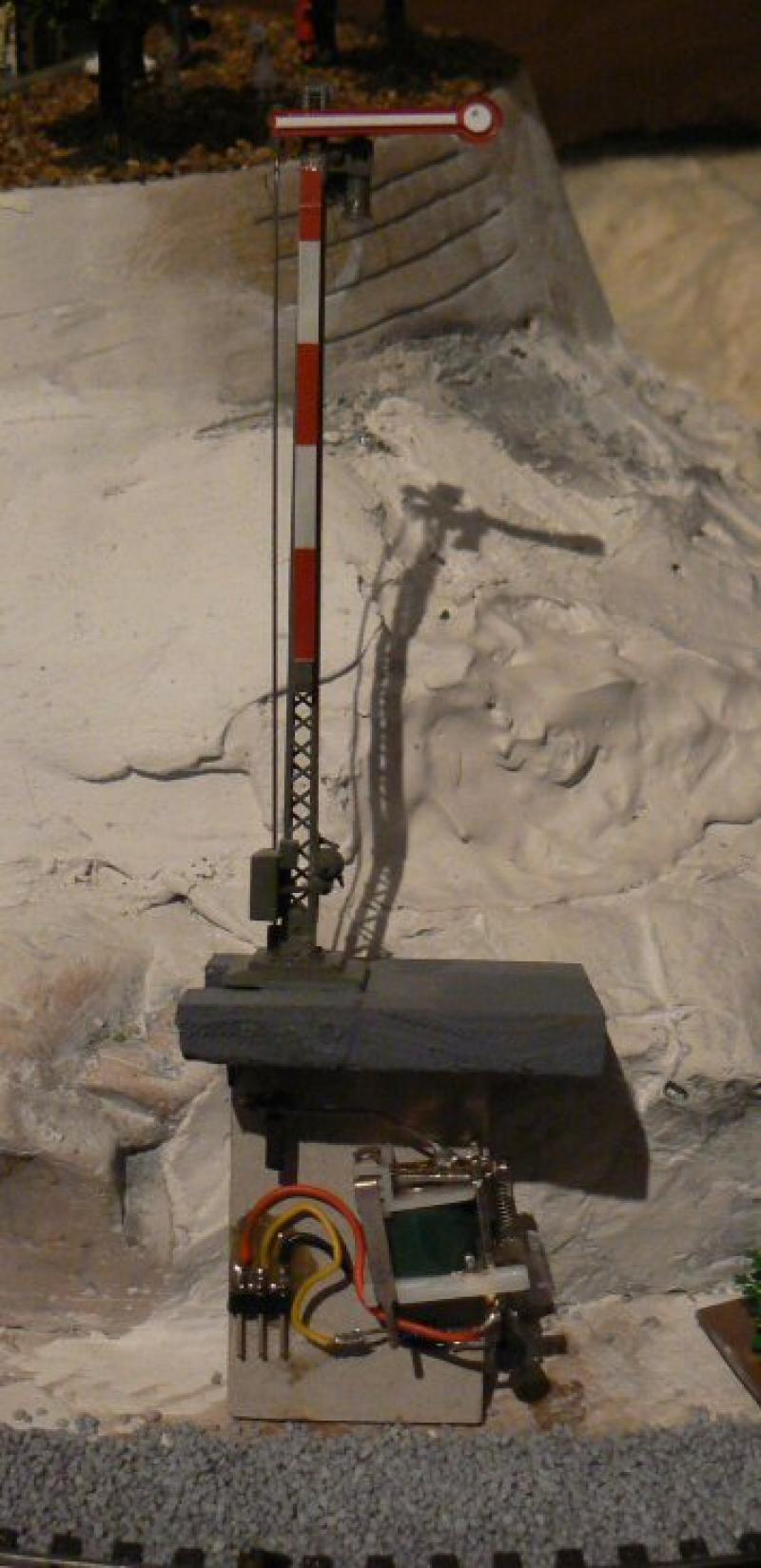

Zal ff foto maken.
Conrad (Viesmann) mechanisch sein. Aangestuurd door een oud relais wat ik opengemaakt heb. Extra armpje aan het bewegende deel van het relais en een beetje solderen. Het werk!
Succes allemaal,
Groet Matthijs

Het was meer de aandrijving, van met name het dubbelvleugelig ongekoppeld sein wat mij vreselijk niet lukte. De LED's... eitje

toegegeven, dat "dubbel-vleugel-sein" wat ik heb, werkt niet. Inderdaad ingewikkeld. Eenarmig is goed te doen.

Ik heb ervaring met verschillende van deze mechanische zelfbouwseinen van Viessmann/Conrad. De hoofdseinen zijn goed te doen (al heb ik geen ervaring met de uitvoering met twee onafhankelijke armen).
Als je echt een uitdaging voor een avond wilt, dan moet je het bouwpakket van een voorsein eens proberen. Ik heb de uitvoering zonder aparte arm gemaakt met alleen bewegend bord. Vooral het door de mast heen priegelen van de bedrading is een uitdaging: De bedrading moet nl. zowel links als rechts uit de mast komen, en wel op verschillende hoogte.
