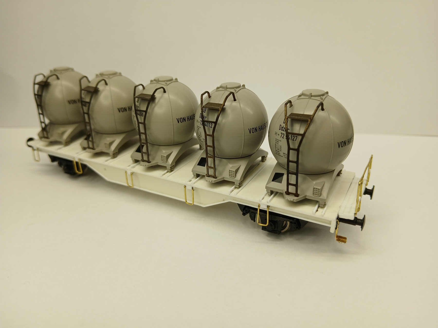

Omdat ik gewoon even zin had in iets anders, even iets anders..
Een borrelhapje voor tussendoor en mijn eerste materieel styreen gepruts in H0.
Ik wil op Jacquelinge Bf een Lbs589 met bollekes  langs de losweg.
Dit is een wagen voor het zogenaamde "Haus zu Haus" vervoer met plaats voor 5 containtertjes van de DB en past erg in het straatje van mijn tijdperk.  :laugh:
Ik heb voor het onderstel een goedkoop startset Gs'je gesloopt en ben nu verder aan het opbouwen met styreen.
Ik ben nu hier:
Hij zal niet perfect worden en hij klopt niet helemaal met de werkelijkheid en die van Brawa zal veul mooier zijn, maar ik vinnut gewoon lekker dus pruts ik lekker verder.  ;D

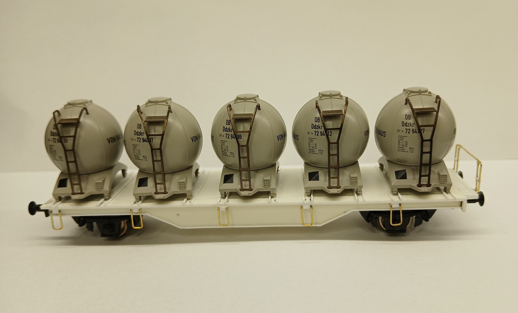

En weer wat verder met mijn gepriegel.
10 opstaptreden gemaakt en geplaatst, erg gepriegel maar het resultaat is acceptabel  (y)
Hieronder een plaatje van mijn "Wagon de Boules"  :)

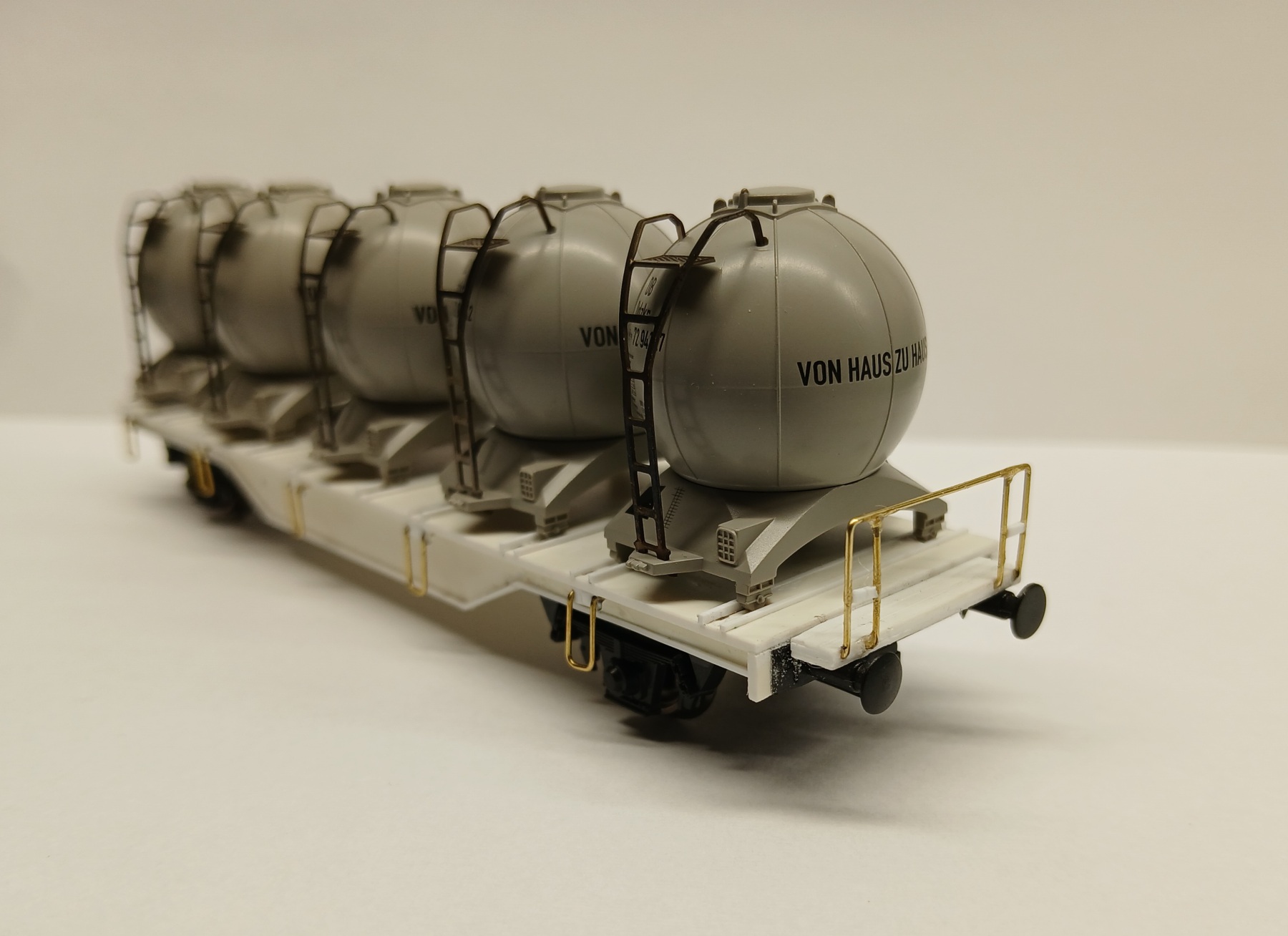

Weer wat verder, het bordes gebouwd..
Het bordes ligt nu nog los, ik wil eerst de hoek opstaptredes nog plaatsen anders kan ik daar niet goed meer bij.
Maar dat is voor de volgende keer  :)

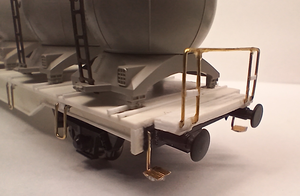

Da nu weer een update:
Met wat latoenkoper en messingprofiel de twee bordestredes gemaakt .. weer wat gepruts en gepriegel, met dit als resultaat:
Hoe meer details je aan een wagen zet, hoe fragieler deze dan ook word.
Bij het monteren van de bordes opstaptredes kneep ik per ongeluk een van de zij-opstaptredes  eraf. Gelukkig was dit snel te herstellen  :)
Hiermee is de wagen klaar voor een kleurtje.

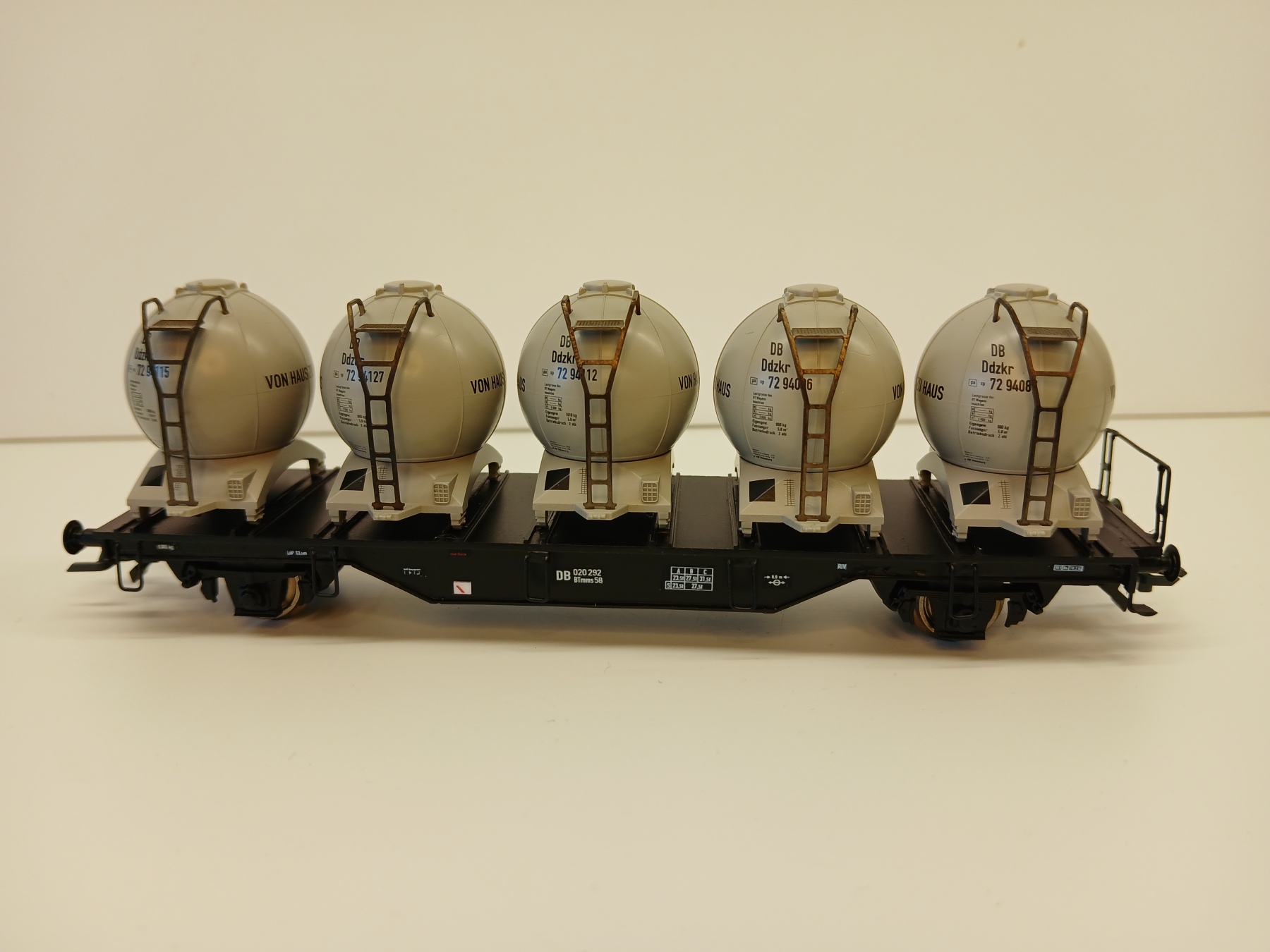

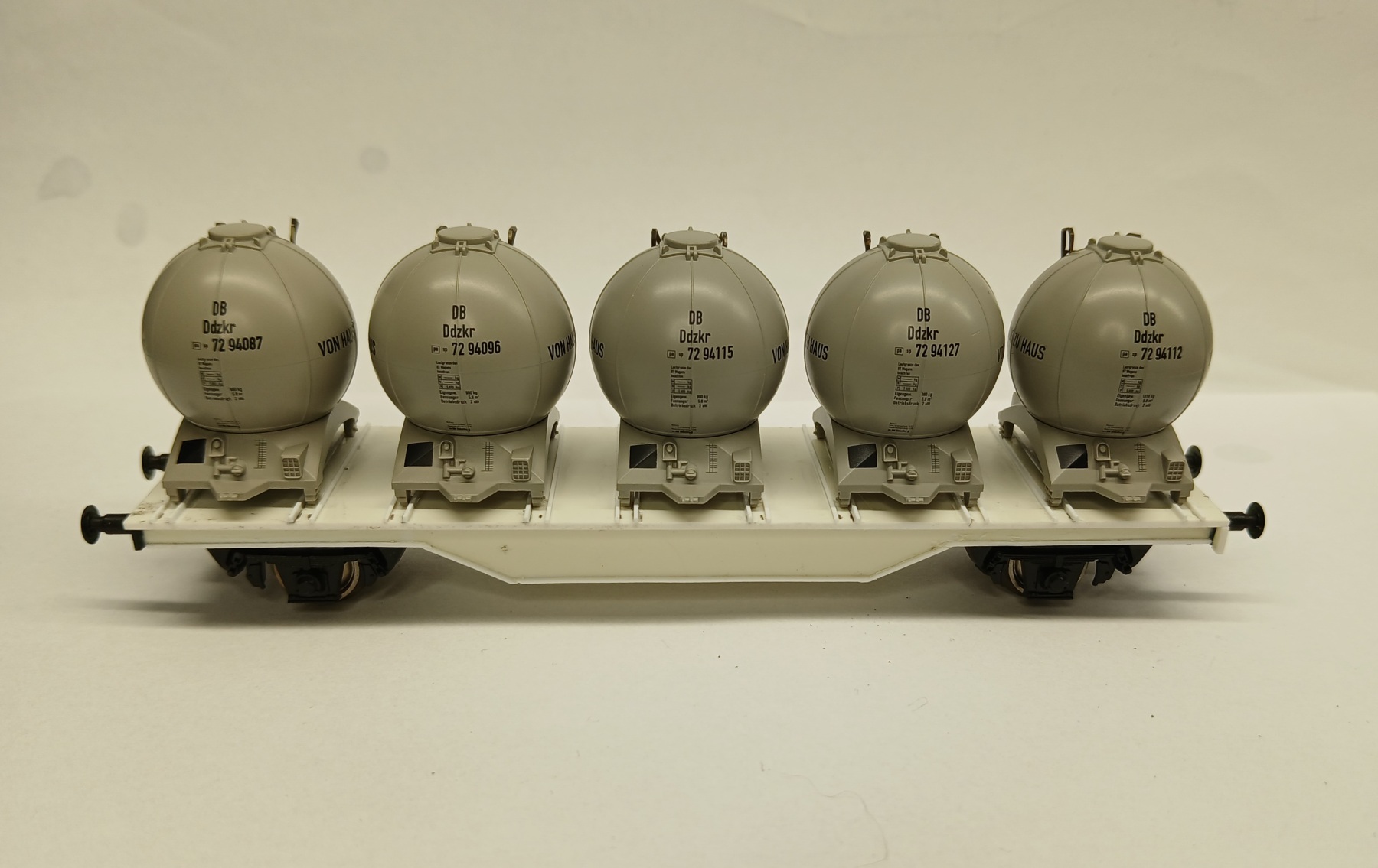

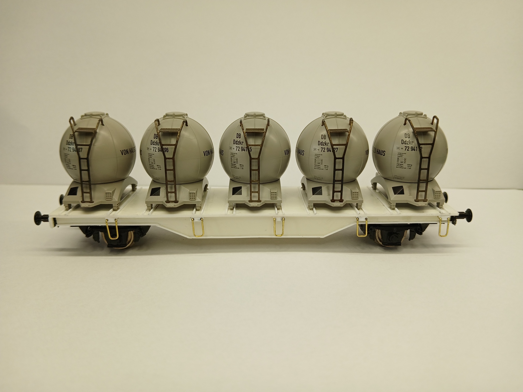

Weer een update  :)
De wagen is gespoten in Tamiya Glossy Black (Spuitbus TS-14).
Hierna heb  ik de decals met opschriften geplaatst met Micro-sol (op de minder gladde oppervlakken heb ik eerst Micro-set toegepast).
Het was nog best een gepriegel, sommige decal waren maar 2 bij 0.5mm, maar een goede loeplamp heeft deze "oude" man goede diensten bewezen  ;D
Ook heb ik nog wat remstelkranen geprint volgens mijn lamineer-methode en deze geplaatst.
Na het drogen van de decals heb ik de wagen voorzien van een paar laagjes Tamiya Matte lak (Spuitbus TS-80) en dan is het bijna eindresultaat dit:

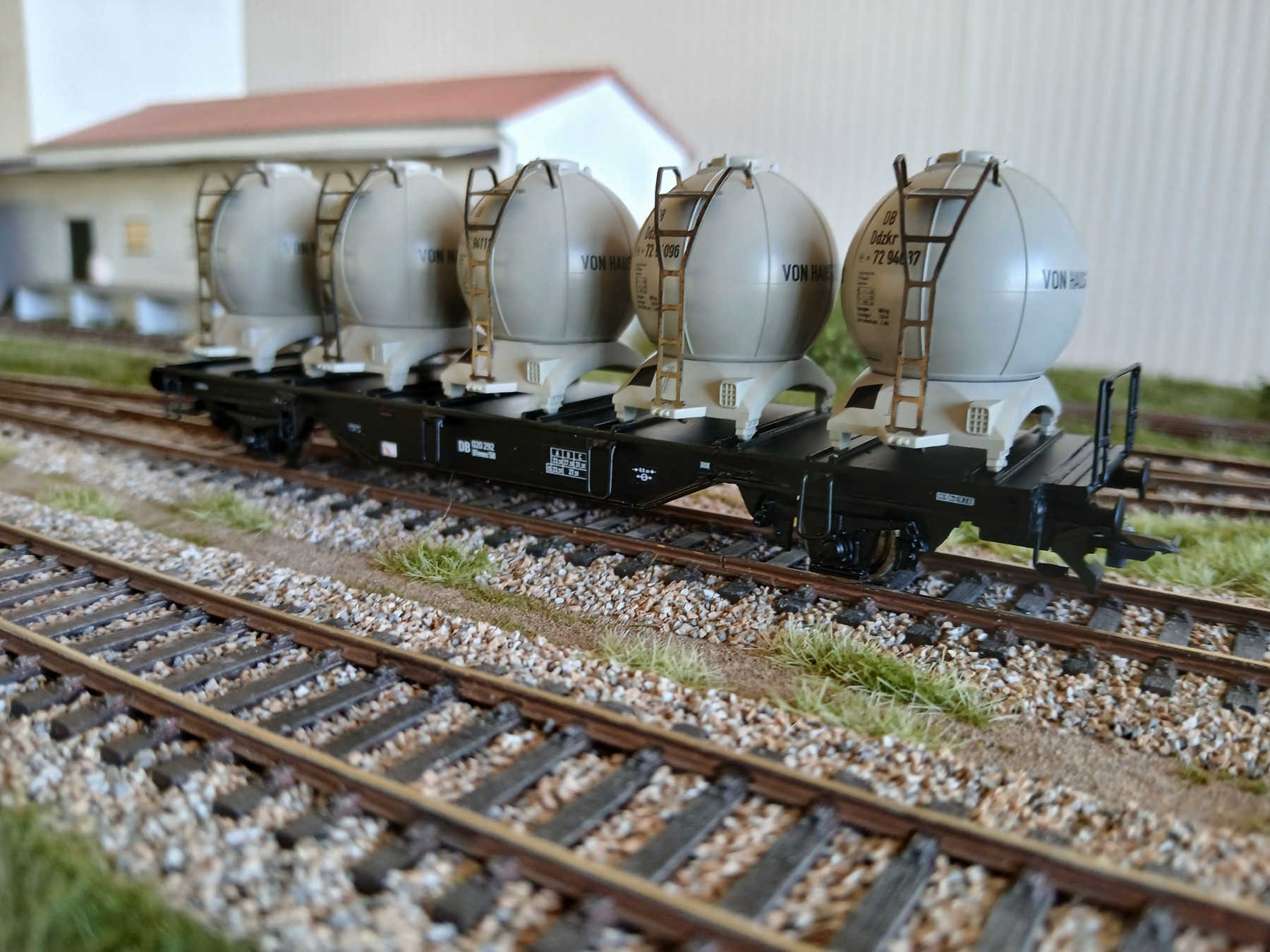

En op de baan zo:
Al met al een leuk projectje en voor mij de eerste keer werken met waterslide decals. Het was priegelen maar het viel mij allerzins mee.
Uiteindelijk heb ik, zoals te zien is op het model, niet de Lbs589 decals kunnen bemachtigen dus nu is het dezelfde wagen maar met de epoche 3 aanduiding BTmms58. .. kan net nog  ;D
Tot zover  :)
